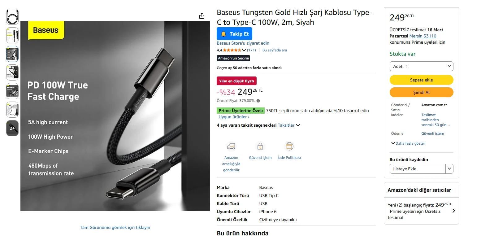

Ciddi Misin? Yani 100W/5A Şarj Kablosu Alırsam S24FE 45 Watt Mı Şarj Olacak?
Samsung cihazlar ile uyumlu olan bütün şarj aletleri USB PD desteklediği için Apple cihazlar ile de uyumlu. Baseus PicoGo 45W şarj aletini öneririm.
Aynen öyle. 😄 Telefonunuzu SFC 2.0 45W modunda şarj etmeniz için 100W/5A kablo kullanmanız şart. 3A kablo kullanırsanız şarjınız SFC 25W ile sınırlı kalır.
Mesela Bu?
