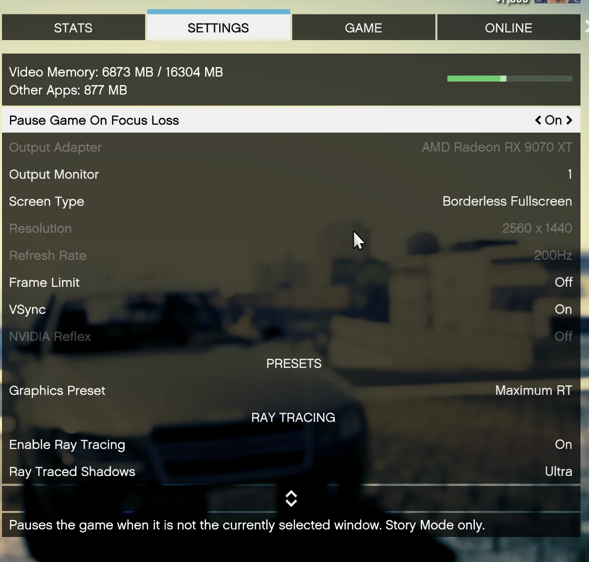

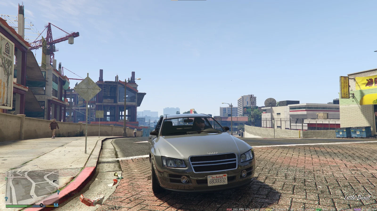

1080p mi
Hayır 1440p
Bende dediğin fpsleri alıyorumda garibime gitti
Bu oyunda NVIDIA daha iyi diye biliyorum zaten 200 Hz monitörüm ve V-sync açtım, FSR4 Native AA ve FG açık şekilde grafik ayarları ise Maximum RT. Tabi Ray Tracing konusunda RX 9070 XT daha çok 4070 seviyesindedir herhalde ama ben şuan memnumum çok şükür :D
