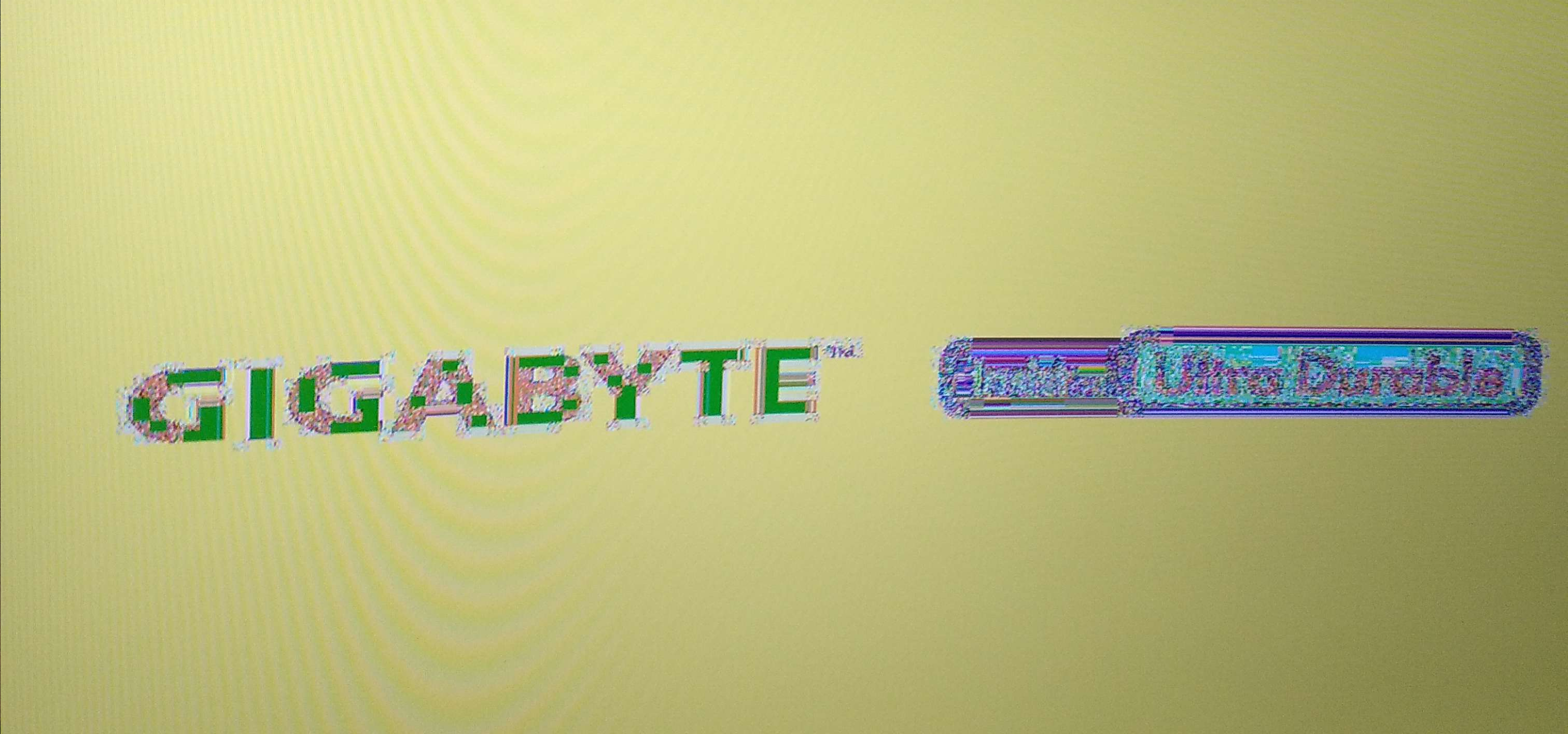

bilgisayarım acılırken görüntü böyle oluyordu fakat sonrasında windows normal açılıyordu bugünse görüntü rengarenk oldu şu şekilde
amd radeon software e tıkladım fakat sürücülerin otomatik olarak yerleştirildiğini söylüyordu bende yazılımı silip tekrardan yükledim ve sorun çözüldü şuanda windows açılana kadarki ekran aynı fakat windows ekranı normal
fakat bu sorun sürekli oluyor (4-5 günde 1 kez benzer bir şekilde ama aynısı değil) genellikle ekran kartı yazılımı silip tekrardan yüklemek zorunda kalıyorum bazen birden monitörlerdeki görüntü gidiyor bilgisayarın düğmesine basılı tutup kapatmak zorunda kalıyorum tekrar açtığımdaysa hz ayarlı sıfırlanmış 1hzde 15 fps de sabitlenmiş oluyor oyunun ortasında gidince çok kötü oluyor bazen yine birden kapanıyor bilgisayarın düğmesine basılı tutup kapatmak zorunda kalıyorum tekrar açtığımdaysa 2.monitöre *soldaki* görüntü gitmiyor 1.monitördeki görüntü ekranı tam kaplamıyor yani 1920*1080 yerine 800*600 lık gibi oluyor ve ekran tam dolmuyor ekran kartı sürücüsünü silip yüklediğimde düzeliyor aynı şekilde. Bazen bilgisayarın düğmesine bastığımda bilgisayarın fanları vs çalışıyor kulaklığa ses geliyor fakat görüntü gelmiyor kapatma tuşuna basılı tutup kapatıp tekrardan açtığımda görüntü geliyor 1-2 aydır böyle idare ediyordum fakat sürekli bilgisayarın düğmesinden kapatıp açtığım için harddiskim bozuldu vııı tık vııı tık diye sesler gelmeye basladı sonrada gücünü kapattım , bilgisayar harddiski görmüyor , harddiskin ve bilgisayarın sorununu çözmem lazım yardımcı olursanız çok sevinirim.

kartı bi furmark testine sok bakalım hata verecek mi

Driver ile ilgili sorun olabilir. Kartta arıza da olabilir

Bu olay eski APU driverları yüzünden oluyordu. Sistem APU mu?
RX 580 ekran kartı Ryzen 5 5600x işlemci b450m s2h anakart kullanıyorum sistemimde
birden kapanma ve bilgisayarı açıtığımda görüntü gelmemesinin güc kaynagı anakart veya ekran kartından kaynaklı olabilceğini düşünüyordum bios ayarlarını default a çekmiştim ve sorun son 1 haftadır nerdeyse hic olmamıstı fakat bugün böyle rengarenk bir hal aldı ilk açılıştaki gigabayt anakart kısmı anakartı valorant windows11 de secure boot açmayı gerektiriyordu bende bilgisayarımı win11 e yükselttiğim için biostan secure boot özelliğini açtım ondan birkaç gün sonra sonra böyle olmaya başladı sorun anakartta mıdır ekran kartında mı yoksa güç kaynağındamı nasıl çözebilirim?

Tam olarak ne yapıyor ?
aga arada açıyorum pc yi birden görüntü gidiyor sinyal yok diyor monitörler sonra mecburen düğmesinden kapatıyorum, tekrar açtığımdaysa monitörün ekranı fotoğraftaki gibi rengarenk oluyor driverları ddu ile kaldırıp tekrar yüklüyorum düzeliyor. Bir süre sonra tekrardan oluyor nerdeyse her gün yada 2 günde bir yasıyorum 3 aydır düzeltemedim aga bi el atın be gözünüzün yagını yiyim
başka kartla denedin mi? Kart sorunu gibi.

aga 1 tane ekran kartım var malesef baska kartla deneyemedim buralarda tanıdığım bilgisayarcı da yok kendim halletmeye çalısıyorum sorun cıkınca
olay görüntüleyicisine gir. oradaki hatanın kodunu ve açıklamasını yazabilir misin?
