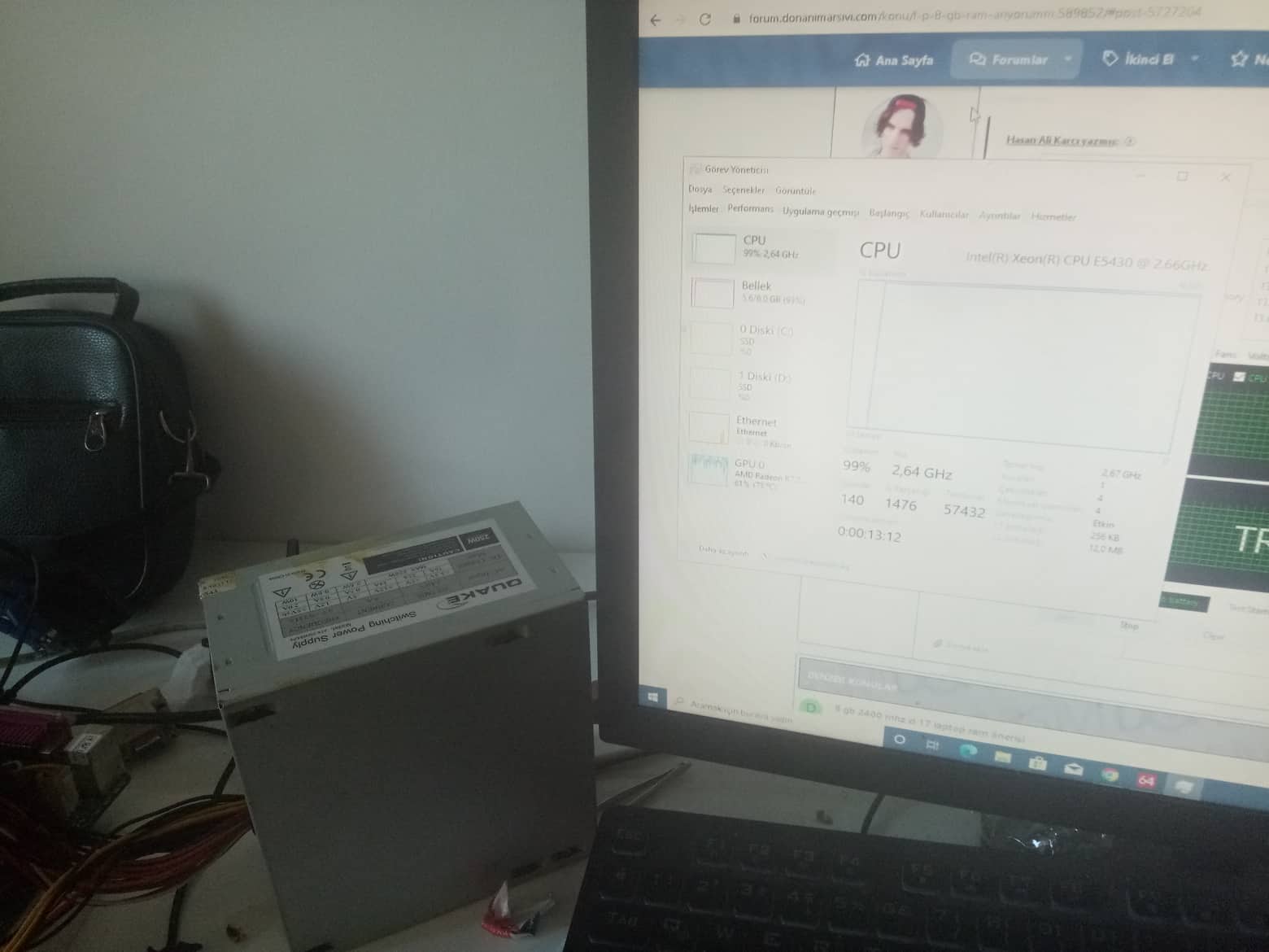

Kullanacağım Güç Kaynağının Özellikleri;
Quake ATX-250WB&P4
Quake 1289B ATX Kasası İle Gelen Bir PSU
250W Total Güç
228W Maksimum Güç
Görünürde aktif bir koruma gözükmüyor.
Ürünün Fotoğrafı:

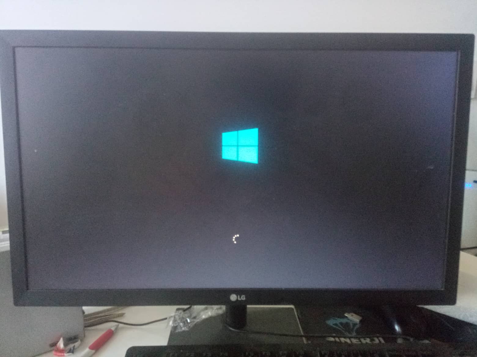

Sonrasında Windows'u normal şekilde başlatmayı denedim ve tahmin ettiğim gibi, hiç bir sorun yaşamadan normal bir şekilde başlattı.​

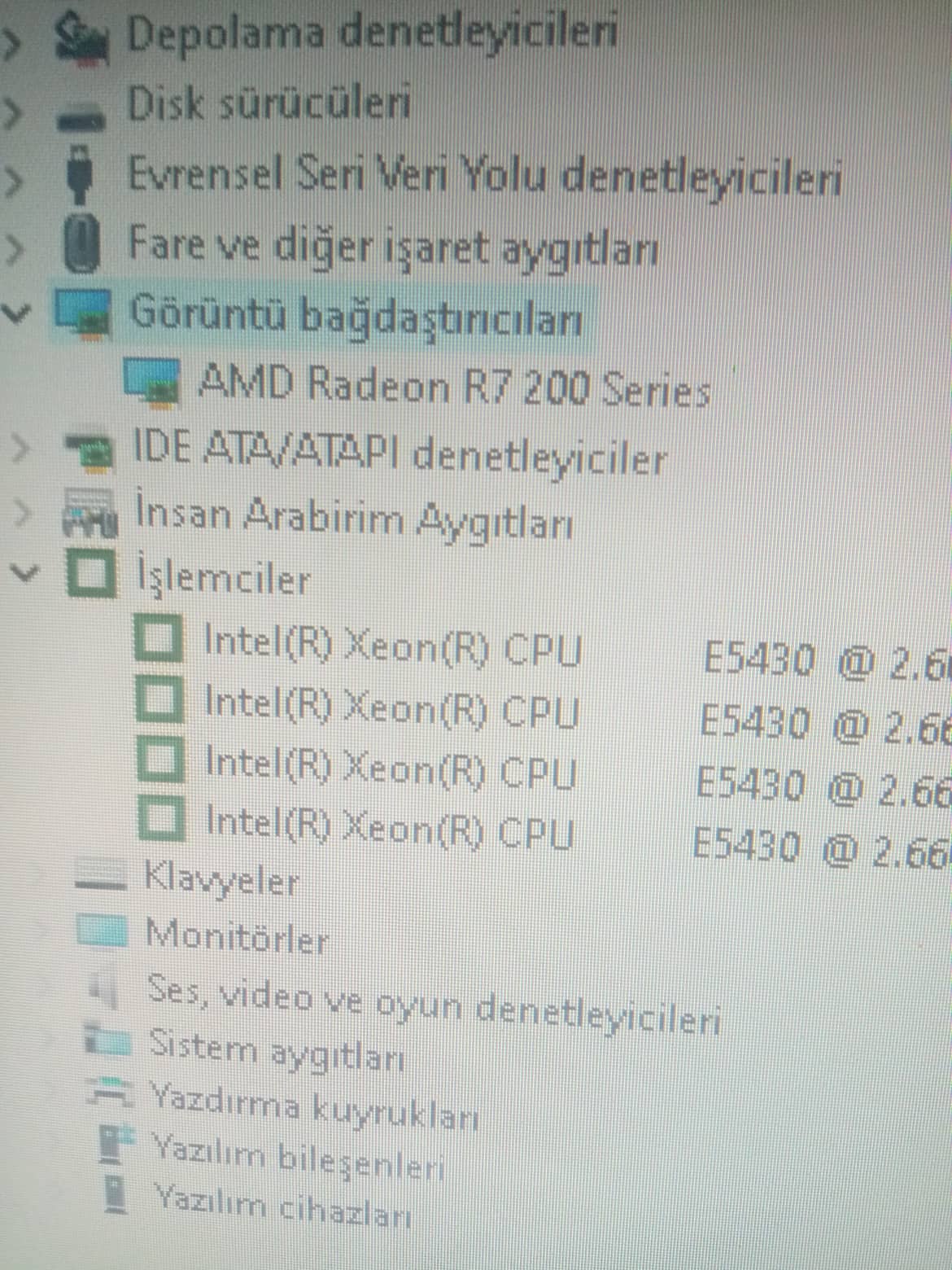

Parçaların sistem içinde ki görünümleri bu şekilde, hem kanıt hem de detaylı olması açısından aygıt yöneticisinden paylaşıyorum,

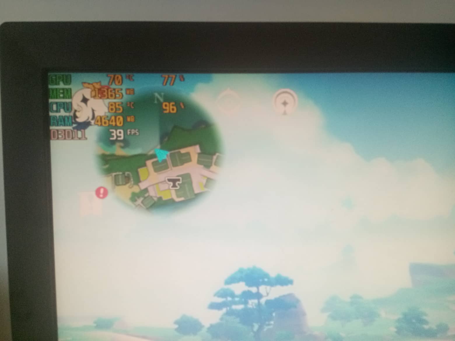

Daha sonradan Oyun testi yapmak için ''Genshin Impact''i açıp onu da en az bir saat oynayıp gözlemledim. Aynı şekilde ne güç kaynağında ne de sistemde bir anormallik,bir koku,anormal sesler vesaire işitmedim.
Fotoğrafta, bir saat oyun testi sonucunda oluşan değerleri görebilirsiniz. (İşlemcinin fazla ısınmasının nedeni kötü macun,overclock ve stok fandan kaynaklı)
Oyunda da oldukça zorlamış olsakta beni hala tatmin etmedi çünkü ne ekran kartı ne de işlemcimizin tamamını kullanıp fazla güç çektirememiştik.Son olarak Aida64 ile aynı anda,

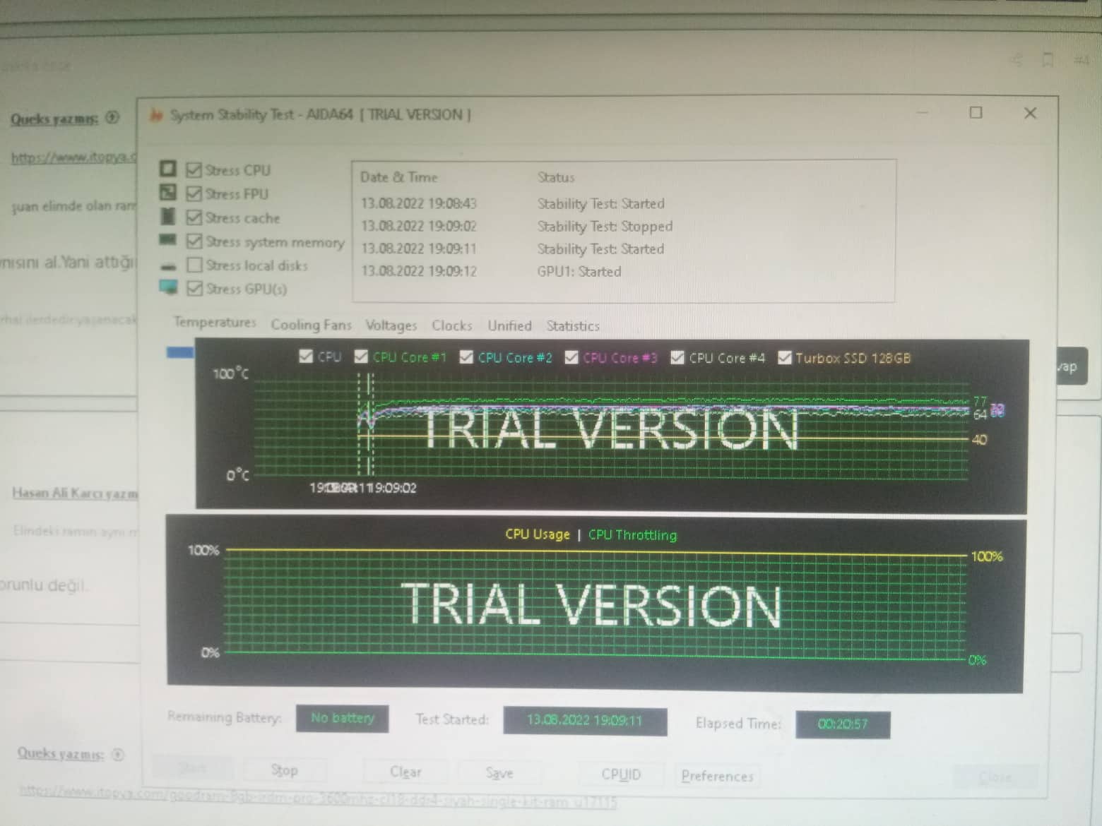

Sistem Kararlılık,yani stres testine soktum ve tam olarak 20 dakika boyunca bu testi yapmak üzere bilgisayarı açık bıraktım ve karşısında beklemeye başladım.
PSU'nun Aida64 testi ile yanyana resimleri 😁;
