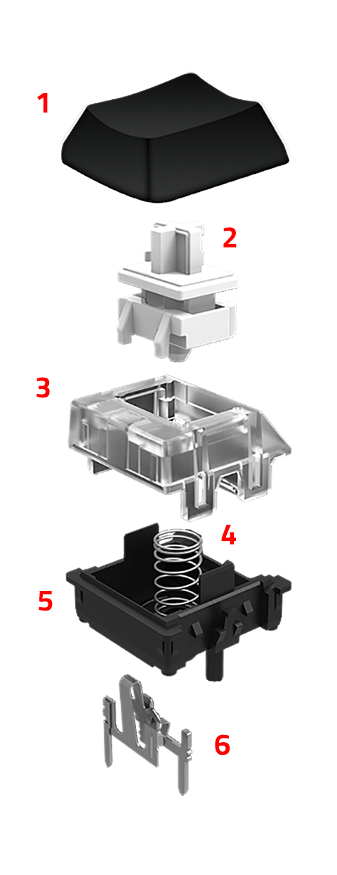

1. Bölüm: Mekanik Switchlerin Yapısı
1. Keycap: Aslında switchlere dahil değildir. Ama switchleri kullanabilmemiz için çok önemli. Switchlere basmamızı çok kolaylaştırır. (Sadece keycapi ittir....)
2. Gövde: Gövdenin şekli tıklama işlevini gerçekleştirme ve mesafesini belirler. Ayrıca switchlere göre tıklama hissiyatını da verir.
3. Üst Gövde: Bu parça, gövdeyi korur. Ayrıca keycap, bastığınız zaman bu parçaya çarpar.
4. Yay: Bu parça, tıklama kuvvetini belirler. Ayrıca tuşa bastığınız zaman, keycapi yukarıya doğru ittirir.
5. Ana Gövde: Bu parça, üstündeki tüm parçaları tutar. Ayrıca klavyenin PCB'sine de bağlıdır.
6. Temas Noktası (İsmi farklı olabilir): Bu parça, PCB'ye çarpar ve tıklama görevini bilgisayara bildirir. Genelde altın veya metaldir.

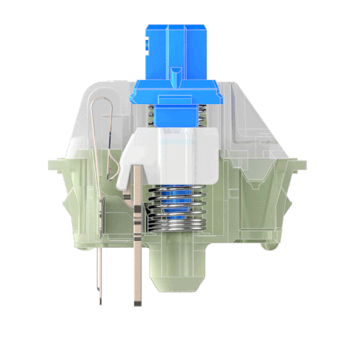

Linear Switch
Sadece gövde aşağı ve yukarı iner. Herhangi bir tıklama hissiyatı veya sesi çıkarmaz. En popüler switch türüdür. Çünkü hızlı, hafif ve sessizdir.
Örnek switch:
Tacticle Switch
Tıklama işlevini gerçekleştirirken yarı yolda bir çarpma gibi bir hissiyat verir. Yazı yazmak için idealdir çünkü tıklama hissiyatı verdiğinden tıkladığınızı da anlarsınız. Ses seviyesi genellikle düşüktür.
Örnek switch:
Clicky Switch
Tıklama işlevini gerçekleştirirken hem tıklama hissiyatı ve tıklarken klik sesi verir. Tıklama hissiyatı ve klik sesi sevenler için ideal. Sesleri ise hiç sessiz değildir. Tık tık tık tık sesler çıkartır.
Örnek switch:

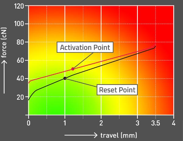

Kailh Speed Silver Switch (Linear)
Gördüğünüz gibi tıklamanın gerçekleştiği zamanki kuvvet 45 cN. Oldukça hafif bir switchmiş. Ayrıca tıklamanın gerçekleşmesi için gereken mesafenin 1,1 mm olduğunu görüyoruz. Tuşu dibine kadar götürürken uygulanan gücün yavaşça 70 cN'lere kadar çıktığını görüyoruz. Tıklama işlevi de tıkladıktan sonra (dibine kadar bastığımızı düşünürsek) 2,5 mm sonra tıklama işlevinin kesildiğini görüyoruz. Ayrıca tuşu dibine kadar basarsak, switcihimiz yaklaşık 3,5 mm yol katediyor.

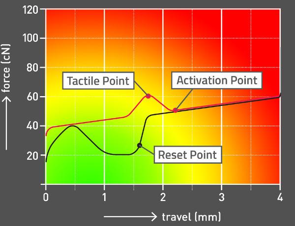

Cherry MX Blue Switch (Clicky)
Gördüğünüz gibi tıklama hissiyatını, tıkladıktan yaklaşık 1,7 mm sonra verildiğini görüyoruz. Switchin yapısından ötürü, tıklama hissiyatı verilirken uygulanan kuvvet 60 cN'ye kadar çıkıyor. Tıkladığımız tuşu dibine kadar tıklarken yine yavaşça 60 cN'ye kadar çıkıyor. Orta derecede sert bir switch. Tıklama işlevi gerçekleşirken uygulanan kuvvet azalıyor. Tıklama işlevi ise, tuşa bastıktan 2,2 mm sonra gerçekleşiyor. Tıklama işlevi de tıkladıktan sonra (dibine kadar bastığımızı düşünürsek) 2,7 mm sonra tıklama işlevinin kesildiğini görüyoruz. Ayrıca, tuşa dibine kadar basarsak, switch toplamda 4 mm yol katetmiş oluyor.

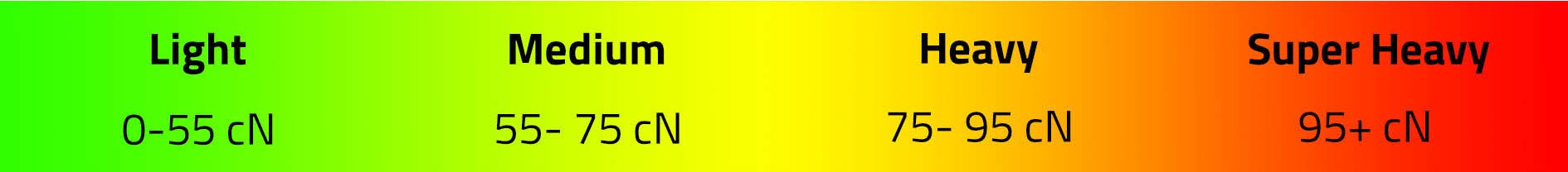

Aşağıdaki tablodu ise kaç cN'nin tuşun ne kadar sert olduğu yazıyor.
