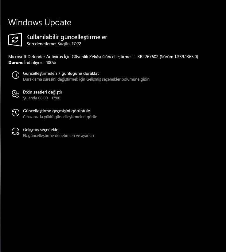

2. WİNDOWS GÜNCELLEMERİNİ YAPMAK
Şimdi sırada windows güncellemelerini yapmak var. Bunun nedeni herhangi bir işlem yaptığımızda windowsun tam ayarlarıyla yapması.
Arama yerine windows update yazın ve güncelleştirmeleri denetleye tıklayın.

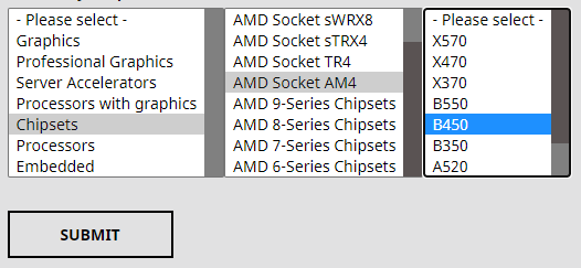

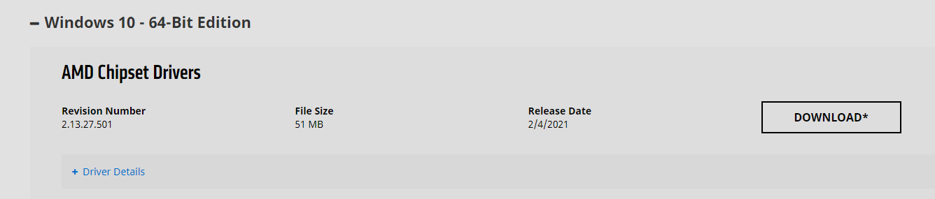

CHİPSET DRİVERI YÜKLEME
Bu konuda sadece AMD üzerinden örnek vericeğim.
https://www.amd.com/en/support Bu linkten Ekran kartı driverı indirir gibi Chipset driverı indiriceğiz.
Burdan submite tıklayıp,
Bu ekrandan Windows 10-64bit seçip Downloada tıklayın ve driverı kurun.

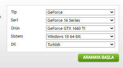

NVİDİA DRİVERI
https://www.nvidia.com.tr/drivers Bu linkten nvidia ekran kartları için driverı indirebilirsiniz
Burdan aramaya başla deyip driverı indirin.

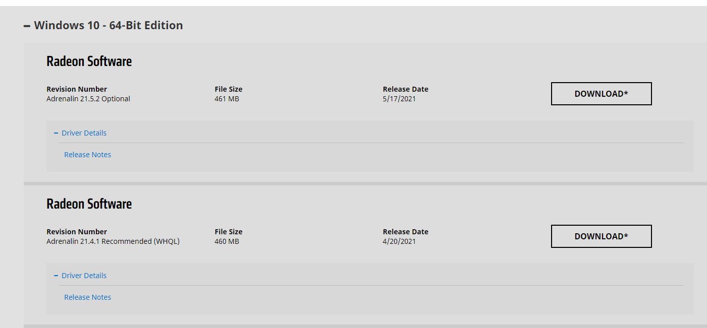

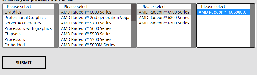

AMD DRİVER YÜKLEME
https://www.amd.com/en/support Bu linkten Graphics bölümünü seçip sizin ekran kartınızı bulun ve driverını indirin.
Bu kısımdan submite tıklayın
Bu ekrandan driverı indirin.
TEKRAR BİR NOT: WHQL sürümü AMD ekran kartlarında da var yine ben bu sürümü öneriyorum.

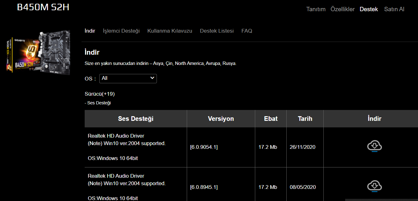

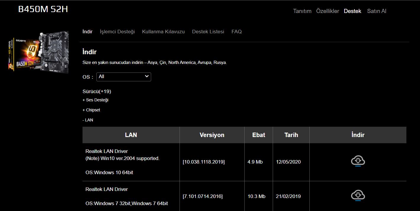

LAN VE SES DRİVERI YÜKLEME
Sıradaki driverlarımız LAN ve SES driverları üzerine.
Anakartınızın sitesine gidin. (Bu konuda bütün anakart üreticilerinin yüklemesini gösteremeyeceğim şuan sadece GİGABYTE anakartı göstereceğim.)
REALTEK LAN DRİVER yazan bizin ethernet sürücümüz bunu indiriceğiz.
REALTEK HD AUDİO DRİVER yazan bizim ses sürücümüz bunu da indiriceğiz.
Bunları yaptıktan sonra kurulumu yapın.

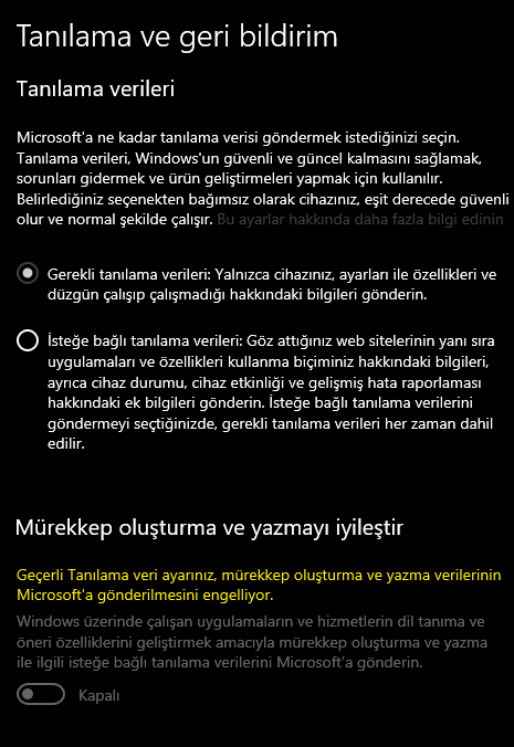

4. WİNDOWS AYARLARI

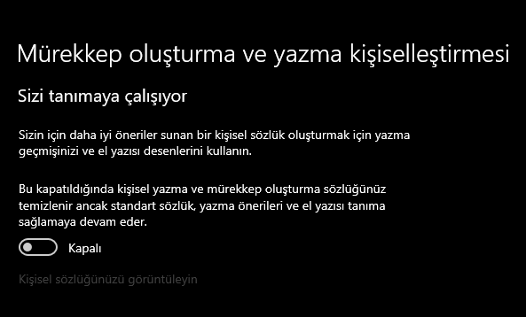

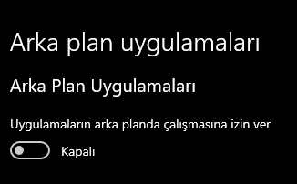

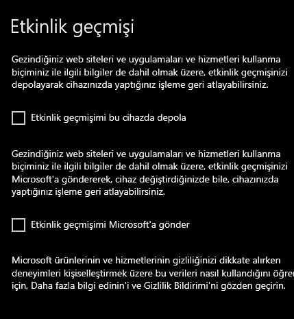

(Bu vereceğim ayarlar gizlilik üzerinedir ve ya kisilleştirme.)
Öncelikle buraları resim olarak anlatıcağım.
Arama yerine "GİZLİLİK AYARLARI" yazın ,
Gördüğünüz ayarları uygulayın.
Dediğim gibi bunlar gizlilik üzerine dileyen yapabilir.

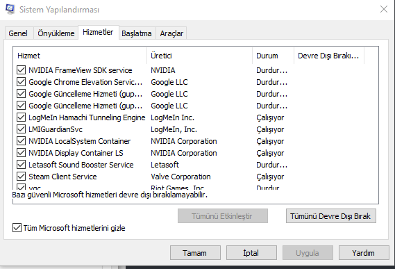

6.MSCONFİG AYARLARI
Geldik son adıma. Bu adımda bilgisayar için iyi olacak bir kaç ayar göstericem.
Öncelikle klavyeden "WİNDOWS + R" bunları tuşlayın ve gelen ekran "msconfig" yazıp enterlayın.
Geri kalan görsel ile.
Bu ekrandan Hizmetlere gelin.
Burdan "Tüm Microsoft hizmetlerini gizle" bu kutucuğa tıklayıp ardından "Tümünü devre dışı bırak" kutucuğuna basın (Tüm microsoft hizmetlerini gizle dedikten sonra çıkan bütün hizmetleri kapatmanızı tavsiye etmiyorum. İşinizie yarayanları açık bırakın.) Uygula deyip bilgisayarı yeniden başlatın.
Bir diğer ayar ise şöyle
Bu ekrandan "Gelişmiş seçenekleri" seçin
İşlemci sayısı yazan kutucuğu tikleyin ve alttaki sayılardan en yükseği seçin sonra tamam deyip, uygula dedikten sonra bilgisayarı yeniden başlatın.

VE SON OLARAK UYARIM : Bir driver kurduktan sonra mutlaka reset atın.
4. WİNDOWS AYARLARI
Alıntıyı görüntüleAlıntıyı görüntüleAlıntıyı görüntüle

6.MSCONFİG AYARLARI
