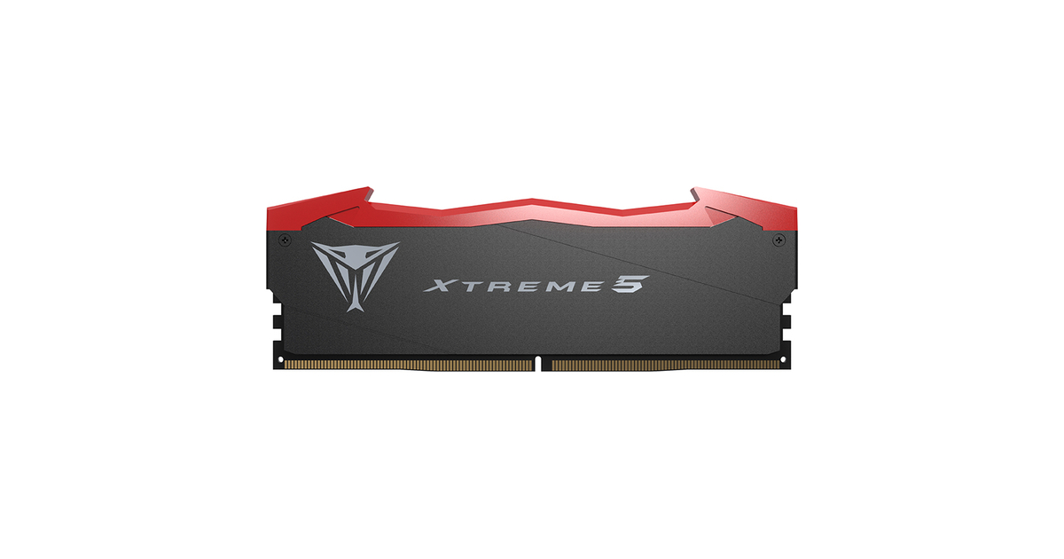

Bu RAMi indirimdeyken almıştım ama xmp 3.0 ready ve sistemimde r7 9800x3d amd işlemci kullanıyorum bu sorun yaşatır mı ayrıca benim sistemim için uyumlu mudur?
Anakart: Asus rog strix x870e-e
Ayarları manuel olarak ayarlayabileceğimi söylediler ama ben bunu nasıl yapıcağımı bilmiyorum ayrıca asus anakartlarda başka bir ön ayar olduğunu öğrendim sizce bunları kullanıyım mı?

Bir sorun olmaz Expo özelliği de vardır muhtemelen
sisteminle uyumlu donanımsal bir sorun yaratmaz. Kutuda XMP/Intel yazması AMD'de çalışmayacağı anlamına gelmez.
Lakin Ryzen 9000 serisi işlemciler için en verimli çalışma aralığı 6000-6400 MHz civarıdır. RAM'in 7000 MHz olduğu için sistem açılsa bile bellek kontrolcüsü 1:2 moduna geçebilir, bu da oyunlarda gecikme süresini artırır..
RAM'i tak ve BIOS'tan profili aç. sistem kararsızlaşırsa oyunlarda takılma olursa, XMP profili açıkken sadece frekans değerini manuel olarak 6000 MHz veya 6200 MHz'e çekmen en performanslı sonucu verecektir. Güle güle kullan.

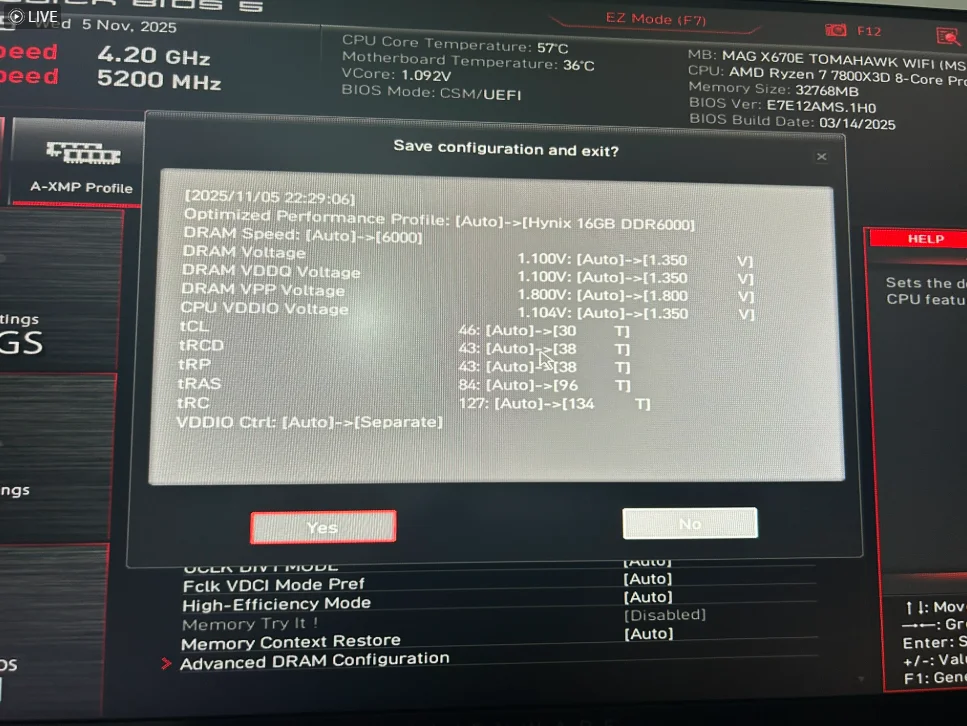

aynı modelin 7600mhz olanı var elimde, uzun süre 5200mhz cl48 kullandım ramleri değiştiririm zaten diye üşeniyordum
sonra bir gün bios güncellemem gerekti, RAM için OC ayarlarına girdiğimde AMD'ye özel bir ayar olduğunu farkettim, onu aktif hale getirince otomatik OC yapmış oldu
6000mhz cl30 olarak çalışıyor şu an hiçbir sorun yaşamadım
anakartım MSI, XMP açtığımda ya mavi ekran alıyordum ya da CS'de RAM ile alakalı bir hatadan dolayı oyun kapanıyordu
