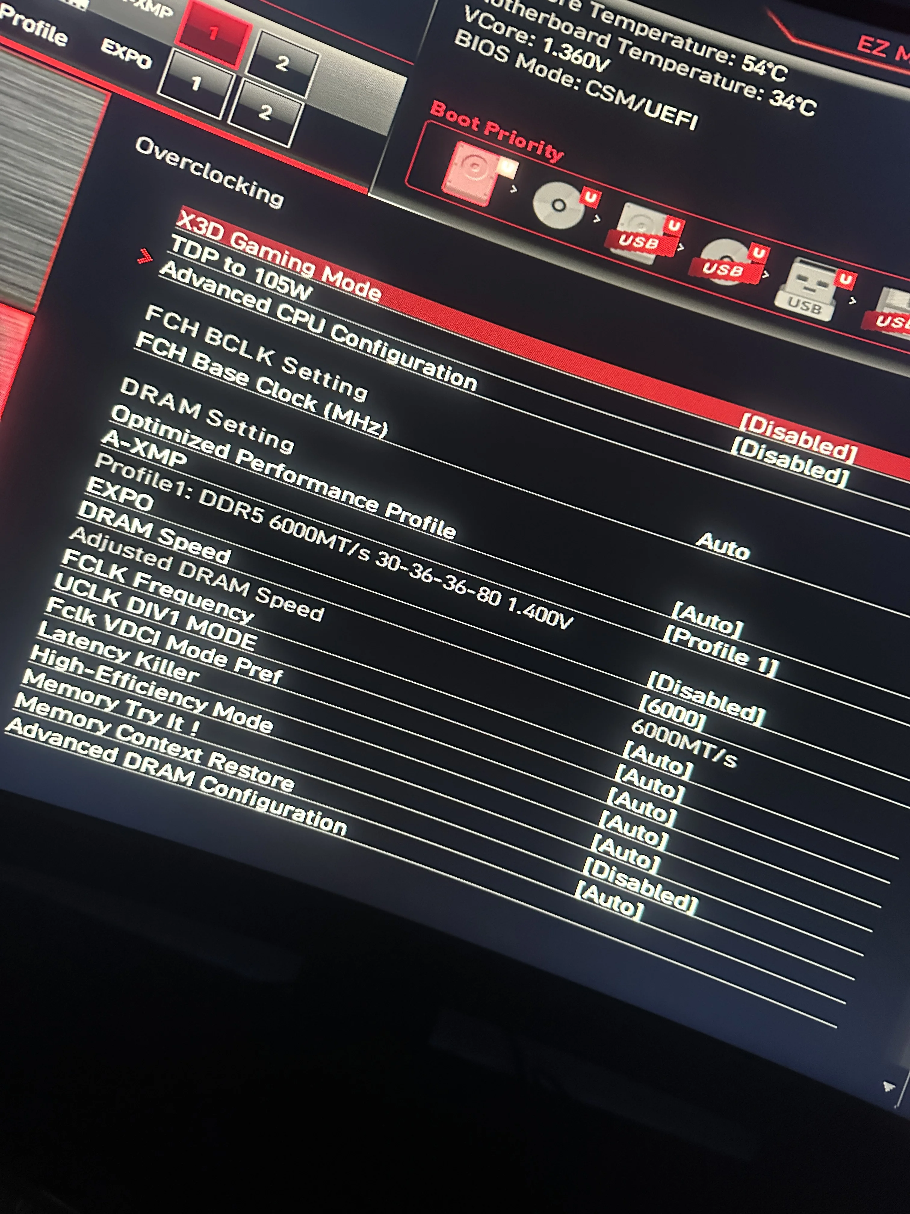

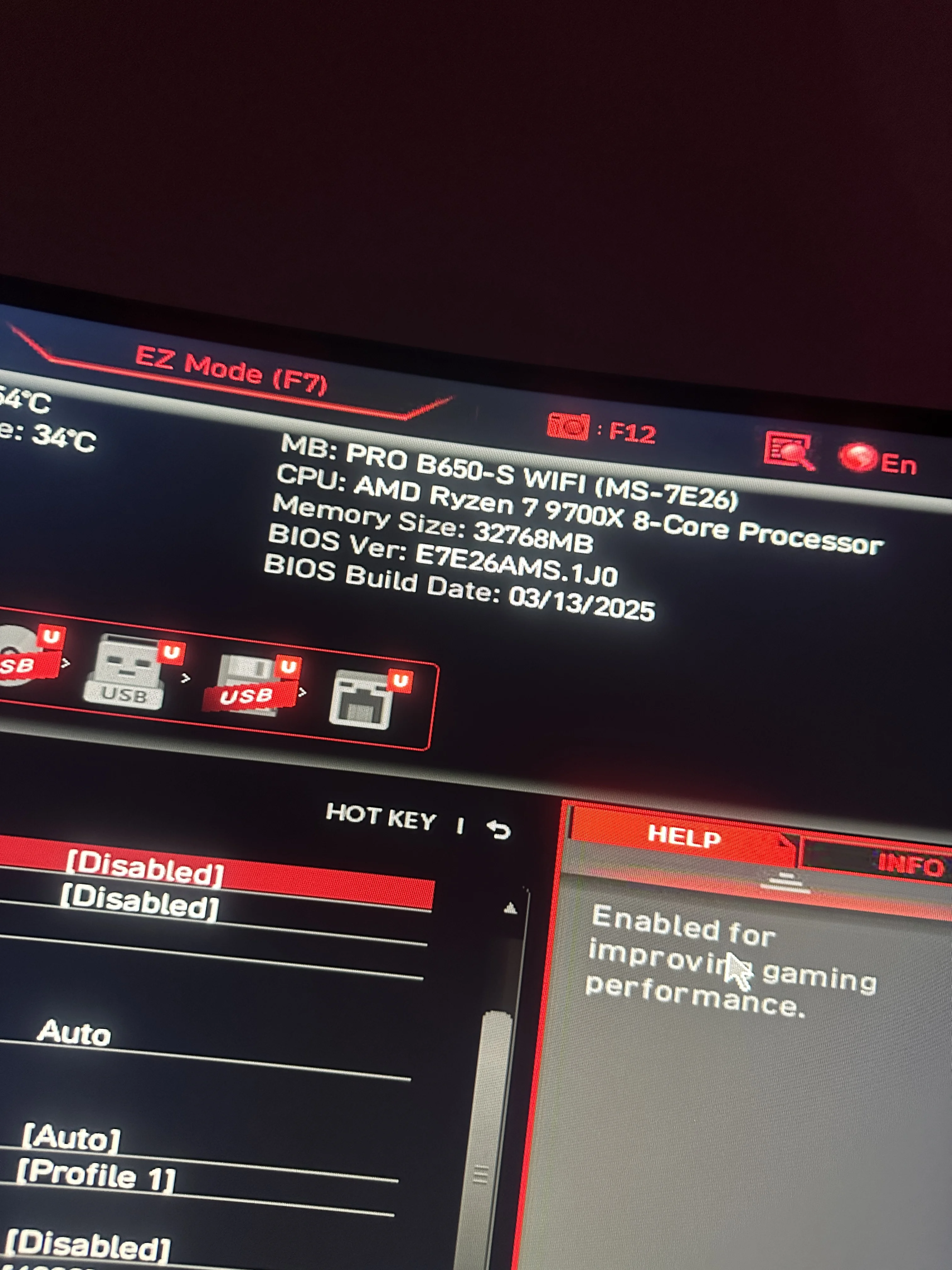

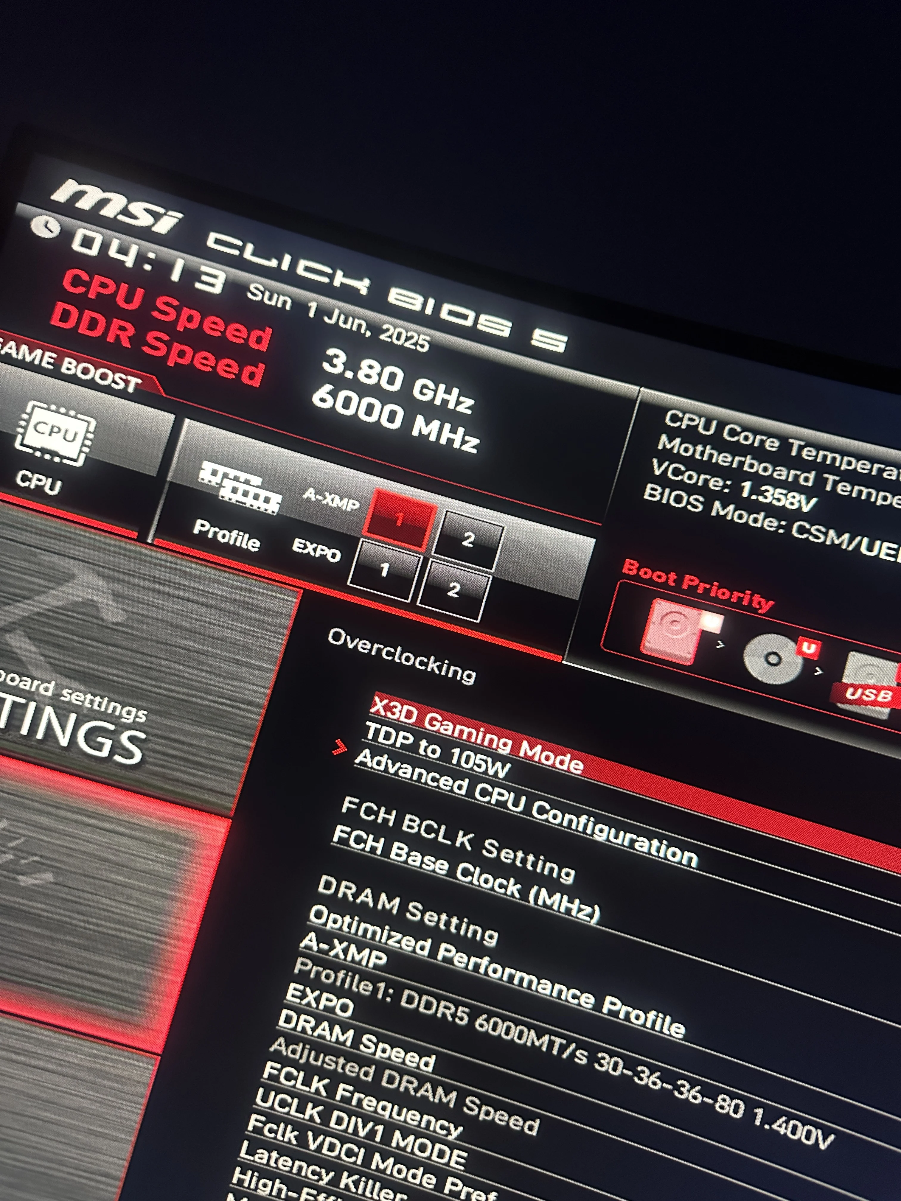

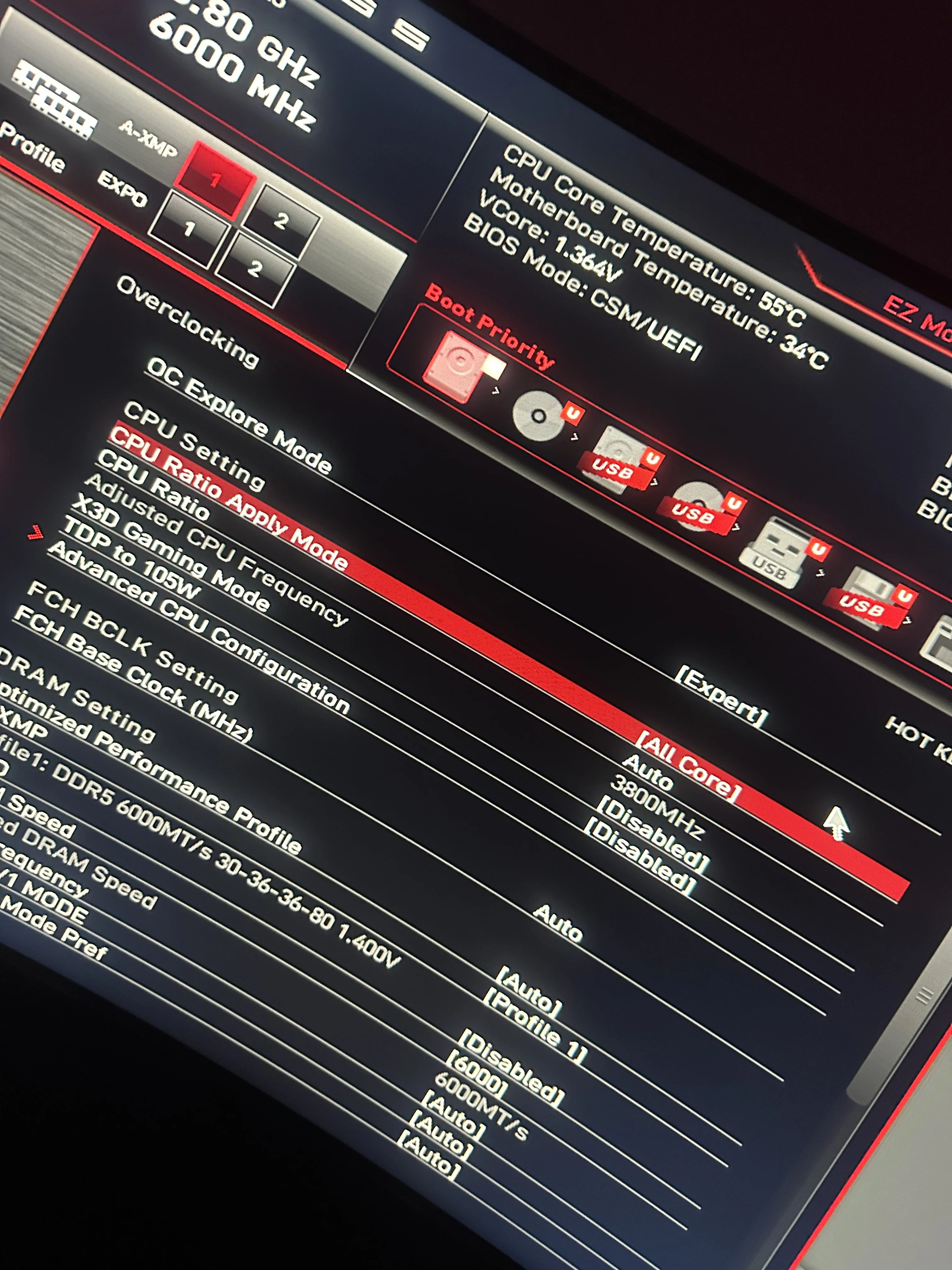

Şuanki bios ekranım ve ayarlarım, bu şekilde
geriye bir tek driver ve windows kalıyor onun harici başka ne yapar bir fikrim yok çünkü bu tarz çökmeler genelde yazılım kaynaklı oluyor mavi ekran hata kodunu biliyorsan birde internetten bak ya da chatgptye sor
X3d gaming modu var açıyımmı ?
x3d açmana gerek yok windowsu yanlış kurmuş olabilirsin yeni bir format usbsi ile tekrar denemeyebilirsin birde xpm kapatıp expoyu acmayı deneyebilirsin ramlerin expo desteği var ise kutusunda yazıyordur
