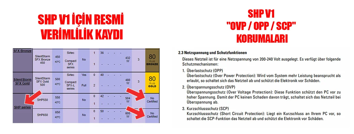

Aman haa hata yapıp sakın SHP V1 almayın!
Sharkoon SHP V1: Güvenlik ve Sertifika anlamında V2 modelinden epey düşük özelliklidir ve açıkcası benim beğenmediğim bir modeldir. Kabaca örnek vermek gerekirse Gamepower GP500 80+ Bronze modelinde "OVP / UVP/ OTP / OCP/ OLP / OPP/ SCP" güvenlik önlemleri ile 7 adet koruma, Corsair VS500 80+ modelinde "OVP / UVP/ OTP / OCP/ OPP/ SCP" güvenlik önlemleri ile 6 adet koruma bulurken, SHP V1'de "OVP / OPP / SCP" korumaları ile sadece 3 çeşit koruma yöntemi mevcuttur. Bu gerçekten çok vasat bir seviye ve SHP V1 serisinde 80+ sertifikası da mevcut değildir. Onun için bir yerde bu PSU'ya denk gelirseniz SHP V1 modelini almanız için hiçbir neden yok

Sharkoon SHP V1 için kaynaklar;
1- https://bit.ly/33TJ056
2- https://bit.ly/33Td3Kl

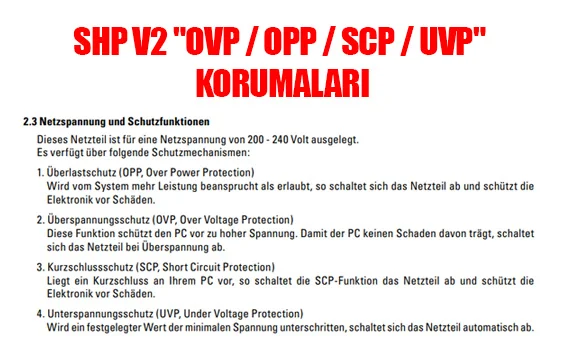

Sharkoon SHP V2: Bu modelde ise "OVP / OPP / SCP / UVP" korumaları ile güvenlik önlemi 4 adete çıkarılmış olsa da "OCP ve OTP" sırasıyla "Aşırı Akım Koruması ve Aşırı Sıcaklık Koruması" ne yazık ki aşağıdaki Sharkoon'un verdiği kaynakta da gözüktüğü gibi mevcut değil.

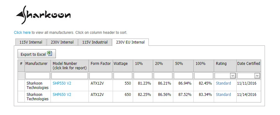

Sharkoon SHP V2'nin 80+ Sertifikası Var Mı? Resmi kayıtlarda ve Sharkoon'un da belirttiği gibi standart 80+ sertifikasına sahiptir.

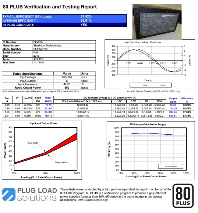

Sharkoon SHP V2 650W İçin Yapılan 80+ Test Sonuçları
En düşük verimlilik olarak %82.25 en yüksek verimlilik değeri olarak %87.52 görmektedir. Bu verimlilk değerleri %10, %20, %50 ve %100 olarak farklılık göstermektedir. Test sırasında ise bir diğer gözüme çarpan nokta PSU'nun küçük bir dalgalanmaya maruz kalması, pratikte çok önemli bir şey olmasa da meraklıları için bulunması gereken bir bilgi.

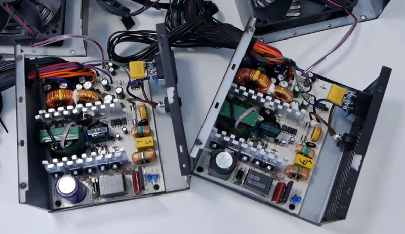

Sharkoon SHP V2 550W/650W 80+'ın İç Devreleri
