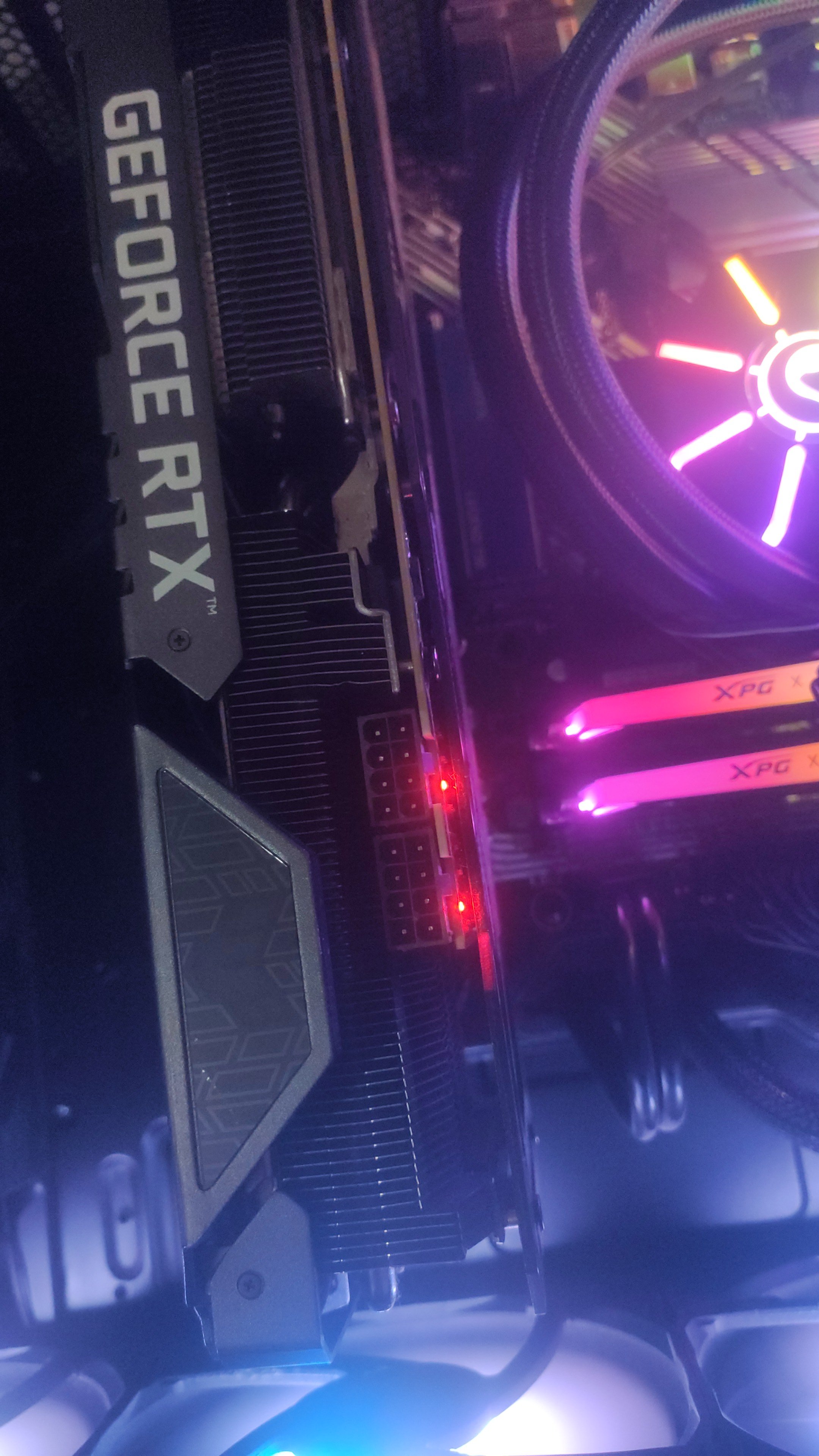

Arkadaşlar asus 3070ti ekran kartim pc başlatinca ekrana bir şey gelmiyor ayriyeten tuf logosundaki ışık yanmiyor fanlar çalişmiyor lütfen yardimci olur musunuz
Başka hdmi kablosu denedim sorun ayni
Bios pilini çıkarıp fişini çekip taktim sonra caliştirdim değişmedi sorun
    1 MB · Hit: 24

Dostum bunları takmamışsın çalışmaz tabi

GPU ve PSU arasındaki kabloyı çekip geri takmayı deneyin isterseniz

  • #4
Söküp taktim ayni
Onlari sokunce ışık yaniyor bunu belirtmek için çikardim

Söküp taktim ayni
Psu kaç watt? ve ekran kartını yeni mi aldın yani ilk defa mı taktın pc'ye yoksa şimdi mi bozuldu.

Sistem önceden çalışıyor muydu yoksa ilk defa mı çalıştırıyorsun? Yani daha önceden başka ekran kartıyla görüntü alabiliyor muydun
650wat 11 gün önce 2 el almiştim conquerols blade oynarken oyunun ortasinda gitti geçen hafta da aynisi olmuştu ama monitörün fişini söküp takinca duzelmiştir

Ekran kartını çıkarıp yeniden bir tak. PSU kablolarını da. Anakartında ikinci ekran kartı slotu varsa oraya takmayı dene ama yok sanırım. Varsa başka DP kablo dene. Hem monitörde hem ekran kartında başka DP/HDMI portlarına tak ve iyice oturt. Monitör güç kablosunu da çıkar yeniden tak.
Ramin bir tanesini çıkartıp sadece 2. slota ram takarak bir dene.
Denedim ama sonuç aynı çok hafif elektrik çarpmasi oluyor normal mi

Nerde elektrik çarpması oluyor? Kasada bir işlem yapmadan önce her zaman PSU kablosunu prizden çıkar.

Tamirciye geldim buna yağ sıkılmış dendi eski sahibine yazdım dönmedi garantiye gondericem güncellemeleri yazarim
