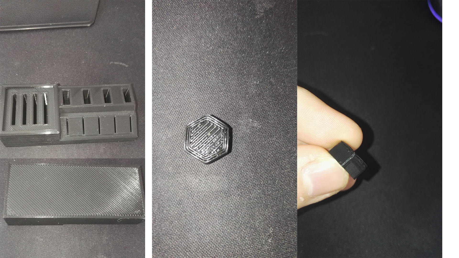

Dostlar selamlar ben yeni ender3 v2 yazıcı aldım.Tüm ayarlarını yaptım fakat yanlışmı olmuş sorunlarıma göre yardımcı olursanız sevinirim.Baskı altığımda bazen değil çoğunlukla yapışmıyor.Birde yamuk falan oluyor.Videolardan gördüğüme göre nozzle 220 derece tablayı 70 falan yaptım ama nafile yardımcı olursanız sevinirim.Resimlerde de bir kaç baskı var usb standı aşırı güzel hiç sorunu yok ama diğer parça altı bozuk bide yamuk bi kaç parça daha öyle

Tam olarak nereye yapışmıyor anlamadım.

Hangi filamenti kullanıyorsunuz?
hocam valla aceleye geldi alırken yazıcıyı aldığm yerden aldım robobloq diye kendi markalarıymış büyük ihtimal filament kaynaklı önerdiğiniz kaliteli bir filament var mı

Başlangıç için genelde ABS kullanılıyor o tercih edilebilir.
Merhaba bende de aynı yazıcıdan var. Yapışmama sorunu bir kaç farklı nedenden kaynaklanabilir. Baskı hızının fazla olması, filamentin nemli ortamda ya da direk güneş alan ortamda kalmış olması gibi örnekler verilebilir. Kullanacağın ısı ayarı her filament için farklı olduğu gibi aynı markanın aynı filamentlerinde de sevkiyat sırasında oluşabilecek koşul farklılıkları nedeniyle değişiklik gösterebilmektedir. Fotoğrafta sol atta ve ortada yer alan parçaların görünen kısmı baskı sırasında tablaya yapışan kısmı sanırım. Ben Cura kullanıyorum dilimleme için. Cura ayarlarının hangi seçeneğin ne işe yaradığı youtube üstünden detaylı şekilde ulaşabilirsin. Bu ayarları detaylı şekilde öğrenmen ve denemen alacağın baskılardaki kaliteyi çok fazla etkileyecektir.

hocam en iyi baskı hızı kaçtır

detaylı video izlemek şart oldu zaten tabla ayarını tekrar kontrol ettim benden yana sıkıntı yok şuanda deneme yanılma yoluyla tabla yapışma sorunun çözdüm baskı başında 80 derece ile başlatıyorum 2 kat geçtikten sonra 65 dereceye çektim sorunsuz şuan inşallah sorun oluşmaz

Benim filameon marka pla filament ile en son aldığım baskıdaki ayarlar bu şekilde. Ancak dediğim gibi baskı alacağın şeye kullandığın malzemeye göre bu ayarlarda değişecektir. 3D yazıcılarda ne yazık ki tek bir doğru yoktur. Evet önerilen ayarlar illa ki var ancak burada şu şekilde ayarlayarak kullan demem sende de aynı sonuç olacağı anlamına gelmeyecektir.

Tablaya pritt sür.
