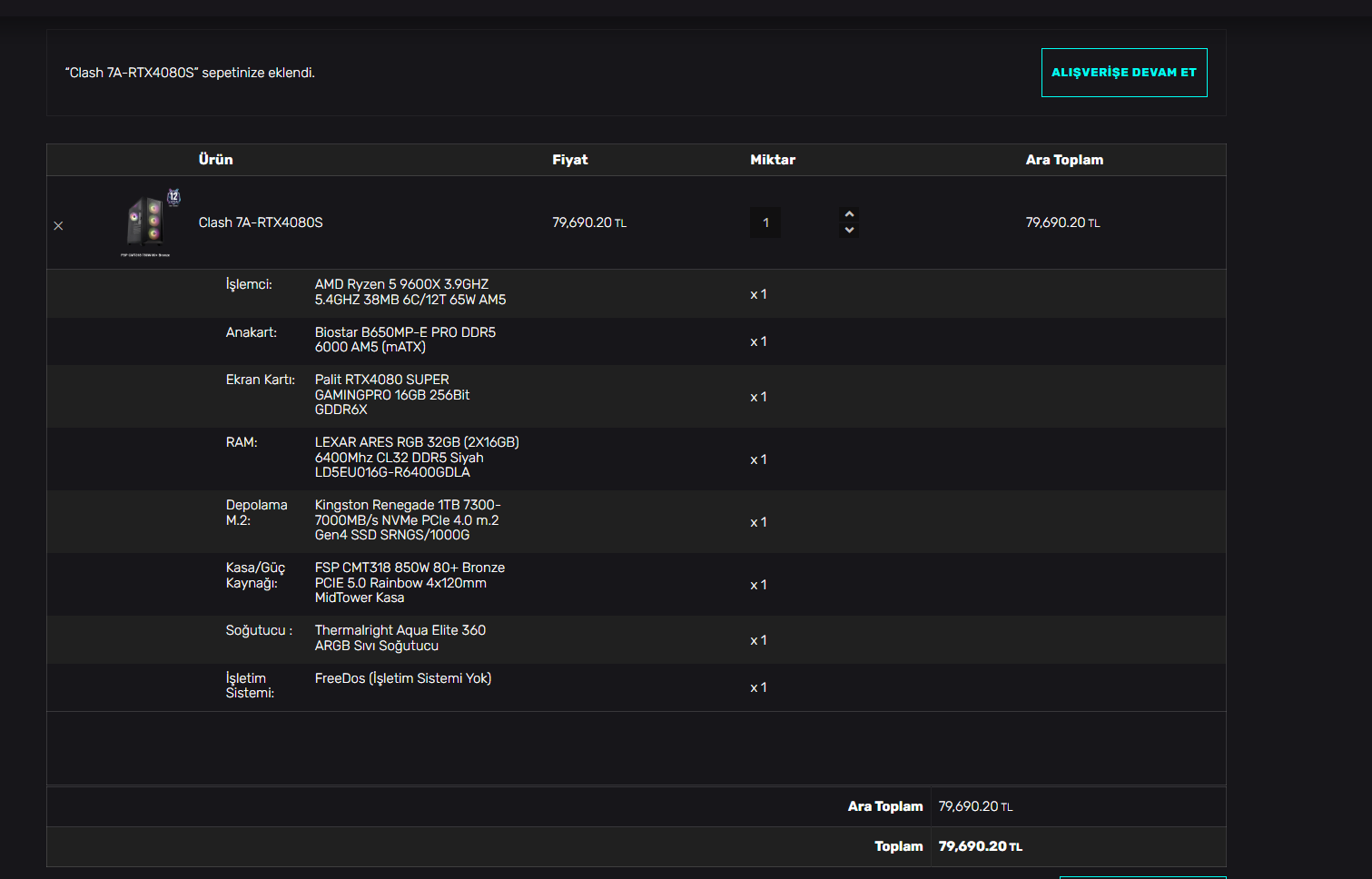

Merhaba,
Ekteki özelleştirmelerle 4080 Super sistem sizce tercih edilebilir mi?
Biliyorum, parçaları tek tek satın alırsam daha uygun bir maliyet elde edebilirim. Ancak benim için öncelikli olan, taksitli alışveriş imkanı.
Eğer 80-100K TL bandında taksitli olarak önerebileceğiniz başka sistemler varsa, lütfen paylaşır mısınız?
Şimdiden çok teşekkür ederim.

O bütçede 9800x3d + harika anakart + 4080süper güzel giderdi.
Ya da ekran kartını bilinen markadan biraz düşük tutup 2-3 ay sonra satıp 5000 serisi de alabilirsiniz.
İlk post'ta da belirttiğim gibi: Parçaları tek tek satın alırsam daha uygun bir maliyet elde edebilirim. Ancak benim için öncelikli olan, taksitli alışveriş imkanı.
Sizce sistemde rahatsız edici bir şey gözüküyor mu? Anakartta çok seçenek var ve en verimlisinin/uyumlusunun hangisi olduğu konusunda destek olabilirseniz çok mutlu olurum.
bende 12 ay vadeli seçeneği ile alacağım için bu şekilde yaptım. anakartı yukseltıp ramleri düşürmen daha doğru olacak çünkü anakart 6000mhz destekliyor onun yerine daha iyi soğutuculu bi anakart daha mantıklı, geriside gördüğün gibi sunulan ekrank kartları arasında fiyatına değecek bi fark yok onun yerine janjan farkı var anak artta da en iyi f/p olarak bu var sisteme ramler elimde olsa başka seçerdim ama bunlarda fena değil. sogutucu olarak 360mm ucuz bi seçenek ama buda f/p.

Öneriler için çok teşekkürler. Maalesef stokta Inno3d GPU kalmamış, bu sebeple fiyat 2 Bin lira daha yukarıya tekabul ediyor. Akşama kadar 4080S mi yoksa 4070TS mi konusunda kafamı toplamaya çalışacağım :)
Ağırlıklı olarak POE2 oynamayı düşünüyorum.

80-100k bütçede o anakart ne allah rızası için anakart o işlemciye düşük
Hocam sizler gibi konunun ehli insanlara danışmak için geliyoruz zaten buraya. Dilerseniz böyle sert çıkışlar yapmak yerine faydalı olabilmek adına önerilerinizi ve hatalı seçim varsa sebebini de paylaşın ki insanlar okuyunca bilgilensin. Şu mesajınızın bana hiç bir faydası yok örneğin. Saygılar.
