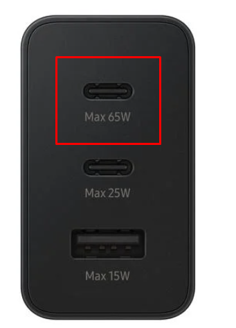

Ben bi kaç gün önce s23 ultra aldım . Yanına ise samsungun kendisi 65 watlık adaptör aldım.
Gelelim sorun kısmına.
Şarja taktığımda Süper şarj 2.0 yazmıyor sadece süper şarj yazıyor 25watlık yani. Dedim acaba telefondan cıkan kablo 25watlık kablodur . Gittim mcdodo dan 100watlık 5A kablo aldım hemde göstergeli olur inşallah dedim yine aynı sonuç 25 26 watt arası geziyor . Bu sorun adaptörden mi kaynaklı ? Bi türlü 45wat alamadım .

Whattyu
1,792
hocam buraya takıp sadece telefonu bağlayın diğer portlardan 45w alamazsınız zaten
