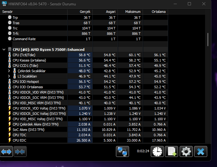

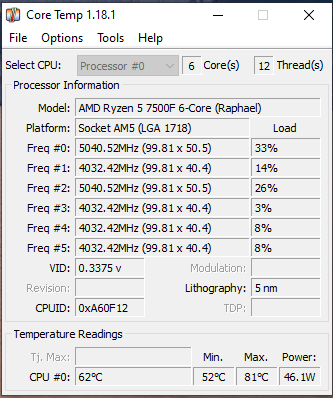

Herkese merhabalar, iyi forumlar.
Yakın bir zaman önce AM4 sistemden AM5 sisteme geçiş yaptım. Yeni sistemde 7500 F işlemci bulunuyor, eskisi ise R5 5600X idi. Konu eski sistemimde Cooler Master'ın Masterliquid ML240 L modelini kullanıyordum ve bu yeni sisteme ve işlemciye bu sıvı soğutucuyu aktardım. Fakat bir önceki 5600 X işlemcim boşta 38- 40 derecelerde yükte maksimum 65 - 70 derecelerde oluyordu.
Aynı sıvı soğutma ile 7500 F üzerindeki sıcaklık değerlerim aşağıdaki gibi. Bu değerler yaklaşık 20 dakikalık EA Sports 24 esnasında kaydedildi ki eski sistemde de en çok işlemciyi ısıtan oyun buydu. Elbette önceki işlemci ile aynı değerleri beklemiyorum fakat bu sistemde işlemci biraz fazla sıcak çalışıyor gibi geliyor. (Boşta 54 - 55 derece)
Sizlere danışmak istediğim aynı işlemciyi 240 mm sıvı soğutucu ile kullanan arkadaşlarımda da sonuçlar benzer midir ? Montajı tekrar kontrol ettim fakat çalışmayan ya da sabitlenmeyen bir aksam bulunmuyor. Yalnızca sistem ilk geldiğinde söktüğüm stok soğutucunun altındaki termal macunu yeni olduğundan silmedim, üzerine az miktarda Cooler Master'ın kutusundan çıkan termal macundan ekledim. Bunun bir etkisi olabilir mi ? Şimdiden yorum ve yardımlarınız için teşekkürler.

7500f ile 240mm deepcool le 500 kullanıyorum boşta 50 derece ancak, termal macunum azdı ve köşelere yetmedi. Oyunlarda 70 dereceye çıkıyor maximum. 81 derece biraz fazla geldi bana
Bence macunu tekrardan temizleyerek sür.
Yanıtın için teşekkürler. Konuda belirtmemişim kusuruma bakmayın fakat benim kasa tarafında da sirkülasyon problemim olmadığını düşünüyorum. 3 fanlı önü tam mesh bir kasa kullanıyorum. (Deepcool Matrexx 50).
Başında acaba bu işlemcinin standardı mı bu diye düşündüm fakat soğutucu kalitesi farkı olabilir mi sizce ?

Soğutucu nedir yazıyı tam okumadım
Sıvı soğutmanın ve kasanın içinin birkaç fotoğrafını paylaşabilir misiniz?
Zannediyorum bunun da denenmesi gerekli ki şu an için deneyebileceğim en hızlı ve basit çözümde bu olacak sanırım.
Bu ilk nesil sanırım belki yetmiyor olabilir.
Aynı kombinasyonu kullanan varsa, senin için daha iyi bir örnek olabilir
