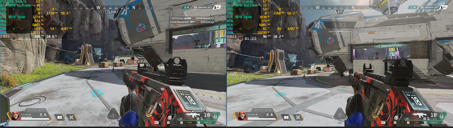

Geçenlerde Acer Nitro 5 satın aldım ve FPS ile alakalı problemler yaşıyorum fps belli bir seviyenin üstüne çıkmıyor.
Özellikler: RTX 3070 / İ7 11800H / 16GB RAM(3200MHZ)
Örnek olarak En düşük ayarlar 1080p Valorant oynarken max 160fps gördüm.
Sebebi ne olabilir acaba?
MUX Switch var mı?
Bir de o donanımı en düşük ayarlar zorluyor olabilir grafikleri yükseltmeyi dene.
MUX Switch var mı yok mu anlayamadım bazı nitro 5 kullanıcıları açtığını söylemişler ama nerden açacağım bilmiyorum. En yüksek ayarlarda da neredeyse aynı miktarda fps alıyorum.
başka fps test videoları izlediğim zaman voltaj kısmı 140 larda falan oluyor ama ben valorant oynarken 30w apex oynarken 90w de falan takılıyor onunla alakalı olduğunu düşünmeye başladım
Ekran kartı voltajının Valorant'ta 140 a çıkmamasının bir sorun oldugunu sanmıyorum. Diğer oyunlarda nasıl? İşlemci kullanımın ve voltajın ne durumda? Acer kontrol programı varsa eğer oradan açılır muhtemelen veya bazı bilgisayarlarda BIOS'tan açılıyor. Youtube'da kolayca bulabilecegini düşünüyorum.
soldaki görseller düşük grafik ayarları sağdakiler yüksek

Dostum nitrosense uygulamasında sağ üstte ayarlar kısmına girince sadece ayrık gpu kullan diyebilirsin.
Ram dual mı? yani 8x2 mi? Benim tahminim 16x1 Ve bu da tek kanal ram demek. özellikle csgo ve valorant gibi oyunlarda işlemci daha önemli işlemciyi besleyen ise ramlar yani bir 8 veya 16(tavsiye) ram daha takarak, dual ram özelliğine kavuşmuş olursunuz. Bu da csgo ve valorant gibi oyunlarda %35-50 arasında bir fps artışı demek. Grafik agırlıklı oyunlarda ise %3-20 arasında fps artışı saglar. Bu oyunlarda fps çok artmasa da %1 ve %0.1 en düşük fps oranlarını 2 kat arttırır. Yani daha az drop yemiş olursunuz. Bu da akıcı bir oyun sağlar.
katılıyorum 4 vardı 8 ekledim %30 civarı bir fps artışı yaşadı pc (csgo için)
evet 16x1 elime para geçtiği zaman 16gb 1 tane daha alırım teşekkür ederim
