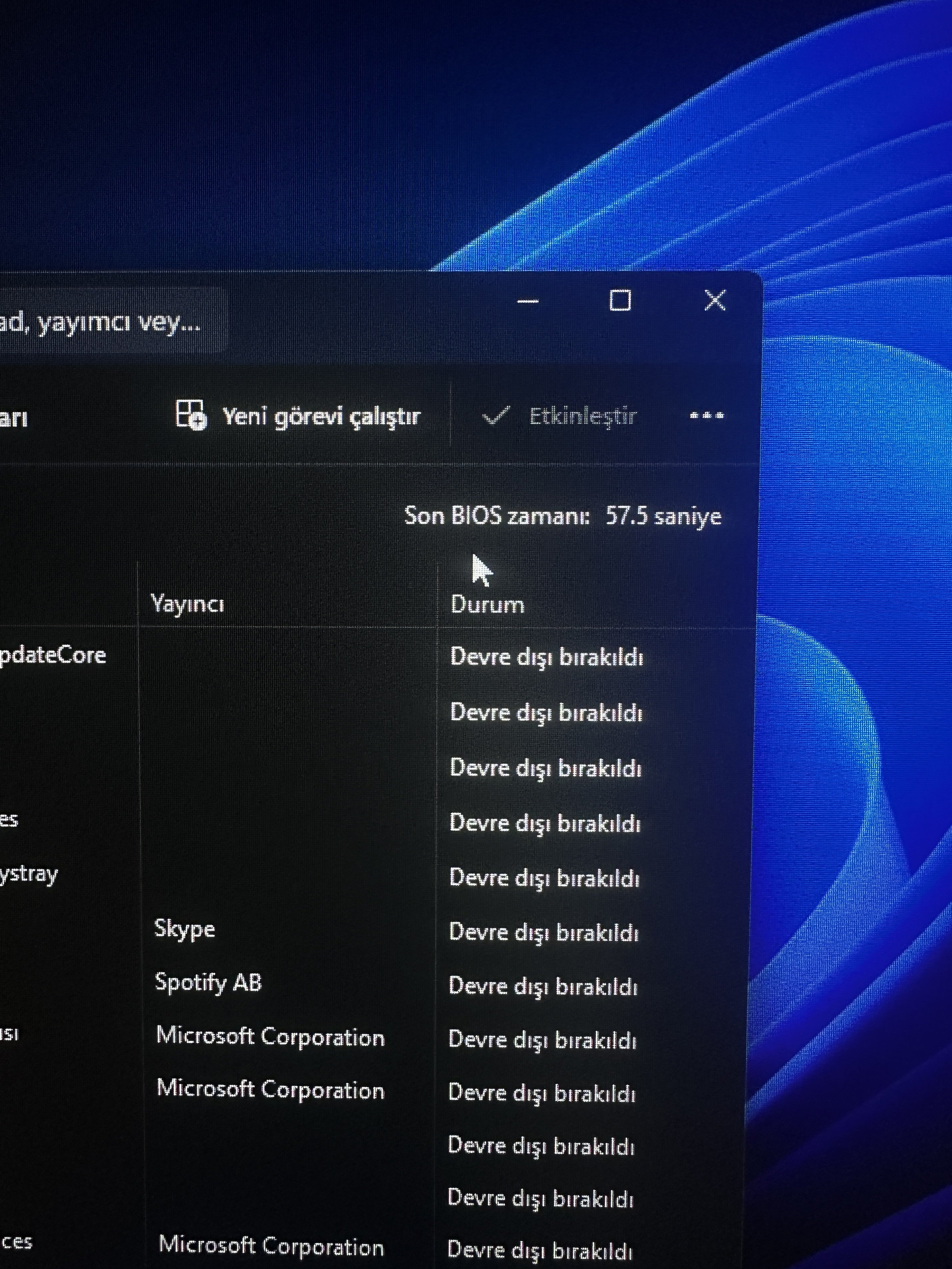

    1.9 MB · Hit: 54
    1.5 MB · Hit: 57
    1.6 MB · Hit: 56

Bide ekrana görüntü gelmiyor o sırada , sinyal yok sinyal yok diyor bir anda açılıyor tribe giriyor insan acaba ekran kartında mı problem var diye , daha hızlanmamız gerekirken daha yavaşladık 🤦🏻‍♂️

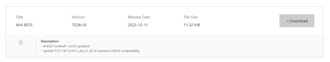

Anakartınız beta olmayan en güncel BİOS bu:

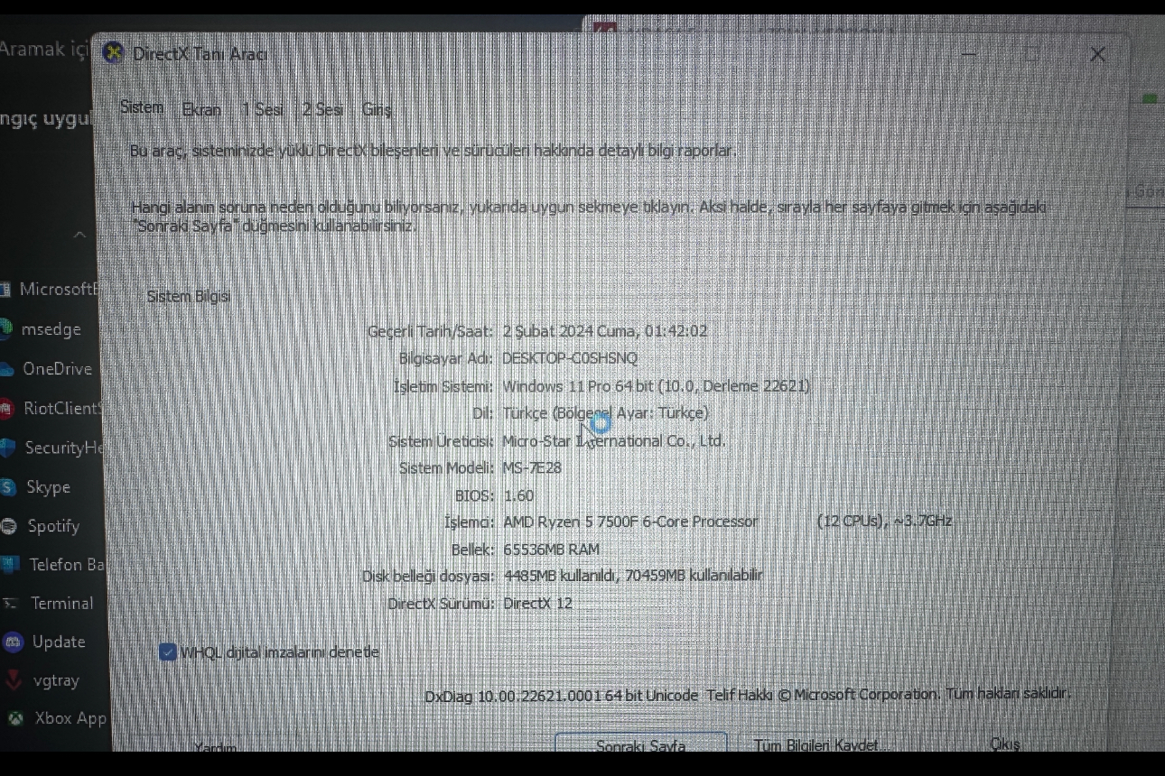

arama yerine "dxdiag" yazıp, çıkan uyarıya "hayır" deyip geçip.
Direkt karşınıza gelen sistem menüsünde BİOS sürümünüzün yazar. Aynı sürüm'mü diye kontrol edin. Değil ise güncelleyin.
Mesela bende;
1706859952378.png Bios üreticimdeki en son sürüm. Ve bunu kullanıyorum.
Windows'da da bu gözüküyor.
Numarayı kontrol edin yani.
Mesela bende;
Alıntıyı görüntüle Bios üreticimdeki en son sürüm. Ve bunu kullanıyorum.
Alıntıyı görüntüle Windows'da da bu gözüküyor.
Hocam beta sürümleri olduğu için indirmedim onu yaa indirsem mi
