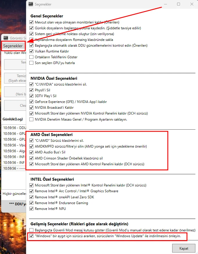

DDU ile seçeneklerdein Windows update sürücü yükleme ayarını kapatın. Öyle de kalsın.
Sonra DDU ile sürücü kaldırıp yeniden yükleyin. AMD halen sürücü sorunları var, eğer spesifik bir sorunu olan sürücü ise eski sürücülerden birine geri dönün.
