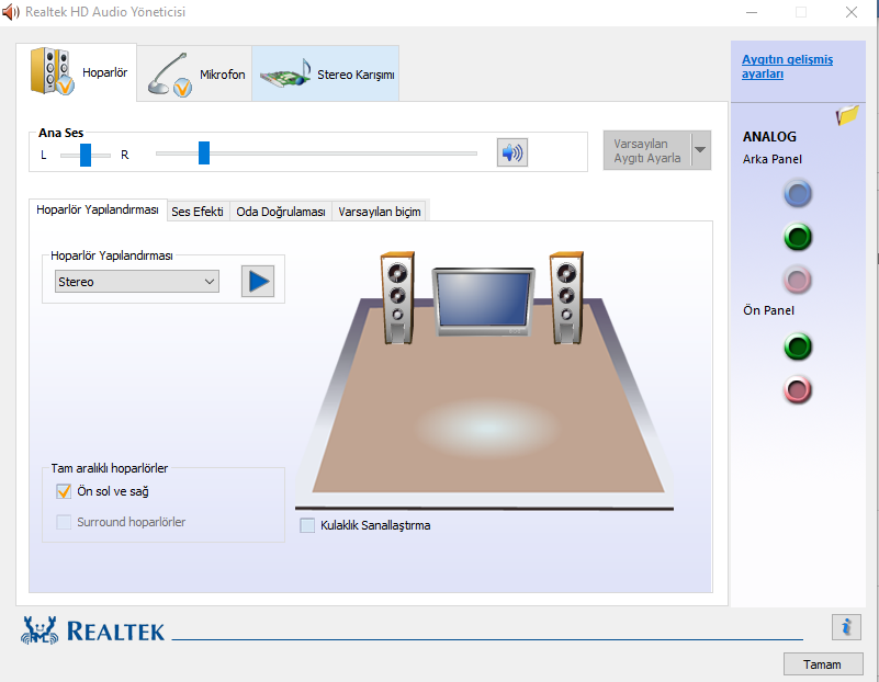

Merhaba önceden kulaklığı arka panelde takıyordum, yeni hoparlör aldığım ve kablosu yetişmediği için ön panele takmak zorundayım fakat ön panele takınca Realtek HD Audio uygulamasında gözükse de ses gelmiyor.

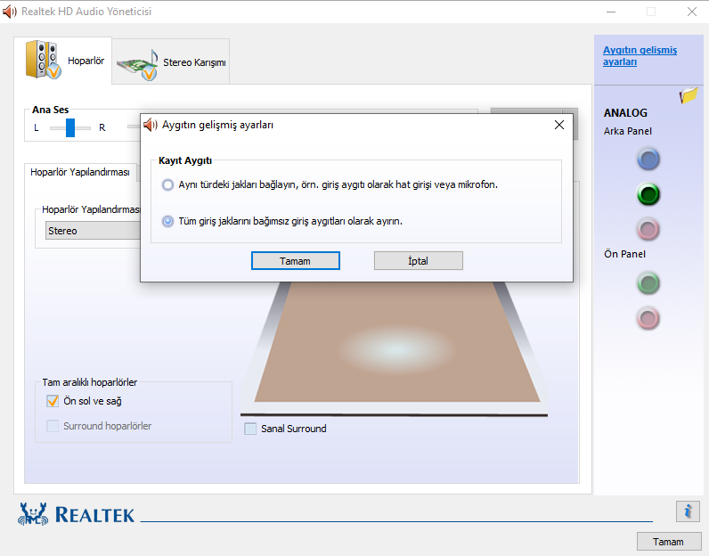

Reaktek uygulamasında şu an hatırlamıyorum ama ön panel bağlantılarını farklılaştır gibi bir seçenek vardı onu aktif etmeniz gerekiyor bu eski uygulamada bilmiyorum ama yeni uygulamayı sistem kabul ediyorsa ondan deneyin ya da gelişmiş ayarlardan bakın.

Hocamın dediği gibi ayırma seçeneği bulunuyordu. Eğer bu olmaz ise HD Audio 4 pinli veyahut 3 pinli bir kabloyu takman gerekiyor.

Gelişmiş ayarlar var fakat ikisini de denedim hehangi bir değişen şey olmadı.

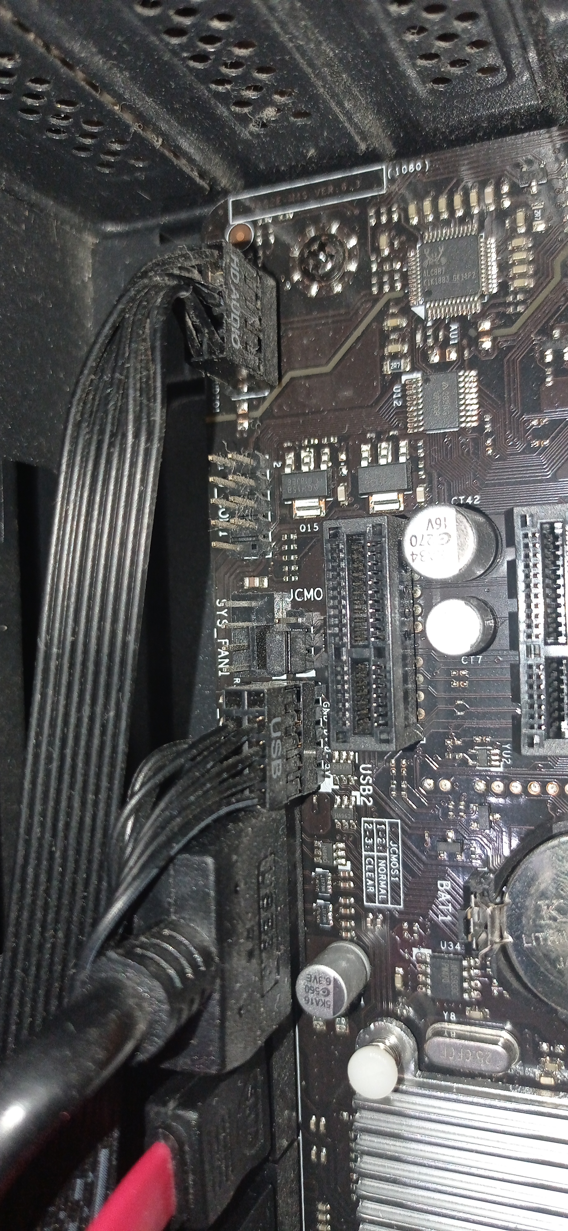

Merhaba, kablolara baktım audio 1 yazan kablo bağlı bundan başka ses ile alakalı giriş bulamadım kablo da ters yere düşüyor fotoğraflarda belli olmayabilir 🥺
