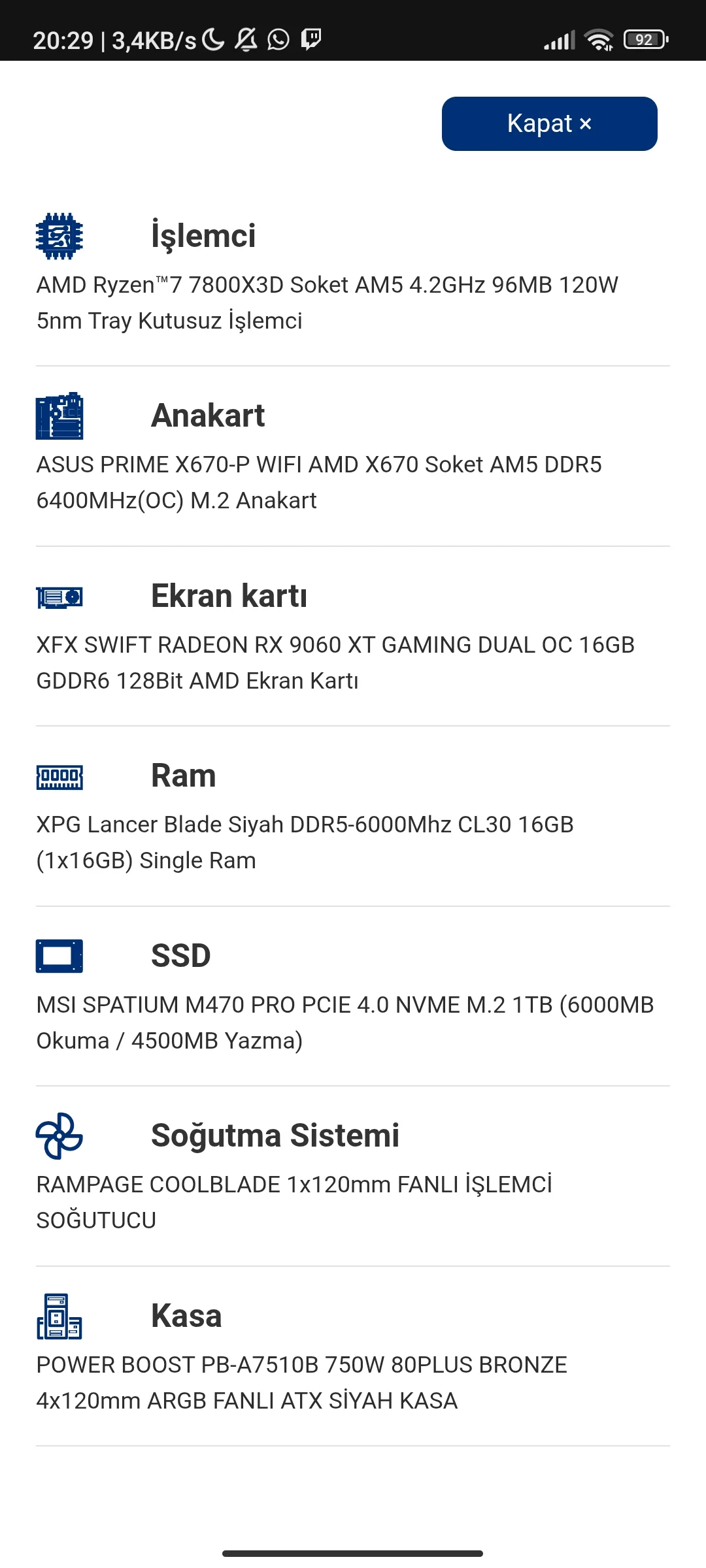

Şöyle bir şey de yapabilirim aşağıdaki sistemi özelleştirip 4k fiyat farkıyla aynı sistem ekran kartı farklı olarak değer mi dostlar?
Son hali:
Sonuç olarak aynı parçalar sadece ekran kartı 5060 yetine bu kart mantıklı olur mu +4k fiyat farkıyla?
-XFX SWIFT RADEON RX 9060 XT GAMING DUAL OC 16GB GDDR6 128Bit AMD Ekran Kartı
