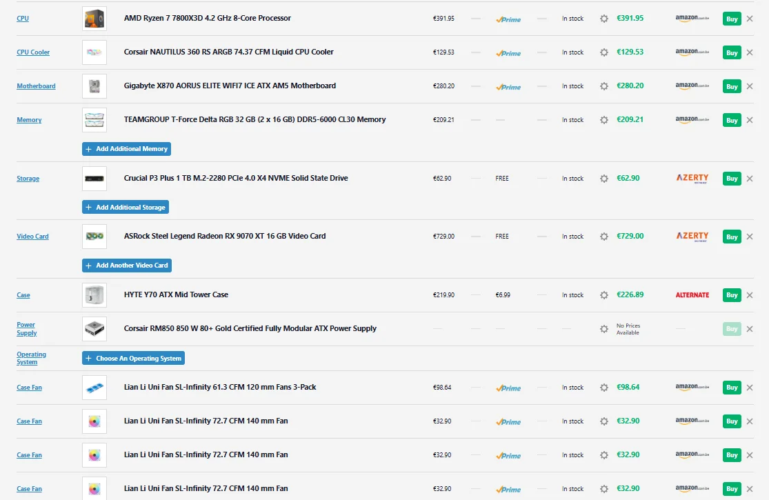

Selamlar Belçika’da oyun oynamak için beyaz bir sistem toplamaya çalışıyorum. Maksimum bütçem 2200 Euro.
Kendi çapımda bir sistem topladım, aşağıya bırakıyorum. Tavsiyeleriniz ve düzeltmeleriniz olursa sevinirim.
1TB ssd yi yukselt ben suan 3 tb kullaniyorum anca yetiyor. PSU yu ileri donuk olsun diye 1000 veya uzeri yap, ben olsam bunlari yapardim gerisi gayet guzel
En az 10 senesi var boylelikle bu pcnin
9800x3d de yapsın
evet iyi olur aslinda bulmussun bi nimet degerlendir
Yüz bine en az kaliteli 9800x3dli 2,3 tb lı 9070 xt li bir sistem çıkar
Konu dışı biraz ama Üstüne 30 bin daha ekleyince monitör kulaklık mouse klavye her şey diziliyor kaliteli 5080 sistem için yani bu fiyata rahat 9070 xt li 9800x3d en az ben olsam 9800xd + 9070 xt veya 5070 ti + 2,3 tb ssd 1350 w psu en kalitesini böylece seçerim yanına bide 280 hz qhd monitör
Hyteın o kasasına gerek yok işlemciyi 9800x3d yap
görünüme önem veriyorum kasayı beğendim bu yüzden çıkarmamayı tercih ederim dar boğaz falan gibi bir sorun çıkarmıycaksa işlemci
İslemciyi bu bütçede 9800x3d yap Anakart olarak gigabyte yerine başka marka yap
bütceye bu işlemciyi zar zor sığdırdım o işlemci beni biraz aşar. Anakartı hangisi ile değiştireyim ve niye?
Nasıl asıyor anlamış değilim
ssd nin biraz düşük kaldığının farkındayım ileride yükseltmeyi düşünüyorum onu. psu ile ilgili en ufak ilgim yok 850 yetmez mi?
yeter yahu ileriye donuk olsun diye dedim. guclu bir ekran karti cikar 5 sene sonra yenilersin olur biter hayrini gor
Nasıl yetmiyor yoksa fhd 500 hz monitör fln mı alacaksınız her türlü yetmesi lazım
Nasıl 9800x3d ye bütçe yetmezki ben 82 e 9070 xt toplarım
yani fiyatlar türkiyedeki gibi değil pek pcpartpicker sitesinden belçikayı seçip deneyebilirsiniz isterseniz bende isterim 5080 koyabilmek
