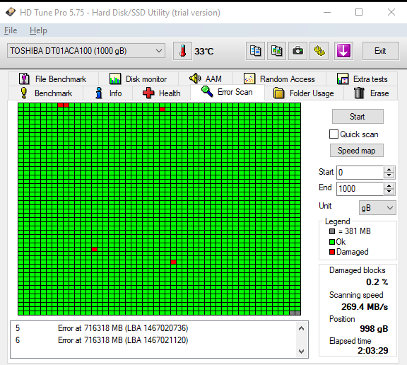

hdd'yi tarattım bad sector çıktı, sanırım sorun hdd'den söküp böyle deneyeceğim

marilyn
17 Eylül 2020
4,191
2,630
marilyn
içinde değerli dosyaların var ise yedekleyebildiklerini yedekle zamanla büyüyor
youtubede bad sector ayıklama ile ilgili bir kaç video izlemiştim bulursam atayım
bu video ile kasmadan bir süre daha kullandım ardından zaten hdd kafa vurmaya başladı bende çıkarttım yenisini aldım
bu arada yorumumda rapor et den en iyi cevaba basıp gönderirsen sevinirim

Sorun hdd'den değil arkadaşlar. 1 hafta hdd'yi çıkarıp denedim, yine kitlendi bilgisayar. Bu sefer kitlendiğinde ekran kartı %100 kullanım olmuş takılmış.
