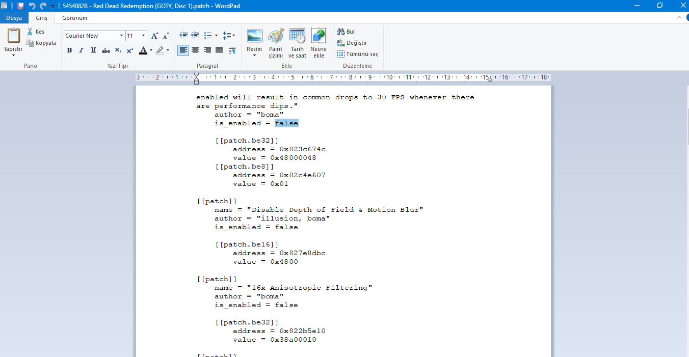

5-Tabi çoğu oyun için yamalar gerekiyor. Buradan indirin ve patches klasörünü Xenia Canary klasörüne atın. Yama yapmak istediğiniz oyunun .toml uzantılı dosyasını not defteri veya wordpad ile açın.
Burada is_enabled = false olanlarda false ' ı true çevirin yani is_enabled = true şeklinde olacak. Sonra oyunu open file diye iso dosyasını seçip açabilirsiniz.İşte bu kadar.
