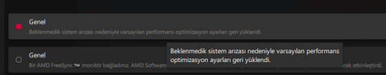

arkadaşlar merhaba yakınlarda bir sistem aldım çok yeni sistemin linkini aşşağıya koyacagım oyun oynarken genellikle fortnite warzone gibi oyunlarda oldu forza horizon valo lol gibi oyunlarda olmadı bu sorun alt tab atınca bilgisayar kapanıyor ve kendini yeniden başlatrıyor amd driver uygulamasında da bildirim geliyor onuda koyacagım benim gözüme carpan oyunların ekran kartı fanı cok calısıyor ama alt tab atınca birden duruyor oyuna geçince tekrar calısmaya devam ediyor acaba ondan oluyor olabilir mi alt tab atınca birden fan durdugu için korumaaya alıp sistem yeniden mi başlatıoyor acaba? sistemim budur;

hocam bu sorunu watman sorunu diye geçiyormuş sanırsam yinede deneyecegim peki ekran kartının alt tab atınca birden fanlarının durması sonra oyuna geçince devam etmesi normal midir?

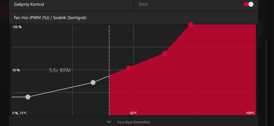

Örneğin Gta 5'de bir ayar var. "Focus loss pause" tarzı bir ayar. Alt+tab atınca veya çerçevelideyken oyunun penceresi dışında bir yere tıklayınca oyun otomatik pause verir. Bunun gibi.
Bununla alakalı çok araştırma yapmadım ama kendi yaptığım ayarı söyleyeyim.
50 derecedeyken %25
55 derecedeyken %50
60 derecedeyken %75
65 derecedeyken %100 kullanıyorum
