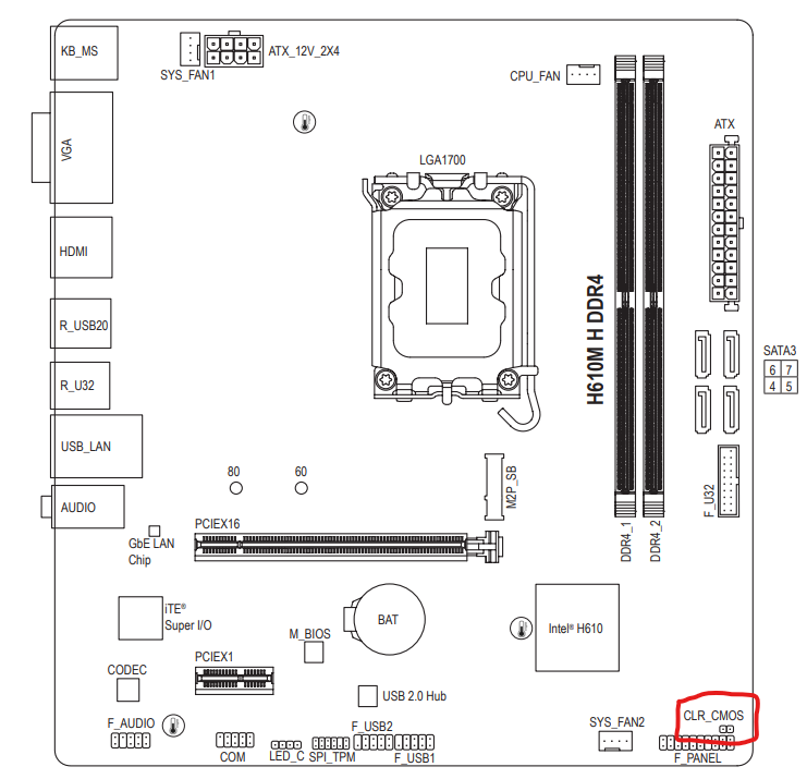

Emre Zengin
Moderatör
22 Nisan 2021
19,854
20
7,733
Çorlu/Tekirdağ
Emre Zengin
Merhaba herkese. Bios update var mı diye kontrol edeyim dedim az önce, bu ay gelen bir update varmış onu yaptım Gigabyte H610M-H anakartıma ve pc sorunsuz açıldı. Daha sonra hep yaptığım gibi pc'ye res atıp tekrar bios girip xmp profile 1 seçip save&exit yaptım ama pc açık olmasına rağmen görüntü gelmedi. Power tuşuna basılı tutup kapatıp tekrar açtım ve boost yaparken hata oldu gibi bir bios ekranı geldi karşıma, bios girip tekrar xmp seçtim yine açılmadı... Normalde 3600 mhz'de çalışıyordu ramlerim, şimdi böyle bir sorunla karşılaştığım için 2133 mhz'de çalışıyor iki ram de. Böyle kullanayım desem oyunlarda filan sorun olur sanırım. Normal kullanırken bile sorun olur belki bilmiyorum. Nasıl çözebilirim bu sorunu, ne yapabilirim arkadaşlar?
Bilgisayarı kapat. PSU kablosunu çıkar. Kasanın üstünde USB bellek vb. hiçbir şey takılı olmasın. Ondan sonra RAM'leri çıkar. Çıkardıktan sonra CLR_CMOS yazan 2 pinli yere tornavida yardımıyla 2 pine aynı anda 5-10 saniye tornavidayı değdir. Değdirdikten sonra RAM'leri geri takıp sistemi çalıştır. Ondan sonra BIOS'a girip tekrardan XMP'yi açmayı dene bakalım.

Emre Zengin
Moderatör
22 Nisan 2021
19,854
20
7,733
Çorlu/Tekirdağ
Emre Zengin
Emek etmişsiniz, düşünmüşsünüz, cevap yazmışsınız ama ben bunu yapamam :(
Kolay iş. Sistemi komple güçten kesecen RAM'leri çıkaracaksın. BIOS'u o yazdığım şekilde sıfırlayıp RAM'leri yerine takıp çalıştırıcaksın.
