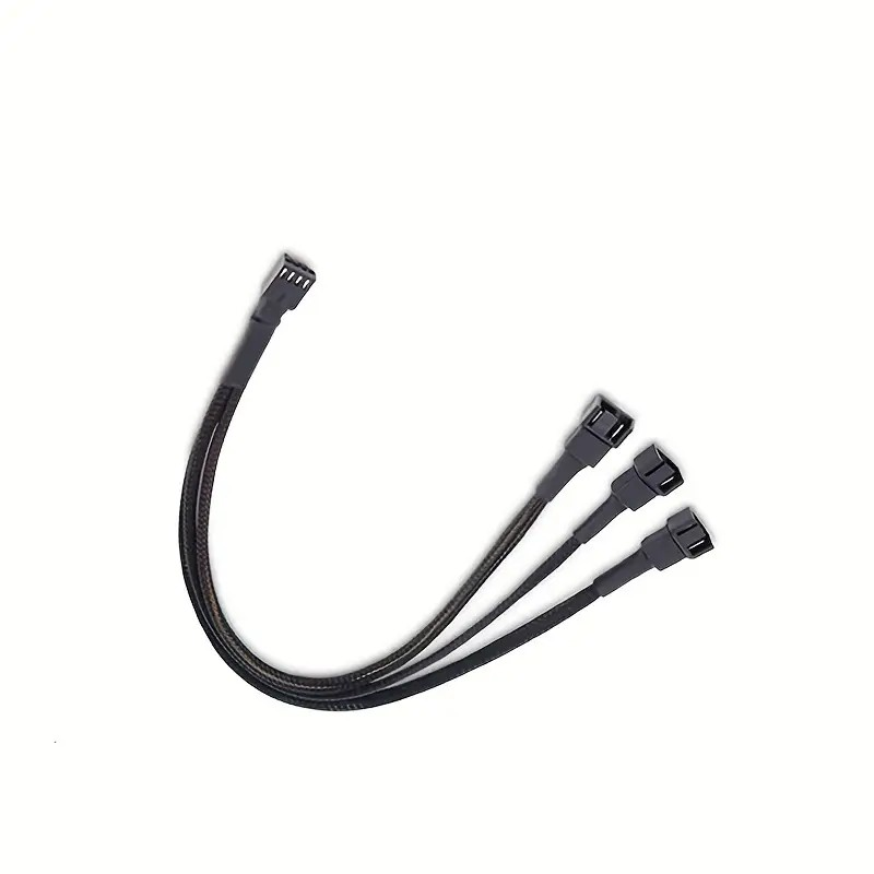

baba merhaba
Benim fan takacağım sys/fan 4 pin bu fanları alacağımda olur mu?
ona göre dönüştürücü alacağım
fan giriş yer 4pin
argb giriş yeri 3 pin
soruna gelirsek, sys_fan olur
anakartında tek bir tane 4pin fan yeri varsa 3 tane fanı tek kablo olacak şekilde çoklayıcı alman gerebilir. ürün kutusundan da belki çıkabilir

eyvallah hocam bunlar birbirine monteleniyor değil mi birleştirme yani
mıknatıslı fanlar gibi değil hocam bu, 1 fan 4 vida ile kasaya sabitleniyor. yazdıklarıma ekleme yaptım yukarıda 3 fan güç vermek için çoklayıcı lazım olabilir

yok hocam o anlamda değil. 3 fanı birbirine birleştirip güç kablolarını 1 tane güç kablosu anlamında dedim. Ama 1 tanesini 3 tanesini taşımaz diyorsun galiba

demek istediğini şimdi anladım, valla bende thermalright 2x120mm kule tipi var, fanlar bundan sanırım içerisinde çoklayıcı 4pin fan kablosu çıktı onlarla 2 fan tek çıkışlı yapıp cpu_fan takmıştım
muhtemelen bu fanlarda birbirine geçmiyor, çoklayıcı ile tek kablo yapacaksınızdır.

kral insan beyin yakacak bişey yok, her fanın 4 pin kablosunu yukarıda attığım görselde çoklayıcı ile birleştireceksin ve kablo tek çıkış olan yeri anakarta 4pin pwm sysfan takacaksın. bunun argb ışıklarını da yakmak için her fanın 3pin kablosunu da aynı şekilde argb çoklayıcı kablo ile tek kablo yapıp, çıkışını anakartta argb 3 pin yerine takacaksın yoksa da direk argb kontrolcü alacaksın.

1 tanede bundan mı alacağım şimdi fanlar 4 pin ama 4 pin dönüştürücü bulamadım da şu mantıkta değilmi
bende 13 adet var kullanıyorum
4pın pwm 3pın argb kabloları var
hocam çoğaltıcı kullandığın ürünleri atarmısın.

kablolar bırbırne eklenıyor ben o sekılde kullanıyorum
