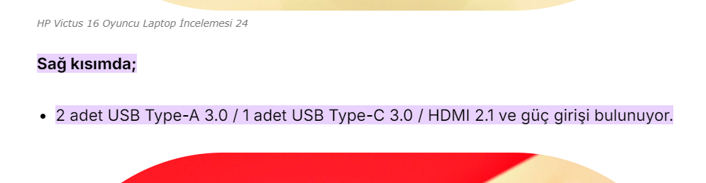

Merhaba dün GameOn marka bir monitör sipariş ettim. Monitör 240hz ve HDMİ 2.1. Bilgisayarım da HDMİ 2.1 destekliyor. Ancak anladığım kadarıyla monitörün kutusundan sadece Display Port kablosu çıkıyormuş bu yüzden bir de HDMİ 2.1 kablo sipariş ettim. Ancak Trendyolda satıcıya sor butonundan satıcıya sorduğumda bana HDMİ ile 240hz alamazsın dedi ve aynı markanın Type-c to Display Port kablosunu önerdi.
Ama şöyle bir durum var bir arkadaş bana "HDMI kullanın, harici kart onun üzerinde, MUX switch performansını kaybetmemek adına dGPU bağlı olan porttan görüntü almak daha sağlıklı olur." demişti. Bu yüzden HDMİ kullanmak istiyorum. Aşşağıya linkleri bıraksam bunlar ile 240 hz alabilir miyim acaba anlayan birisi var mı?
Bilgisayarım : https://pchocasi.com.tr/hp-victus-1...text=Sağ kısımda;,2.1 ve güç girişi bulunuyor.
Monitör : https://www.trendyol.com/game-on/ga...r-p-750074291?boutiqueId=61&merchantId=473389
Kablo : https://www.trendyol.com/game-on/ga...r-p-750074291?boutiqueId=61&merchantId=473389

hdmi 2.0 ve üstü ile 240 hz alabilirsin 1080p'de laptopta hdmi 2.1 var attığın kablo uygun yani 240 hz alabilirsin.

Ben yanlış biliryormuşum 2.1 destekler 240hz sıkıntı olmaz
