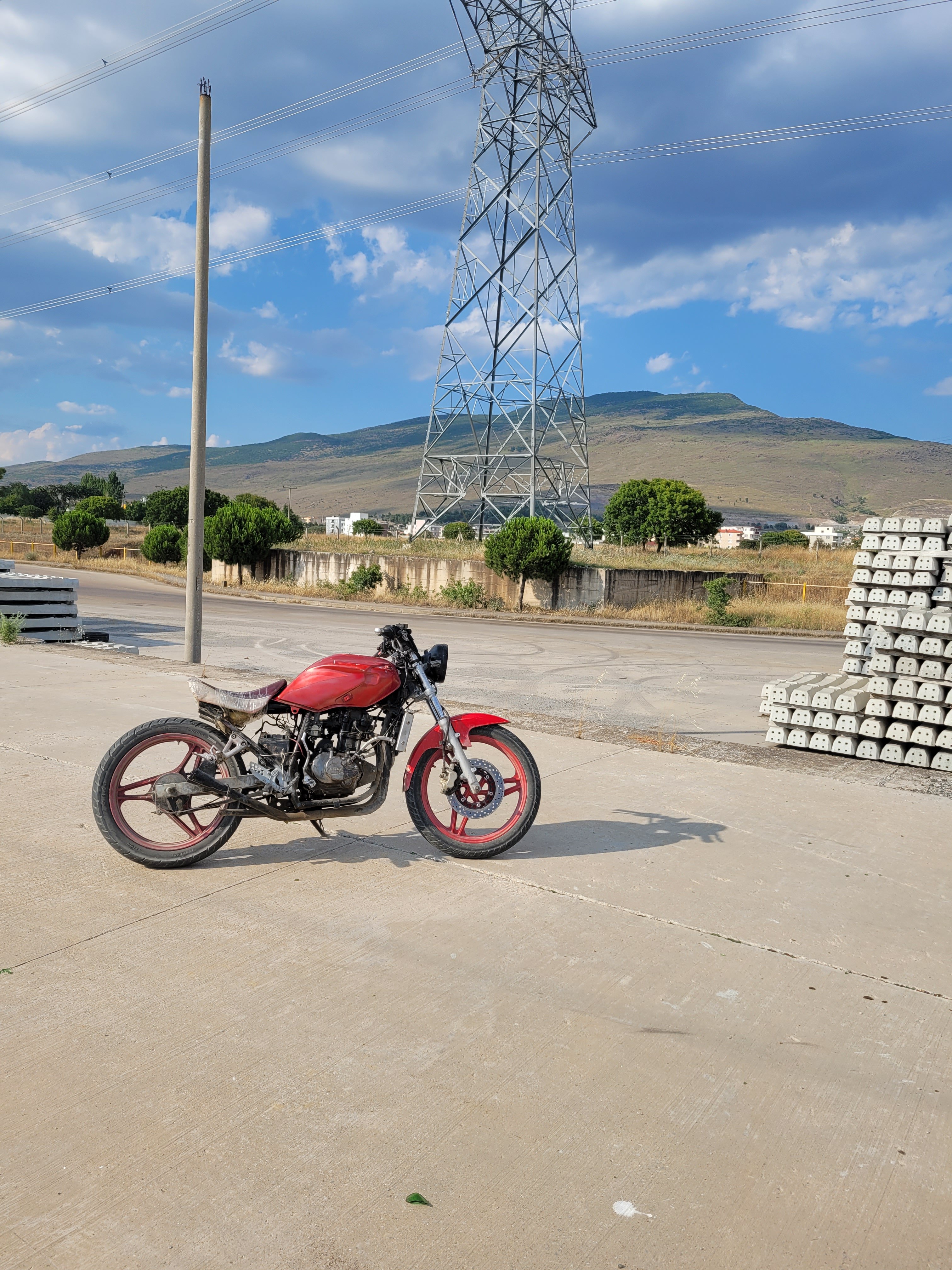

Merhaba arkadaslar uzun bir suredir aklimda olan cafe racer projesi icin motorum skygo sg 125 30 sasesi uzun genis bir motor olduğu icin cafe racer olmaya musait oldugunu düşündüm ve ufaktan basladim
Simdilik sasesi keserek basladim kuyruk epey uzundu 3 kisi 1.80 boylarinda 70 80 kg 3 kisi rahatca sigiyorduk motora kuyruga u demir ekleyip yine 2 kisilik olacak sekilde saseye kaynatilacak ustunde ki far şuan yok arkadas motordan dustu ve far kirildi on çatal yamuldu

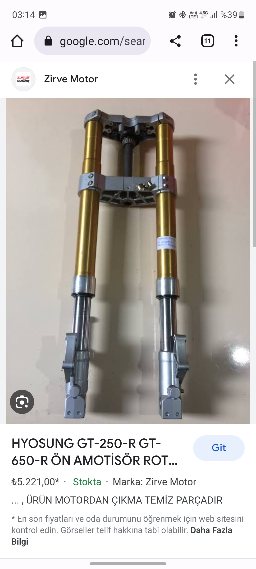

Arkadastan hyo gt250r on catal on fren kaliper ve merkezi olarak buldum
