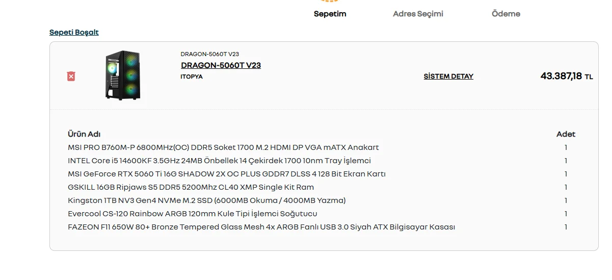

şuan ödeme bilgilerini girmek üzereyim bu sistem alınır mı ne düşünüyorsunuz? isimde 8gb yazıyor ekran kartı ama kasa içeriğinde 16gb gözüküyor
daha önce böyle durumda isimde yazan ekran kartlarını yollamış itopya ondan dolayı sipariş vermedim hala bekliyorum ne zaman düzeltecekler diye umarım pişman olmayız
yarın mesaı saatlerınde arayın bılgı alın ona gore sıparıs verın degısık bı sıte sabah sıparıs ıptal talebı olusturdum hala onaylamadılar ıptal etmek ıstersen senınkıde uzun surer
şuan ödeme bilgilerini girmek üzereyim bu sistem alınır mı ne düşünüyorsunuz? isimde 8gb yazıyor ekran kartı ama kasa içeriğinde 16gb gözüküyorAlıntıyı görüntüle
5200mhz CL40 Ram kötü onu kesin değiştir onun dışında kasayıda belki Vento 650W yapabilirsin daha iyi olur.
İntel işlemci olduğu için ilerde işlemci yükseltirsen anakart da değişmen lazım ama bu işlemci uzun yıllar götürür o yuzden çok bir sıkıntı olmaz.
teşekkür ederim hocam, yarın itopyayı arayıp kesin bi bilgi aldıktan sonra değiştirip siparişi geçeceğim 16gb 5060ti ise, bi arkadaşım kasayı fazeon un 650w bir kasası ile değiştirmemi söyledi rami de yazdım kenara

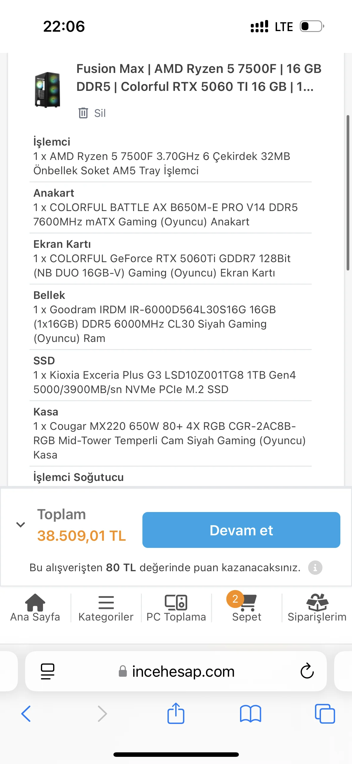

Şu bile ondan daha mantıklı ram cl 30
    6.3 KB · Hit: 21

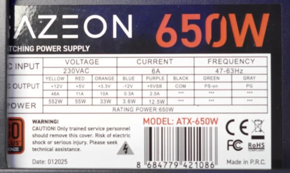

Fazeonun 650W olan kasası Tam 650W veremiyor 12+ dan 552W veriyor ve korumaları belirsiz sanırım. (Bulamadım)
Vento kasa al tam 650W verebiliyor 12+ dan ve OCP, OVP, OPP, SCP Korumaları var C tier bir ortalama Psu.
Aralarında 260TL fiyat farkı var.
    158.6 KB · Hit: 17
hocam işlemci çok geri böyle de, işlemciye önem veriyorum ekran kartı dışında en çok
teşekkür ederim öyle yapacağım
Tabi o işlemci çok daha iyi fakat güncelleme alamıyorsun bir sonra ki soket yok felan bunda yine değiştirme sansin oluyor
