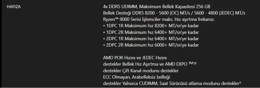

Arkadaşlar herkese merhabalar geçen hafta yeni bir sistem topladım fakat daha parçaları birleştirmedim.
-Anakart: MSI B850 GAMING WIFI-
DDR5 2x16 7200Mhz CL34 Ramim var fakat aldıktan sonra şöyle bir şey öğrendim, ramlerde "R" denen olay varmış eğer ram 2R ise 6400Mhz hızda çalışıyormuş
Yanlış anlamadıysam da 2DPC 2R dediğide 2 slot ram için 6000Mhz diyor
Özetlemek gerekirse ramlerinde bu Mhz ye sahip olan arkadaşlar ramleri hangi frekansta stabil olarak kullanıyor çünkü bazıları 7200mhz de kullanabiliyormuş bazıları ise kullanamıyor. bu neyden kaynaklı?
Ayrıca Örneğin 6200Mhz de stabil çalışırsa 34x2000=68000 /6200 den 10,96 nano saniye yapıyor bu değer benim için kötü 6000-6200Mhz CL26-30 ram almak daha mı mantıklı olur sizce ?
Konudan anlayan arkadaşlar yardımcı olabilir mi lütfen ?

DPC ram kanal sayısı - A1B1A2B2 yani B yi doldurursan 1 DPC, R ise Rank yani ramin kaç kontrolcülü olduğu ile alakalı örneğin ddr4 de 8gb ler 2R çünkü 2 ramin birleşmesi gibi. Şimdi ddr5 de R2ler 32 den başlıyor.
Neden bu fark var diye sorarsan tek cevabım teknoloji olur pek sebebi yok, aynı şekilde DDR5 lerde tek başına dual channel yapabiliyor, belki duymuşsundur? Çünkü 2 tane ddr4 e eşitler. Baya zaman geçtiği için net hatırlamıyorum, düzelten olur inş
16GB 1R
Yani 2x16 =1DPC 1R
Neden hız gecikme düşüyor? Pek detaylı bilmiyorum, ama oraya ne kadar koyuyorsan yük oluyor diye biliyorum, kendileriyle anlaşmalarıda zor olabiliyor, bu yüzden 4 ram kullanmak performans için ideal değil.

Cevabın için teşekkürler dediğinize göre ramleri 7200mhz olarak kullanabilicek miyim ? çift kanal kullanarak

1DPC 1R ise evet 8200 veya 8400 e kadar gider gerçi ben o sayfaya da güvenmem, MSI sayfası yanlış değilsem, support kısmında test edilen ramlar fln var bakabilirsin. İşin hileli kısmı 16GB ve 24 GB ramler "genellikle* 1 Rank diye biliyorum ama 2 R da olabilirmiş kesin değil, hatta 8GB bile 2R olabilir, aldığınız rami kontrol etmek lazım. Ona göre daha kesin bir sonuca ulaşabilirsiniz.

Aldığım ram Klevv Cras V RGB 2x16 7200mhz cl34 modeli biraz baktım ama kaç ranklı olduğunu bulamadım, evet dediğiniz gibi msi kendi sayfası.
" A1B1A2B2" burda dediğiniz gibi B1 ve B2 slotlarına koyduğum zaman 1 DPC olarak algılıyorsa güzel olur
