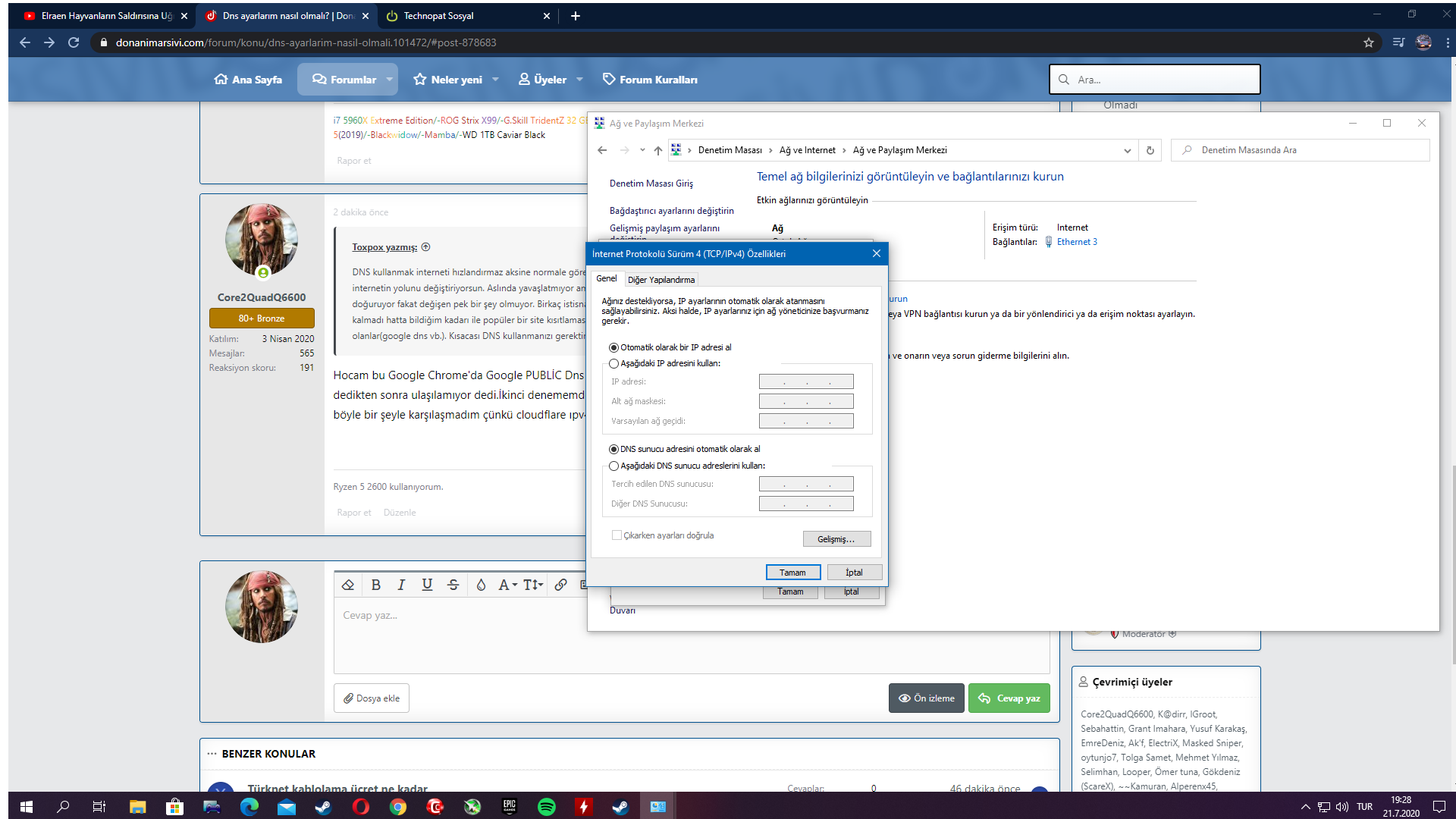

Hocam bu Google Chrome'da Google PUBLİC Dns seçiliyken ara ara yaptı bunu;youtube'a girmedi.Chrome'a herhangi bir şey yazıp arat dedikten sonra ulaşılamıyor dedi.İkinci denememde ulaştı.Bunun sebebi dns değiştirdiğim için mi acaba?Yoksa internetimle mi ilgili?Daha önce böyle bir şeyle karşılaşmadım çünkü cloudflare ıpv4'te yazılı iken bile.

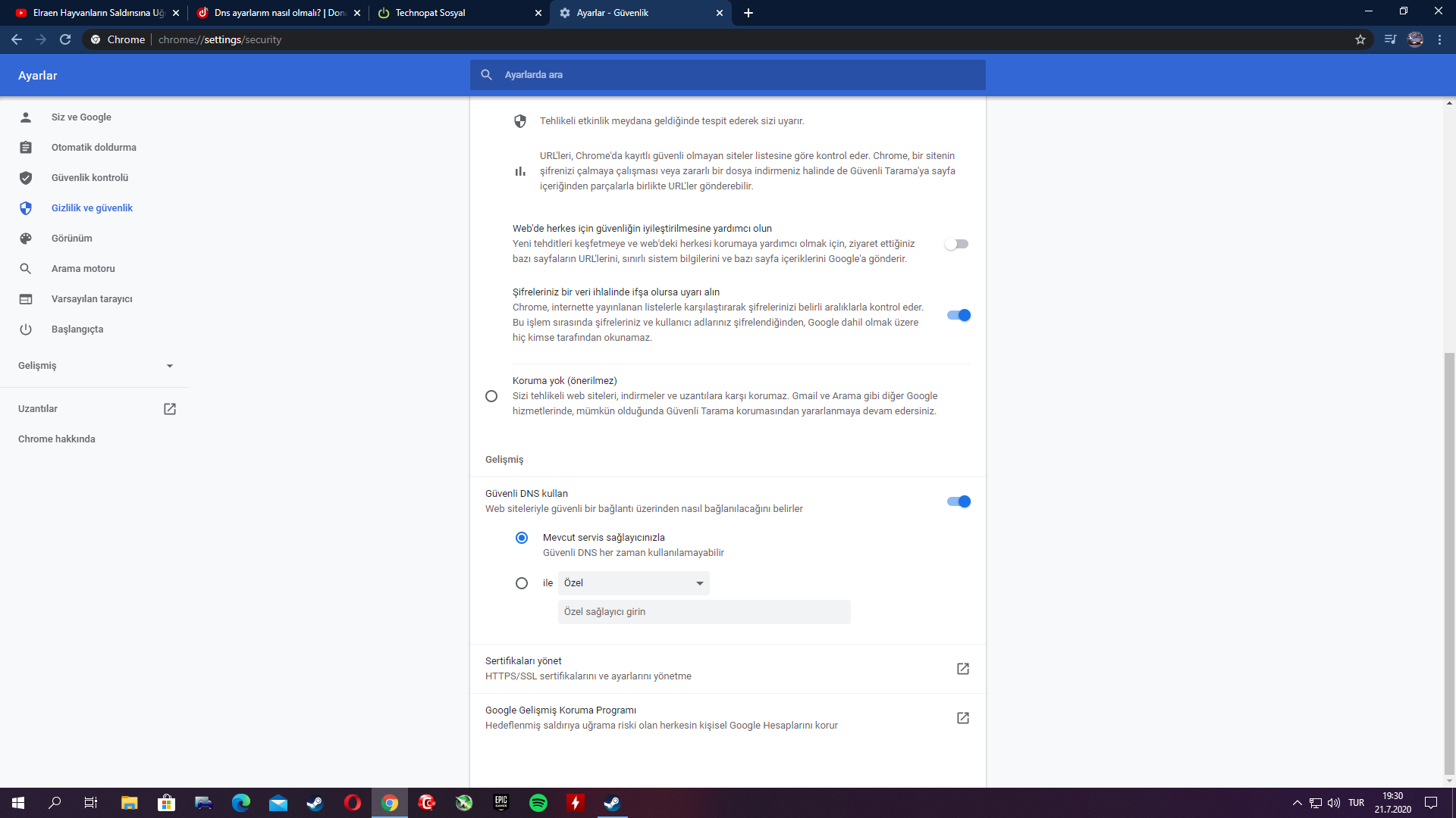

Şu an bu şekilde hocam;
Başta girmeyip sonradan girmesinin birçok sebebi var. Birkaç gün DNS kullanmayın. Chrome için ayarları sıfırlayın. Eğer yine bazen girip bazen girmiyorsa büyük ihtimal internetinizde dalgalanma vardır. Müşteri hizmetleri ile konuşun.
