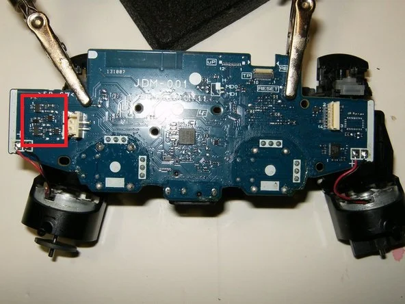

PS düğmesi takılı kaldığı için kolu açtım, tuşu düzeltip kolu topladım ama kol açılmadı ve elime bir sıcaklık geliyordu. Söktüm, içine bakınca 14 pin Flex kablosunun bir şekilde iletken kısımlarını bükmüşüm. O kablo USB ve ışık tarafına bağlandığı için çalışması için gerekli olmadığını düşündüm. Kontrol etmek amacıyla kabloyu söktüm ve pili takınca tekrardan pil ve sol titreşim motorunun bağlandığı yerin üstündeki elemanlar ısındı. Pili hemen söktüm, kartı inceledim. Kartta gözle görünür hasar yok. Alttaki fotoğrafta ısınan kısmı işaretledim. Bu Flex kablosu da ucuz bir şey, değiştirsem kısa devre sorununu çözer mi?

besleme veya herhangi bir algılama hattı kısa devre olup entegreleri yakmış olma ihtimali var, multimetren varsa entegrelerin pinlerini direnç modunda bir ölç, fikir verir

Aynen katılıyorum ölçmeden bilinmez. Yada Youtube da mikroelektronik kanalı var. Ücretsiz tamir yapıyorlar iletişime geç gönder kargoyla.

batarya-flex-girişlerden oluşur zaten ds4 sadece bu 3ünden birinde sıkıntı
