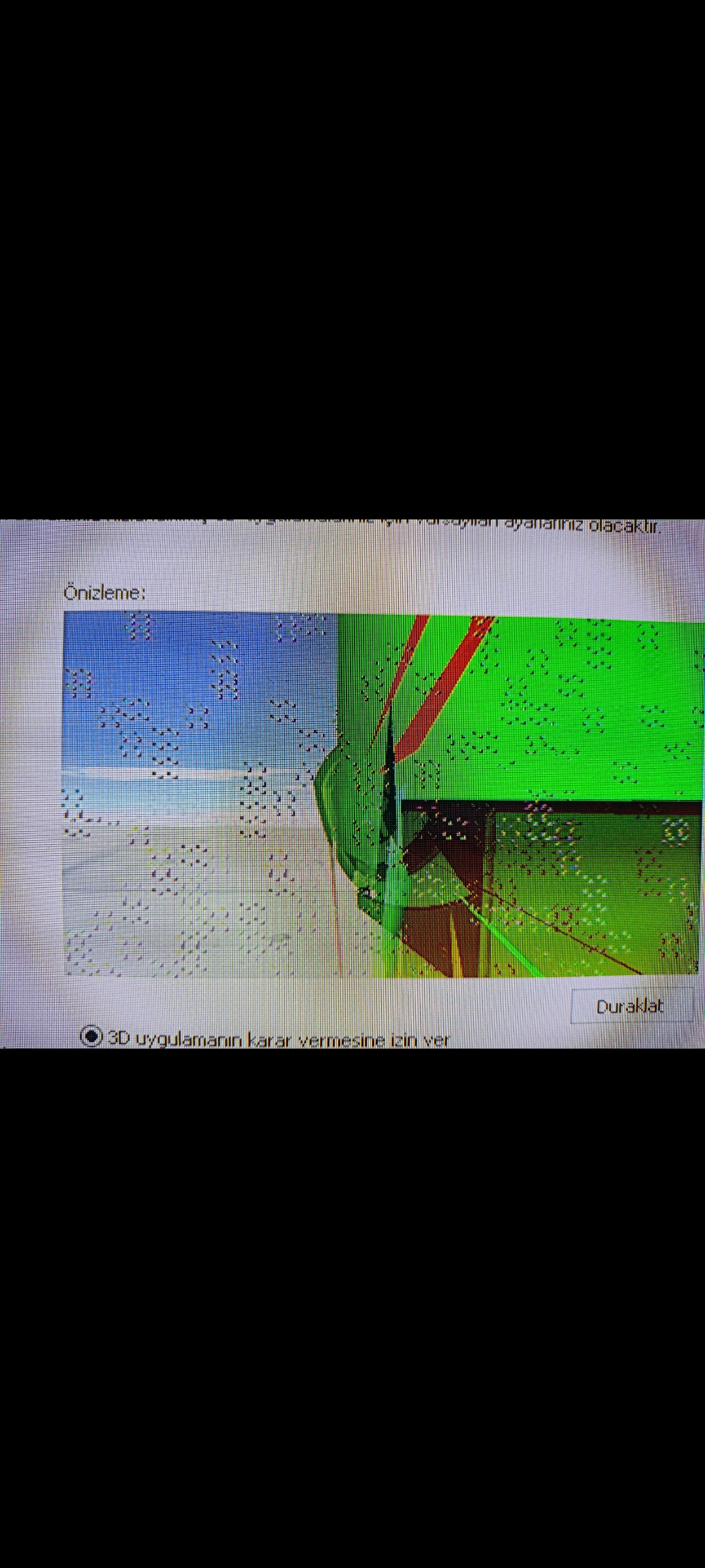

Arkadaşlar bundan bir 3-4 sene önce laptopumda oyun oynarken bir anda oyun kapandı ve bilgisayarı tekrar açtığımda oyunda karıncalanma ve disko topu gibi ışık oynamaları vardı bilgisayarcıya götürdüğümde chipset yanmış denmişti ben fazla takmayıp yaptirmamıştım ekran kartı gt930 m işlemci Intel i5 6200 u şimdi evdeki monitöre laptopu bağlayıp kasa gibi kullanmak istiyorum sizce chipset tamiri yaptırmak mantiklimı öyle fazla yüksek grafikli oyunlar oynamıcam arma 3, GTA 5 , valorant, csgo tarzı oyunlar birde Rami 16 GB yapmak istiyorum
Not(sizce harici ekran kartı uyumluysa takılmalımı
sistem özellikleri Toshiba sattelite l50-c
i5 6200 u(HD graphics 520)
gt930 m
8 GB DDR3 ram

Oyunda karıncalanma olduktan sonra oyunu kapatıp açtığınızda yine mi aynı sorun oluyordu? Ekran kartı sürücüsünü silip tekrar yüklemeyi denediniz mi? Çip tamiri öyle kolay bir şey değil. Eğer çip gerçekten yandıysa yenisiyle değişmesi gerekir ki bu çok zahmetli bir iş. BGA makineleri var özel olarak çipi tam olarak yerine oturtmak için. Eski bir notebook için de bunu yapacaklarını pek sanmıyorum. Bilgisayarcılar(!) genelde çipe sıcak hava tutup yaptık deyip gönderiyorlar.
Çip yaptırmaktansa aynı notebookun anakartını bulup değiştirmek çok daha az zahmetli bir iş olacaktır eğer ekran kartı çalışır olsun istiyorsanız.

Harici ekran kartı taktırsam olmazmı peki
Sildim hatta bilgisayarı sıfırladım driverları güncel yine kurdum nvdia denetim masasına geldiğimde o logo da bile karıncalanma gözüküyo

Takarsın da işlemci yine oyunlarda çok yüksek bir performans almanı engelleyecektir. Sen sürücüleri silip yüklemeyi dene bir.
Sürücüleri nasıl silicem hocam zamanında ddu ile silmiştim

Sürücüleri normal yükle. Sonra normal kaldır denetim masasından. Bilgisayarı internet ağı ile güvenli modda aç. En güncel yazılımı yükle ve yeniden normal başlat. Durumu kontrol et. Sorun devam ederse aynı şeyleri yaprak daha önceki bir sürücüyü yükle. Duruma bak.
Sorun devam ederse bilgisayarı kapat pili sök anakartın içini aç. Saç kurutma ile ekran kartı bölgesine sıcak hava uygula 5 dakika kadar. Anakart çok sıcak olacaktır. Soğuyuncaya kadar bekle. Sonra bilgisayarı aç duruma bak.

Manuel olarak kendi sitesinden arattım nvdianın 2023 Ağustos 22 de var en yenisi onu yüklicem olmassa dediginiz işlemleri yapıcam
Hala aynısını yapıyor denetim masasından kaldırdım bu sefer güvenli modda girip denicem

Hepsini yaptım sorun devam ediyo sadece ekran kartını ısıtmayı yapmadım uygun bir zamanda denicem onu

Bundan önce msi afterburner gibi overclock yazılımı varsa bunu kaldır ve biostan ayarları varsayılanlara çevir durumu kontrol et.

Bu şekil oluyor MSI afterburner kurulu ama bence ben neyapsamda düzelmicek gibi sorun direkt ekran kartından kaynakliniyo bence

Olsun sen yine de elinden geleni yap önce.
Denediğim hiçbirşey olmadı harici ekran kartı takıcağım büyük ihtimal zaten oynıcağım oyunlar okadar yüksek grafikli şeyler değil kasmadan donmadan oynatsin yeter
