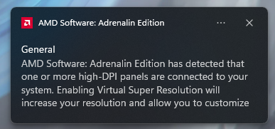

FreeSYNC kapattığım zaman sorun çözülüyor çok teşekkür ederim. Peki bu özelliğin kapalı kalması görüntümü ne yönde etkiler. Bir de şöyle bir uyarı alıyorum:
düşük GPU kullanımı bu sayede artar mı acaba
Ekrandaki yırtılmaları önlemeye çalışıyor FreeSYNC. Uyarıyı yanlış anlamadıysam monitörün yüksek DPI içeriyor gibi bir anlam çıkarmış. Sorun yok gibi.
