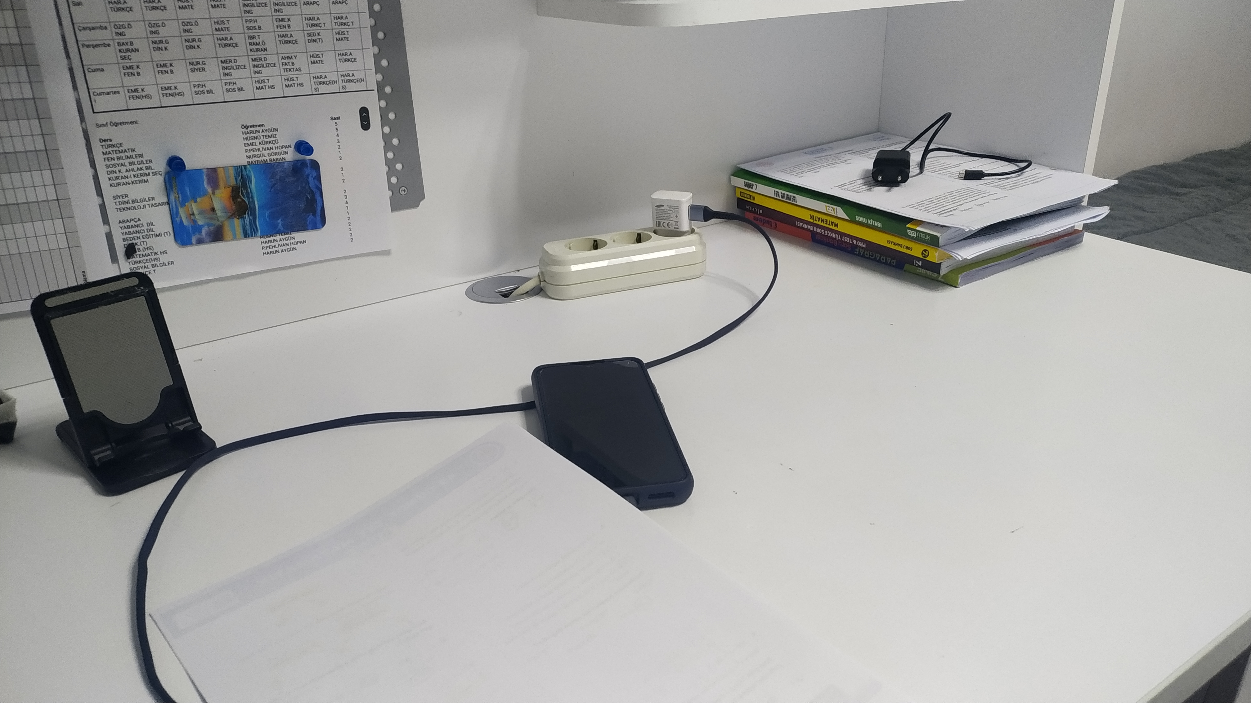

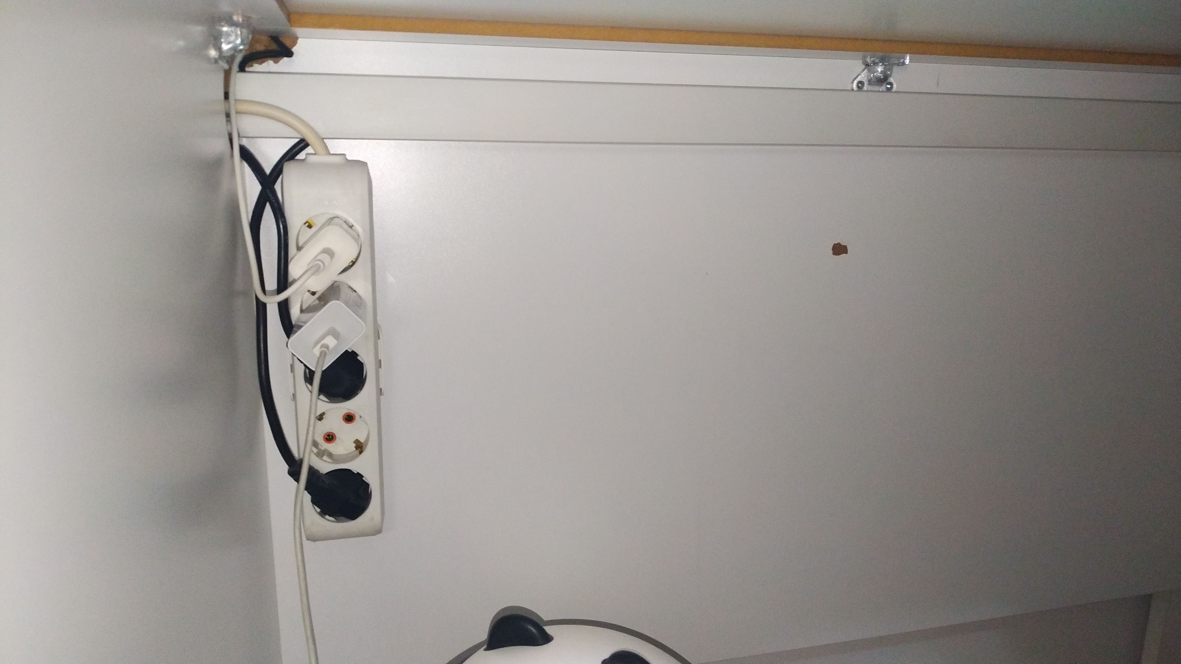

Şöyle diyim sana kardeşimin masasında bir 3 lü piriz var ve bu priz
aşağıdaki 3 lü ye bağlı (beyaz fiş 3lü) ve buradaki 3lü
bu 5li ile beraber
şuna bağlı
bu şekilde yıllarca kullandım hiçbir sorun yaşamadım (5li ve kardeşimin masasındaki 3lü hiç full olmadı)
kasamda 650 w psu var şarj aletleri biri 25w ve iki tane 5w 2. sotoğraftaki modem 5w desem orada bide ince fiş var yazıcı için ona da çalıştığı zamanlar 30w desek monitör var bir tane toplam hepsi aynı anda çalışsa ve tam potansiyel çalışsa 720 w total gücü 1000 w olan bir kasa toplabilir oda bir prize takılabilir oyüzden no problem diye düşünüp yaptım ve bir sorun yaşamadım şuana kadar
