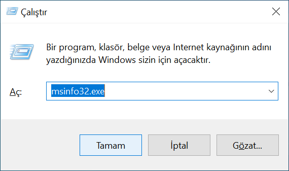

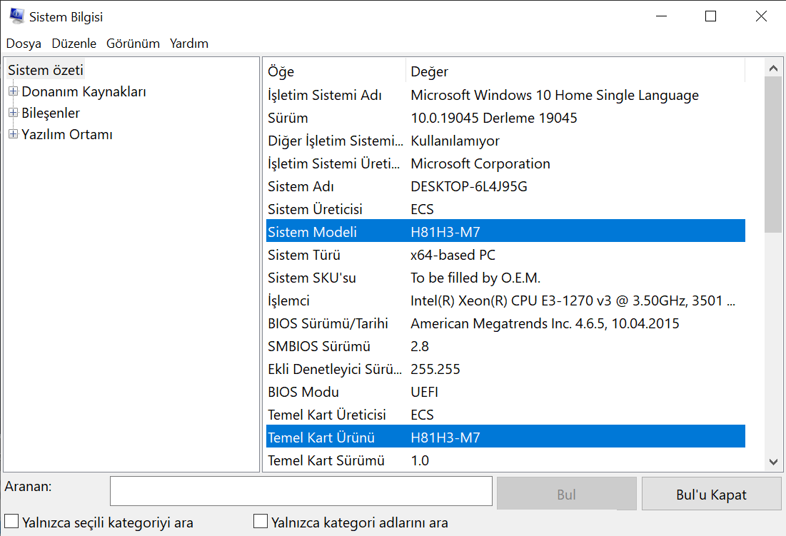

1. Yöntemde klavyenizdeki Windows tuşuyla R tuşuna aynı anda basıyoruz ve açılan pencereye msinfo32.exe yazıp enterlıyoruz.
Yine açılan pencerede anakart modelinizi ve sistemle alakalı pek çok bilgiyi görebilirsiniz

Anakart: Casper (ECS) H81H3 M7 (Elimde vardı)
İşlemci Intel Xeon E3 1270v3 3.5Ghz (Vergiler dahil 761,04TL)

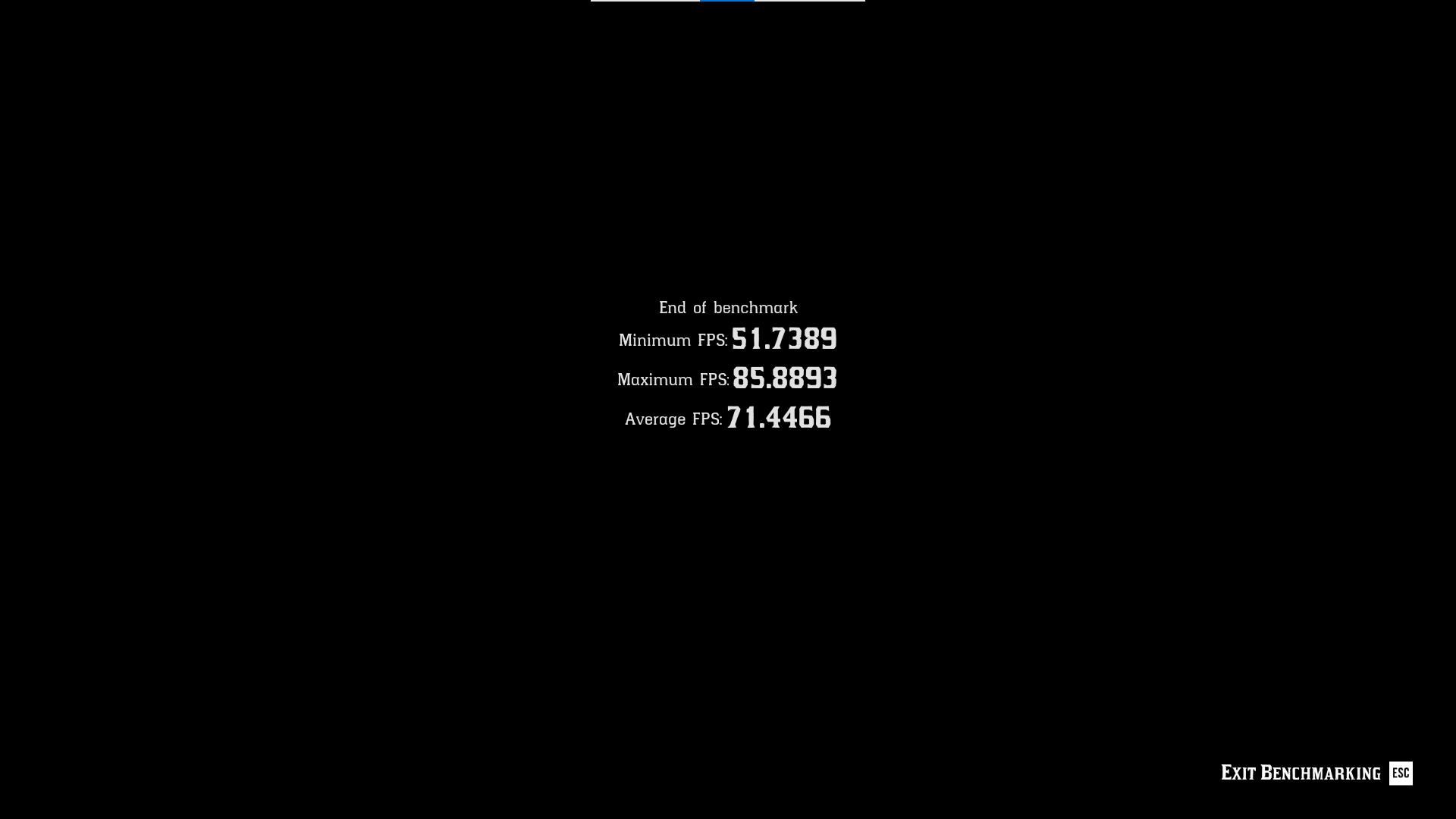

Valorant 1080p: 160 -200FPS arası
Mount and Blade Bannerlord 1080p Çok Yüksek ayarlar: Ortalama 100FPS
Red Dead Redemption 2 1080p texture lar ultra kalanlar medium ayarlar:
Pek oyun denemedim ancak performansı beni kesinlikle üzmeyecek kadar yüksek.

2.5 RDR2 parasına dizdim. (Benchmark için korsan indirmiştim ssd de yer kalmadığından sildim. Rdr alabilecek param olsa böyle sistem dizmezdim😃)
