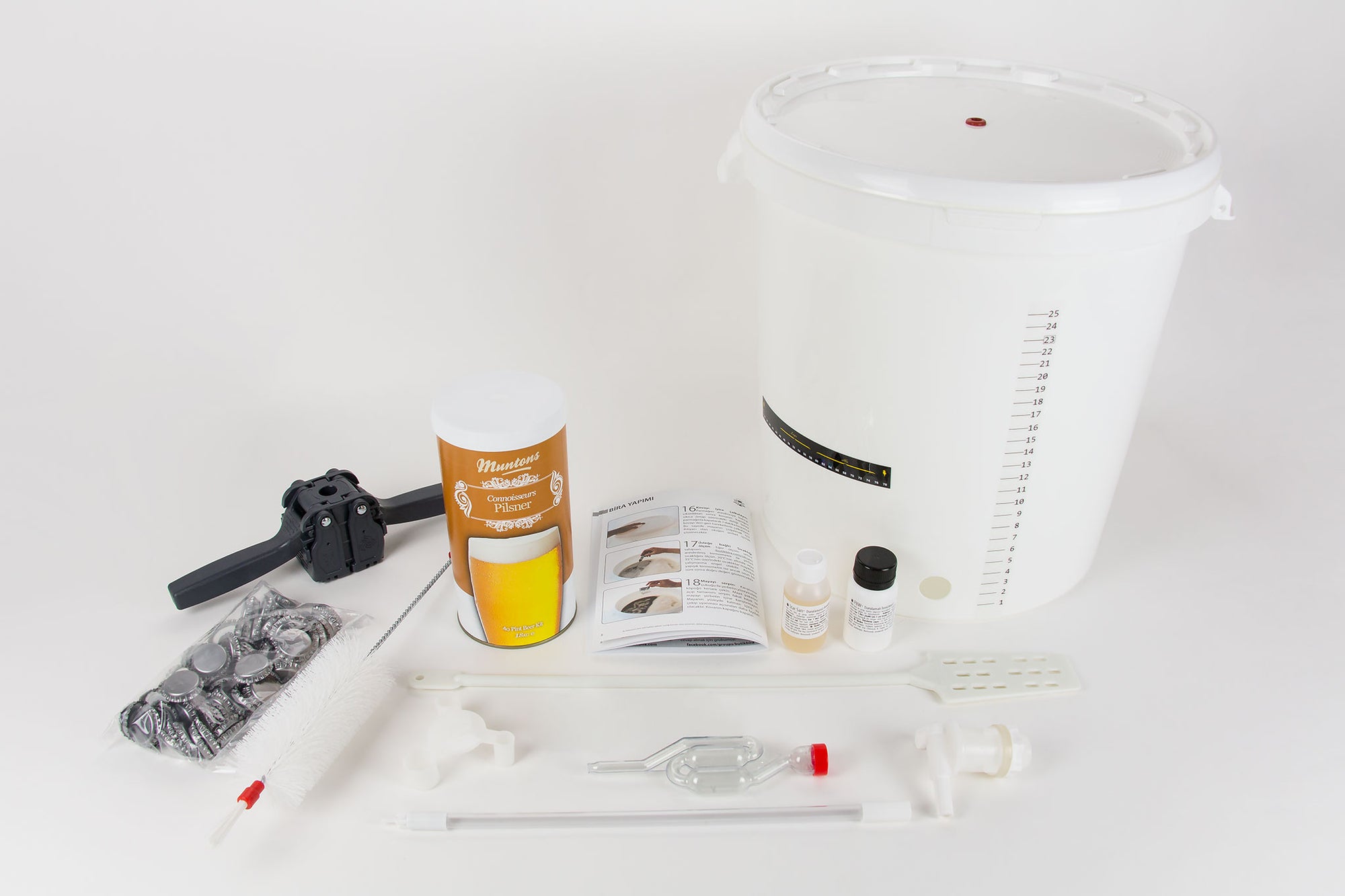

Başlangıç Seti şu parçaları içermektedir:
  • Butik Pilsner (Alu Poşet)
  • Mayalanma Kovası
  • Şerit Termometre
  • Kova Musluğu
  • Star San Arındırıcı
  • PBW Temizleyici
  • Karıştırma Çubuğu
  • Hava Kilidi
  • Şişe Dolum Çubuğu
  • Bira Yapım Kılavuzu
  • Şişe Kapağı Kapatıcı
  • Bira Şişesi Kapakları
  • Şişe Fırçası
  • Şeker Ölçeği
Evet 1500 liralık kitin içinde bunlar var ama parasına bakmayın zira bu kiti temiz kullanırsanız uzun yıllar idare edebilecek seviyede yapılmış. Daha ucuza yapmak istiyorsanız 1200 liralık olanı alabilirsiniz ama içinde bira kiti yok ayrı almanız lazım ki masrafınız artar o yüzden 1500 liralık kiti almanız çok daha mantıklı olacaktır.
ürün hazır olarak geliyor ama ekstra olarak almanız gereken şeyler var. Önce temiz suyla çalışmanız lazım kesinlikle musluk suyu kullanmayın ayrıca 1 damacana miktarı kadar su kullanacaksınız bu da toplam 4 adet beş litrelik su eder ki suyun temiz olması demek ürünün de sağlıklı ve lezzetli olması demektir.

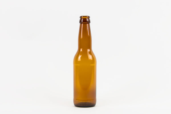

Ürün için ayrıca ucuz bir gıda termometresi alabilirsiniz ki ölçüm yapın. Boş bira şişeleri temin edin kapaksız olacak en az 30 adet yeterli olacaktır. Onun yanında toz halinde 1 kg şeker mutlaka edinin zira şeker ve maya sayesinde biranız oluşmaya başlayacaktır. Bunlar iyice zamlanmadan bence almanızı öneririm zira bu kit sayesinde sadece hazır bira seti alıp içine ilave edeceksiniz emin olun alıştıkça yapacağınız biralar da daha iyi olacaktır
ben kendim almadığım denemediğim bir şeyi önermem o yüzden ilk ben satın aldım ve 2 saatlik bir uğraş ile temizliği sonra mayası vb hazırlayarak fermentasyonu başlattım. Bira kitimiz pilsner olarak geldi altına ise mayasını yapıştırmışlar onu sökmeyi unutmayın ayrıca ılık bir su içinde pilsner kitinizi bekletin zira kıvamı pekmez gibi olduğu için dibinde yapışmasın

Gönderdiklerimiz dışında bira yapabilmek için 1 kg toz şeker, 1 damacana su, 1 kg küp şeker ve 46 adet boş bira şişesine ihtiyacınız var. Kendi içtiğiniz bira şişelerini biriktirebilir veya biraya özel Kaiser cam şişelerimizi kullanabilirsiniz.

evet sipariş ettiğim kit geldi biraz uğraştırdı ama minimal hata ile yaptığıma inanıyorum mayalanmaya bıraktım
detaylı tarif
güncelleme
şişelemeye çok az bir zaman kaldı o yüzden kaiser tipi uzun şişe siparişi verdik
Long Neck Cam Bira Şişesi - 330 ml - 36 Adet
Şişeleme bitti gazlanma kaldı
Evet arkadaşlar bira oldu aslında 1 hafta daha bekleyecekti ama ben daha fazla bekletmemek için bir tanesini açıp denedim sonuçta onlarca kutu biramız var. Tat olarak kıvam olarak pilsner tipi çok güzel bir bira oldu ama ben bir hafta erken açtığım için biraz tatlı bir bira oldu fakat iyi köpüklenmiş tahmini bunu ben 1.5 hafta daha bekleteceğim o zaman şeker biraz daha azalıp şerbetçiotunun o hafif acımsı tadı gelecek bundan sonra artık marketlerde satılan bira kalitesinden çok farkı kalmayacak ben şahsen memnun kaldım herkese öneriyorum ama sabredin en az 2 hatta 3 hafta şişede bekletin ki acımsı ve berrak görüntüsüne kavuşsun herkese öneriyorum bu kit sayesinde yüzlerce lira tasarruf yaptık şimdi ileride bir kit daha alıp yaza doğru bir batch bira daha yapacağım şahsen memnun kaldım bu sayede herkese öneriyorum işte kıvamı
gördüğünüz üzere bira yapımı bu kadar basit ama sabır gerektiren bir iş o yüzden meraklısı var ise kiti satın alıp denedim memnun kaldım kıvamını da görüyorsunuz tavsiyemdir alın deneyin ama hijyenine ve oranlara dikkat edin
