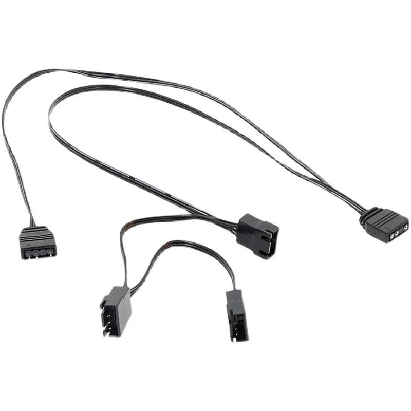

tam olarak ne diye aratırsanız çıkar bilmem ama size bu 4 pinden 3 pin argb ye çeviren bir kablo yada bir nzxt dönüştürücü lazım.
sanırım şunun gibi bir ürün lazım ama her nzxt fana uyarmı bakmak lazım.
attığınız linkteki gibi bende mevcut zaten. ön 3 tane 140mm fanların ledleri için kulanıyorum.
