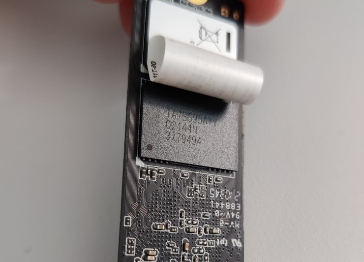

SSD'lerde en önemli şey kontrolcü ve yonga tabii ki. Bu SSD'de Toshiba (Kioxia) BICS5 model yeni tip 3D TLC yongalar kullanılmış. 112 katmanlı bu yongalar aslında çok daha üst seviye SSD'lerde bile kullanılmakta. Hatta PCIe 4.0 standartına sahip bazı modellerde bile bu yongaları görmek mümkün, yani hız olarak aslında çok daha üst seviyede bu yongalar. Model kodu yukarıdaki görselde bulunuyor.

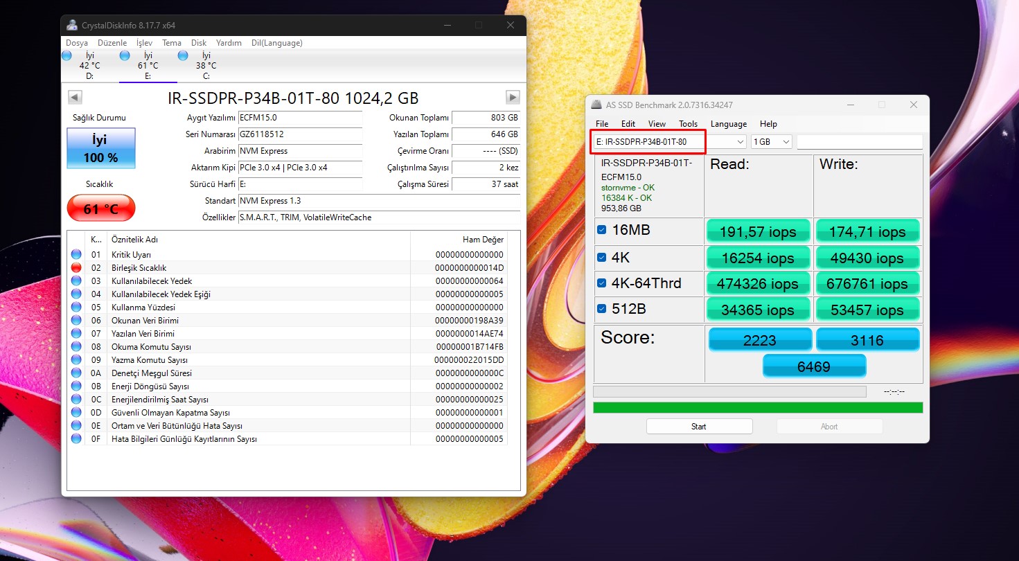

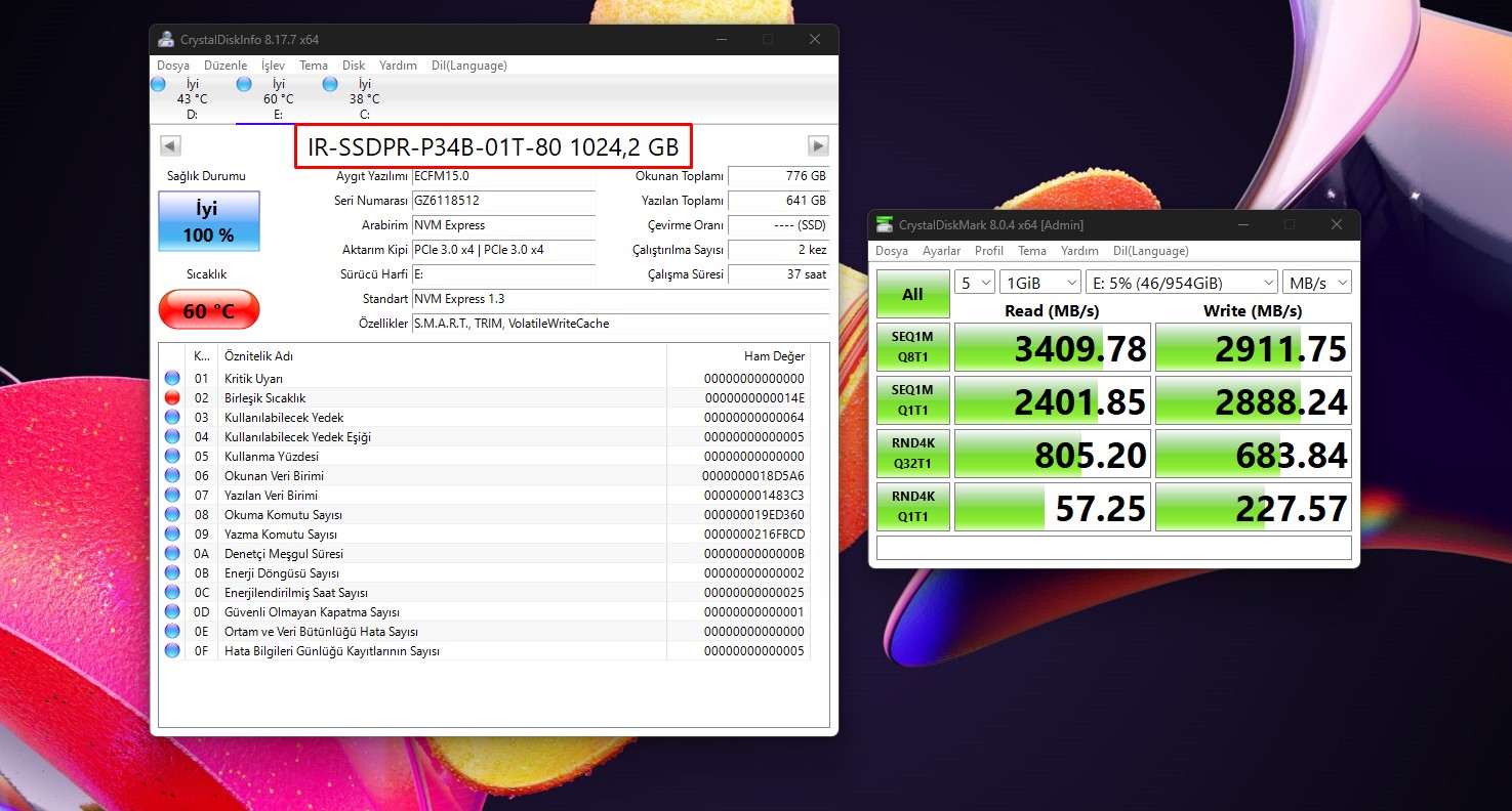

Verilerin şaşmaması için disk genel anlamda boşken test yaptım. Anakart soğutucusuna bağlı olmadığı için testlerde 65 derecelere kadar çıktı, çok yüksek bir sıcaklık değil çünkü hız kısmadı bende. Anakart soğutucusuyla birlikte hiçbir throttle sorunu yaşamazsınız.
Görebileceğiniz üzere kağıt üzerinde sunulan verilerle performans testi birebir örtüşüyor, belki dönüştürücü kaynaklı %3-4 civarı kayıp olabilir bunu anlamak güç.
IOPS testinde ise beklediğimden biraz daha iyi bir işe imza attı aslında. XPG SX8100 model SSD'den daha iyi bir sonuç verdi. Fakat o 1 TB model olmadığı için kıyas yapmak çok doğru olmayacaktır.

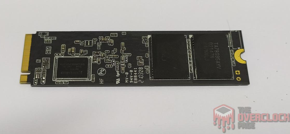

GoodRam markası Polonya merkezli bir marka, fakat tahmin edebileceğiniz gibi üretimler Çin'de yapılıyor. Merak edip biraz daha araştırma yaptım ve bu PCB'nin aslında farklı markalar tarafından da kullanıldığını gördüm.
Örneğin yukarıdaki görsel Netac markasına ait bir SSD'den, PCB'leri birebir aynı görebileceğiniz üzere. Fakat yukarıdaki SSD PCIe 4.0 standartına sahip, çünkü kontrolcüsü farklı.
