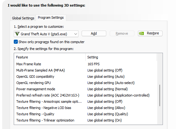

Masaüstüne sağ tıkla ordan Nvidia Denetim Masasını seç
3D Ayarların Yönetilmesini seç
Açılan yerden sağ taraftan Program Ayarları sekmesine tıkla
Açılan yerde Gta 5'i seçmen gerekiyor
seçtikten sonra listede Maksimum Kare Hızı diye bir bölüm var ordan televizyon 60 hz ise ona göre ayarlaman en iyisi olacaktır.
Kısaca şu şekil olacak.
Monitör ile kullanmak en iyisi olacaktır. Televizyonda oyun modu vs. yoksa ciddi fark oluyor. Hikayeli oyunlarda idare edersin fakat online oyun oynarsan doğru düzgün nişan alamazsın bile.
Evet şimdi girip denedim gerçekten düzeldi nvidiadan 60 fpse sabitleyince artık dropta yok delayda çok teşekkür ederim
