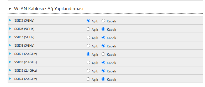

GÜNCELLEME: Modem arayüzünden 5 ghz yi kapattım. Şuanda sorun yok. Dongle ı kasanın arkasına taktım herhangi bir cızırtı gelmiyor. Şuanda sorun çözüldü gibi.
