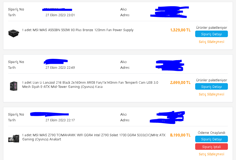

Gaming gecesinden 1300 TL'ye bu PSU'yu aldım.
Aşağıdaki sunucu sistemim için yeterli olur mu?

Olmaz. Sadece 4+4 işlemci kablo EPS var. Anakartın 8+8 istiyor. Sadece 8'ini doldursan bile yetebilir belki ama yüke binince kapanmasını istemiyorsan diğer 8 pini de doldurabileceğin bir PSU bak.

Kapanma kesinlikle son isteyeceğim şey, o zaman iptal edeyim hemen siparişi. Hiç bir şekilde çoğaltıcı falan kullanarak mümkün değil demi?

Mümkün ama çoğaltıcı vs olması iyi olmaz yüksek güç tüketen bir işlemci olduğu için.
Bütçen maximum 1500 civarıysa PK550D daha iyi olur ama bence sağlam korumaları daha yüksek bir PSU baksan iyi olur.

Şaka gibi gecenin 11'inde ürün paketleniyora almışlar iptal edemiyorum. Gaming gecesi ürünlerinde böyle iptal edememe gibi bir mevzu yok değil mi?
İlk aldığım anakartı paketleniyor yapmamışlar bunları yapmışlar, nasıl iptal edeceğim ben bunu? Kargoya çıkmasın.

Gün içinde arayıp iptal ettir erkenden yada bankana bloke koydur paraya. Yada bunun iptalini bekleme sen istediğin PSU'yu al . Gaming gecesinden geleni iptal etmezlerse sana kargo geldiği zaman açmadan iade edersin ama bir kaç haftayı bulur paranı iade alman eğer kargo ellerinden çıkarsa. O yüzden kargo çıkmadan arayıp iptal ettir.

Önemli işler yapacaksan yada veriler depolayacaksan güç kaynağını en iyisi almak mantıklı olur. Elektriksel bir sorunda PSU; sistem parçalarının zarar görmesini engeller. pk550d vs de çok kötü değil ama diğerleri için fiyat farkı değer.
Aldığın diğer parçalardan kısabilirdin ama sen bilirsin tabii.
Mesela DDR5 yerine DDR4 anakart tercih etme sebebin stabilite yada ramlerin hali hazırda elinde olması mı?

Hem stabilite hem de ram masrafının fazla olması. 128GB ram'de aradaki fiyat farkı bir kaç K ücretlere çıkıyor.
Anladım. Dediğim gibi diğer kaliteli olan PSU'lar için fiyat farkına değer. UPS kullanmanı da tavsiye ederim.
