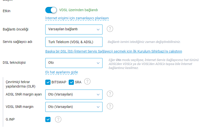

  • #7
Buradan bakabilirsin snr margini 8 DB yap tekrar hat değerlerini at.
Hocam ayarlar bu şekilde. VDSL SNR margin değerini mi değiştirmeliyim, ADSL SNR margin değerini mi?

Kopma yaşarsan tekrar haber ver.
ADSL değeri oto'da mı kalsın hocam? Ve bu değişikliğin bir etkisi olur mu? Çünkü bizimkiler bu kopmalardan dolayı internet paketini 100 mbps'den 35'e düşürmeyi planlıyorlar.
Evet otoda kalsın sen kopma olursa tekrar haber ver hocam.
