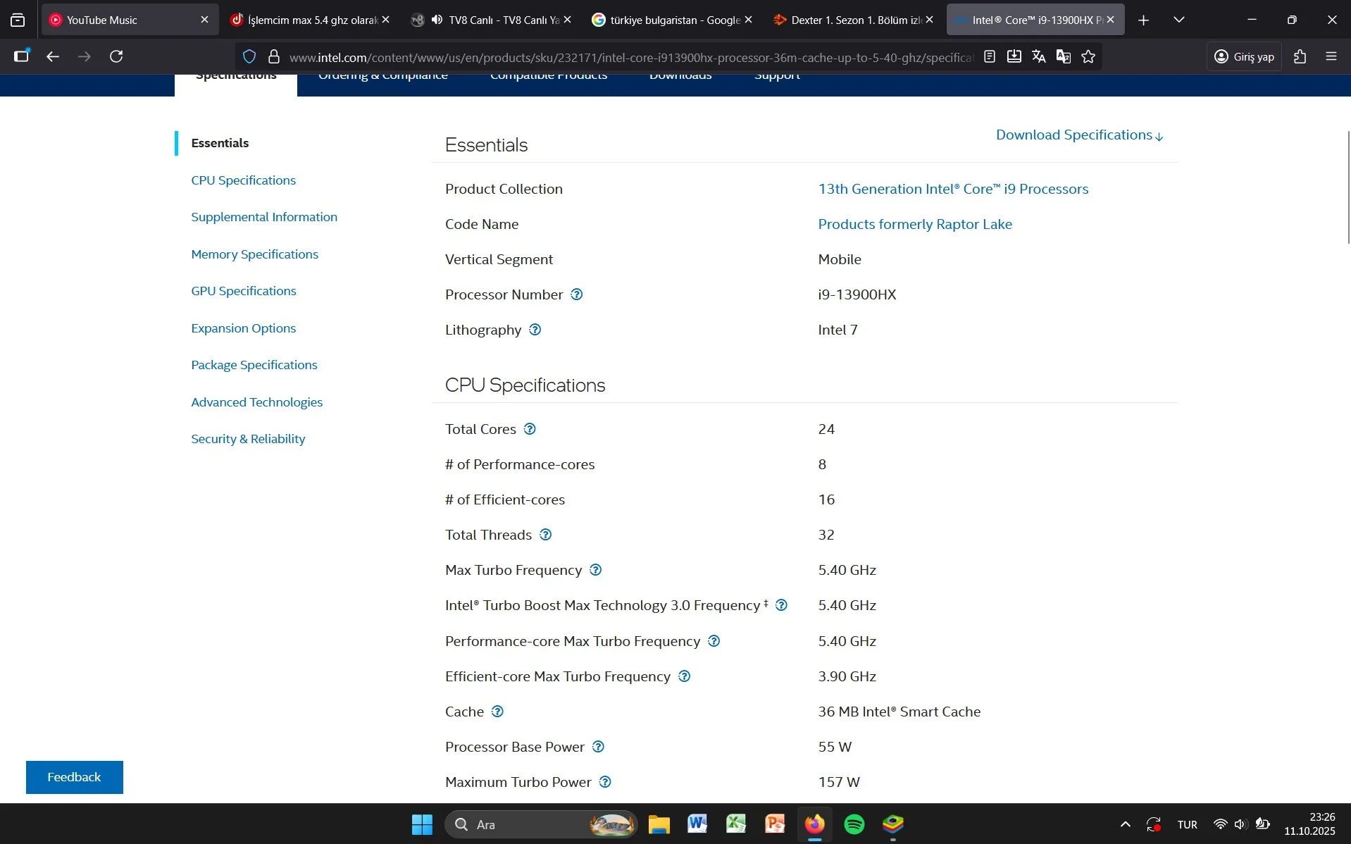

sıcaklıklar ne
1-5.4ghz turbo mod için geçerli. Ekran görüntüsünde yazıyor.
2-Valorant vb. oyunlar işlemcinin frekansını zorlamaz daha çok önbellek odaklı bu tarz fps oyunları
Yani şüphelenecek bir şey yok.
ama yine de şüpheleniyorsan başka oyunları deneyip bilgi verebilirsen yardımcı olabilirm.

kankam hic bilmiyorum ama hic ısınmıyo muhtemelen 50 leri gecmiyo
Çok çekirdek kullanırken o frekanslara çıkmaz. Genelde kısa süreli çıkar veya çift çekirdek gibi kısıt sayıda çekirdek yoğunluklu işlerde o frekanslara çıkıyor işlemciler.
oyundayken kontrol ediyorum surekli yuzde 35 40 unu kullanıyo max
ilk aldıgımda full hd de yururken falan 800 fps veriyodu suan duvara bakıyorum 500 u zor goruyo
5.4'e anlık olarak geçer. Genelde basit işleri yaparken bu hızı kullanır. Tek çekirdek veya birkaç çekirden anlık olarak bu hızı görür. Bu işlemcinin tüm çekirdeklerini yormak yerine anlık olarak 1-2 tanesi ile işi halletmek için kullanılır. 2 x 5.4 = 10.8 GHz hız o an yeterli oluyordur mesela.
Ama uzun soluklu işlerde (oyun, render gibi) temel hız odaklı çalışır ama tüm çekirdekler bu hızı aynı anda sağlar. Mesela 32 sanal çekirdek var işlemcide. 32 x 2.2 = 70.4 GHz güç sağlamış gibi düşün.
Şimdi diyeceksin neden tüm çekirdekler 32 x 5.4 ile çalışmıyor diye. Öyle çalışırsa yanar o işlemci. Bu kadar watt güce dayanamaz ve sıcaklık çok çok aşırı olur. Termal kapasite diye bir şey var bu yüzden.
Ayrıca bilgisayarın ısınıp ısınmadığını kafana göre belirleyemezsin. Bilgisayar belki yanıyordur ama fan yeteri kadar çalışmıyordur haberin yoktur.
50leri geçip geçmediğini bilemezsin bu yüzden. Yazılım ile bakmalısın.
FPS oyunlarda %35-40 kullanması da normal. Bu tür oyunları işlemci oynatmaz çünkü. Ekran kartı oynatır.
bugun oynarken yazilim uzerinden baktim max 65 gordu
