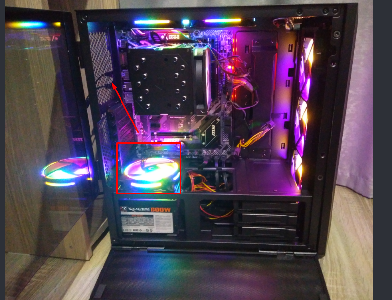

Üst panele 2 adet 120mm fan taktım. İkisini de ortalayacak şekilde taktım. Yalnız şöyle bir problem var, ön panele yakın olan fanda hiçbir sıkıntı yok ancak 8 pin güç bağlantısı tarafındaki fan gerçekten zorladı. Soldaki fan, 8 pin güç bağlantısıyla çakıştı. Güç bağlantısını birazcık sola itmek zorunda kaldım. Bunun dışında bir sorun yaşamadım.
PSU Shroud bölmesinin üstüne sadece 1 tane fan montajlayabildim. Kasa ikinciyi de destekliyor ama USB 3.0 kablosunu çok fazla bükmek istemedim. Bu bir eksidir, resmi olarak destek veriyorsun ancak yanlış bir kablolama tüneli yüzünden fan takamıyorsun. Sinir bozucu.

Bir yere kadar çok rahattım ancak sonradan resmen daraldım. SSD, PSU ve HDD montajı inanılmaz kolaydı. Ama switch bağlantıları ve USB 3.0 bağlantıları tam bir eziyetti. Kesinlikle bir tasarım hatası olmalı. USB 3.0 kablosunu 90 derece kırmadan o boşluğa sokmanızın imkanı yok. Ama ben onu yapmak istemedim. Hem kabloya zararlı, hem de tam USB 3.0 girişinin üzerinde 1 tane kondansatör var, kablonun çok bükülmesi durumunda kondansatörün yamulma riskini göze alamadım. Kesinlikle berbat bir tasarım var anakart bağlantılarında.
