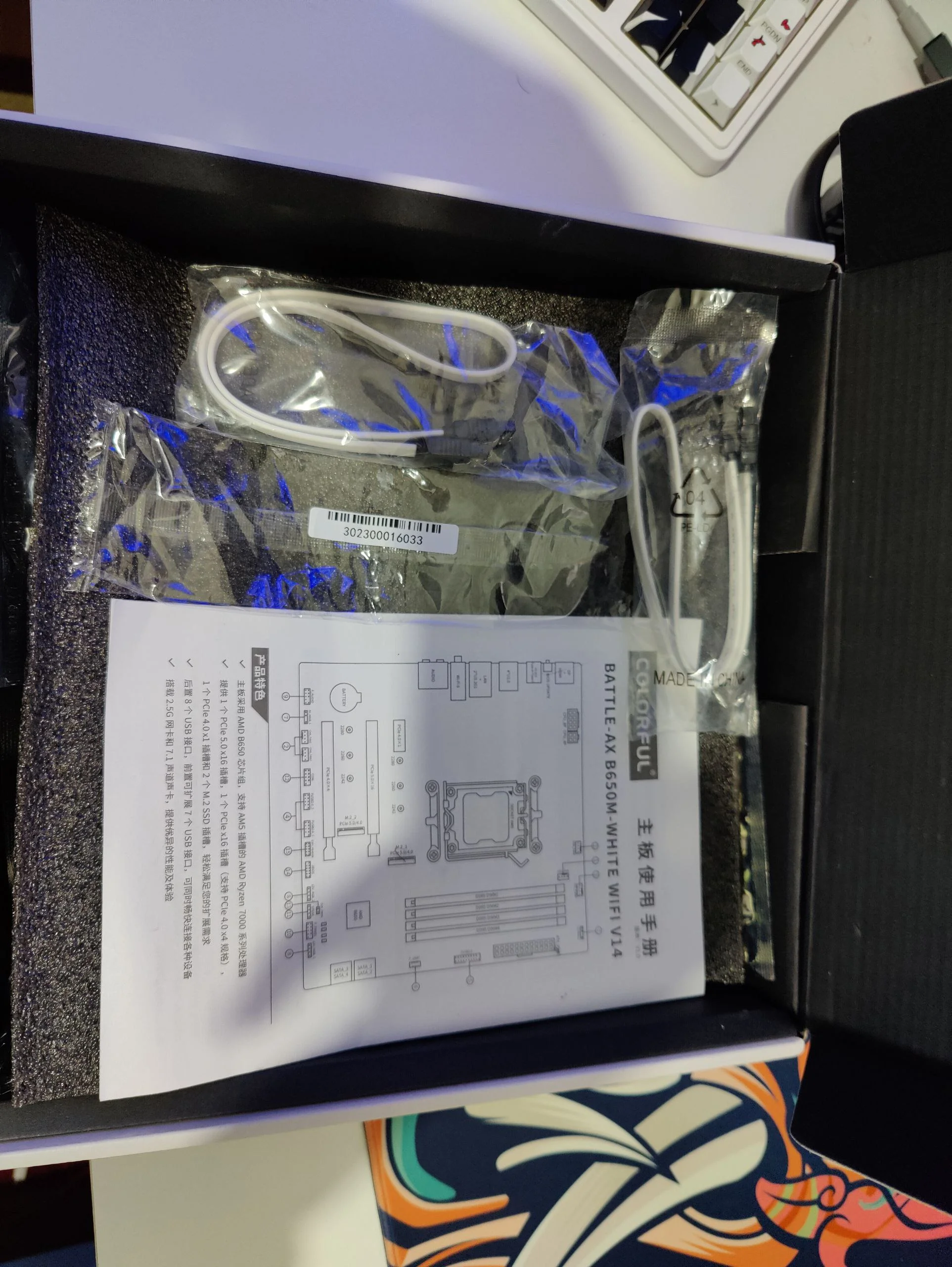

Kutu içeriğiden antistatik poşet içerisinde anakartın kendisi, wifi antenleri, 2 adet sata kablosu, vidalar ve basit bi anakartı tanıtan 2 3 sayfalık kağıt çıkıyor.

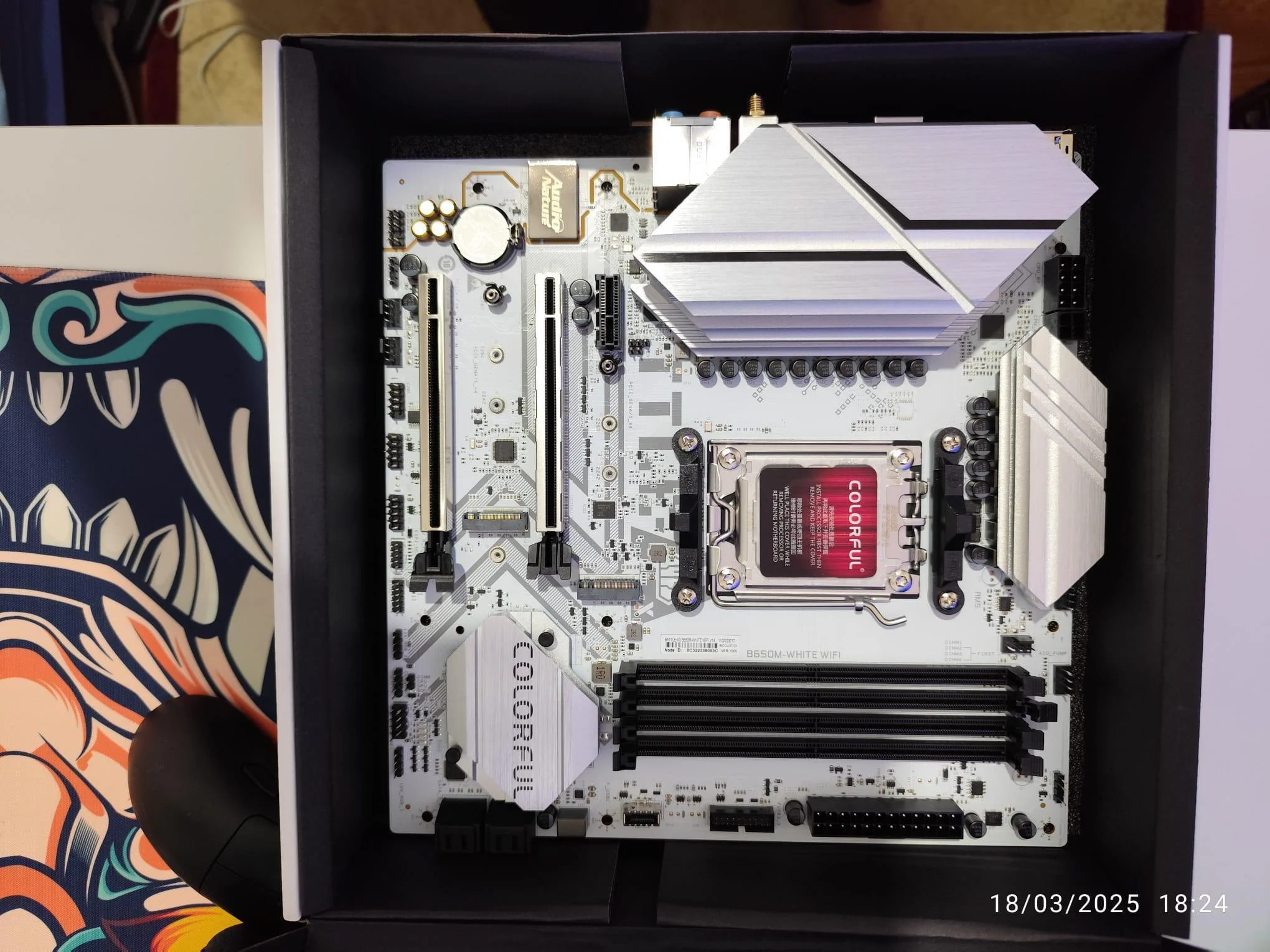

Anakart görüntü olarak gerçekten güzel üzerindeki soğutma blokları falan güzel tasarlanmış bu fiyat aralığındaki çoğu anakarta göre daha karizmatik duruyor. Ben alırken sadece beyazı vardı siyahıda aynı şekil onunda ayrı bir havası var. Fakat m2 girişleri için soğutucu koymamışlar. Çoğu ssd artık kendi soğutucusuyla geldiği için benim için bir sıkıntı yaratmadı ama alacak kişiler varsa m2leri çıplaksa 100 200 lira ekstra masraf yazıyor ne yazık ki.

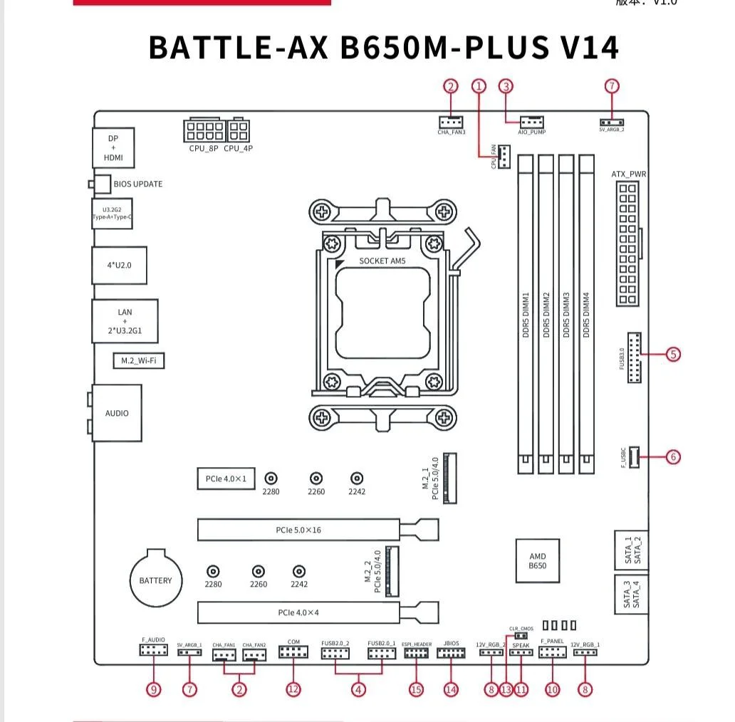

Anakartın üzerinde işlemci çevresinde 12 2 1 fazlar üzerinde de soğutma blokları var.
2 Adet pci x16 slotu var üstteki pcie5 alttaki ise pci4 4x hızında üstte de x1 slot var. alttakini koymasalarda olurmuş dedim açıkcası coğu normal kullanıcı gpu harici x16 ya da x4 x1 gibi slotlara hiç bir şey takmıyor bu slotlarla işi olanlarda daha üst anakartlara yöneliyor zaten. yine 2 slotta metalle güçlendirimiş bazı anakartlarda direk pcie slotlar çıplak oluyor
İki adet gen5 m2 ssd yuvası var direk cpuya bağlılar bu 4-5k bütçe aralığındaki anakartlarda genelde sadece biri direk cpuya bağlı oluyor ve genelde gen4 oluyorlar.
wifi modellerde ax200 intel m2 wifi var isterseniz değiştirebilirsiniz.
Arkta tarafta bios flashback düğmesi 1 adet type c, 3 adet usb 3.2, 4 adet usb2 girişi var.
Üzerindeki fan, argb girişlerinide burdan görebilirsiniz.

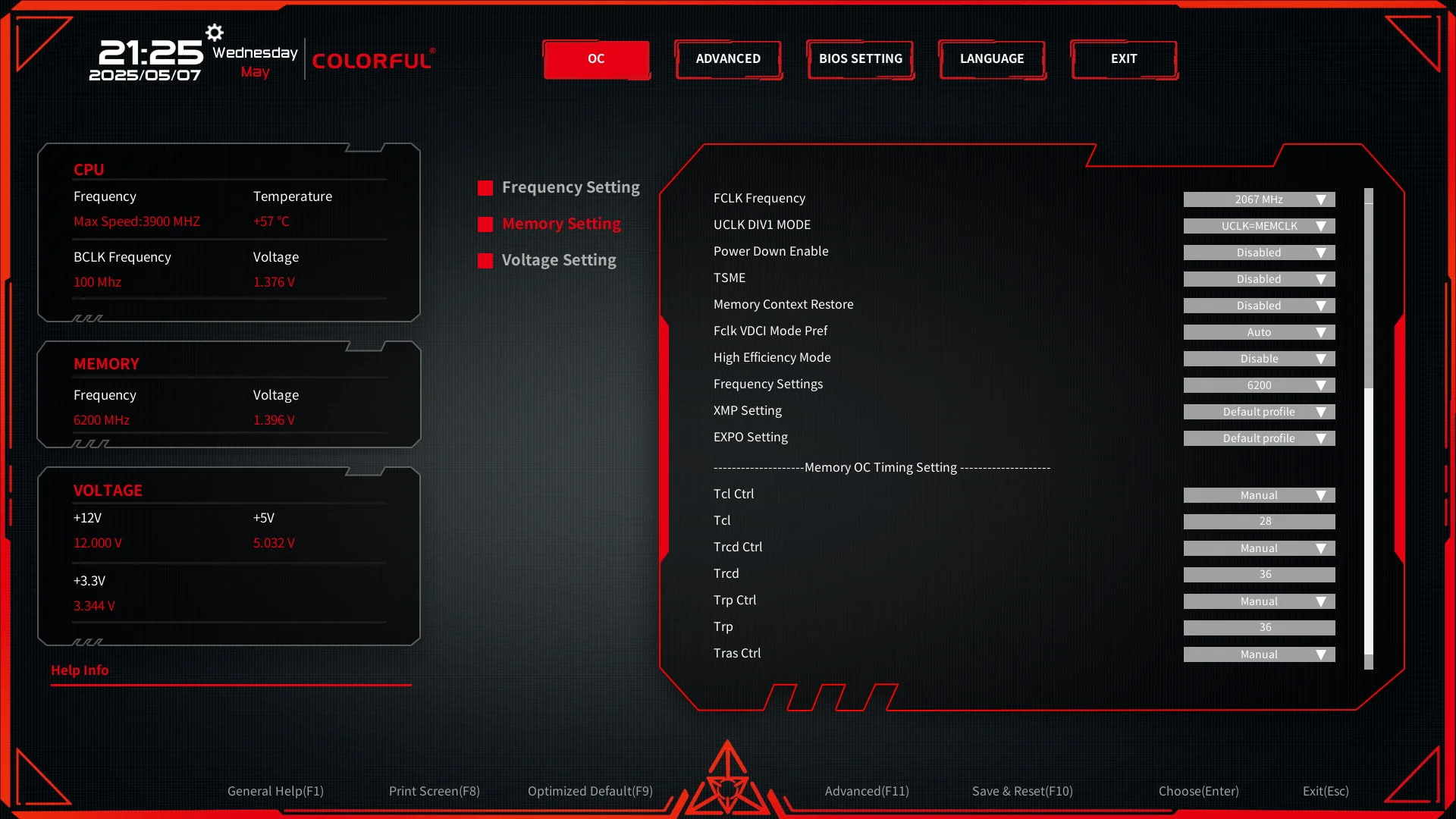

İlk sistemi kurduğumda görüntü alamadım unutmuşum 9 seri işlemci taktığımı fabrika biosu 9u görmüyor bios flashback ile güncelledikten sonra hemen açıldı. Ram seçtiğine dağir forumlarda mesajlar vardı bendeki kit olmayan 2x16 patriot ramlerde bir sıkıntı yapmadı. expo verdiğimde de sıkıntısız çalıştı ama yinede genel ramlerde bir sıkıntısı olacakki 2 3 hafta sonra bellek desteği için bios güncellemesi gelmiş.

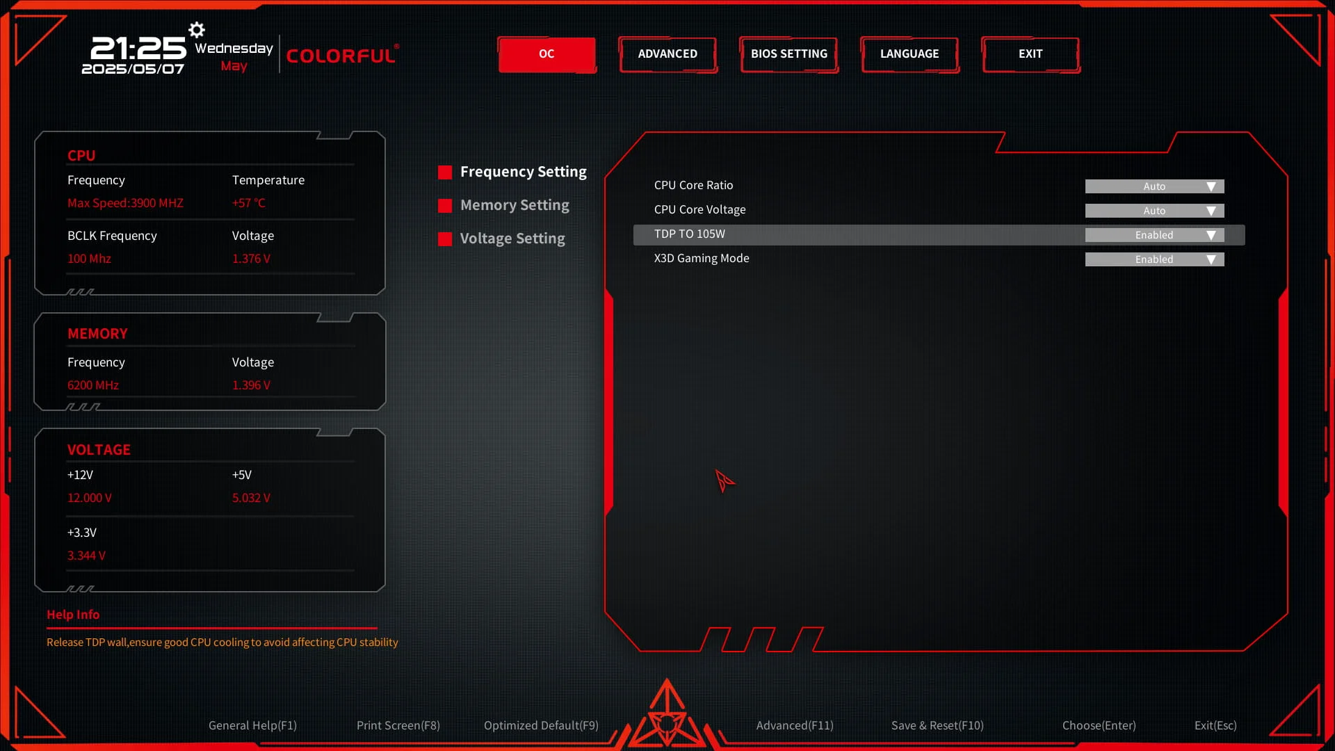

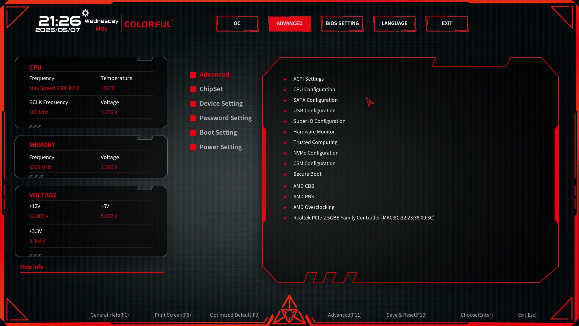

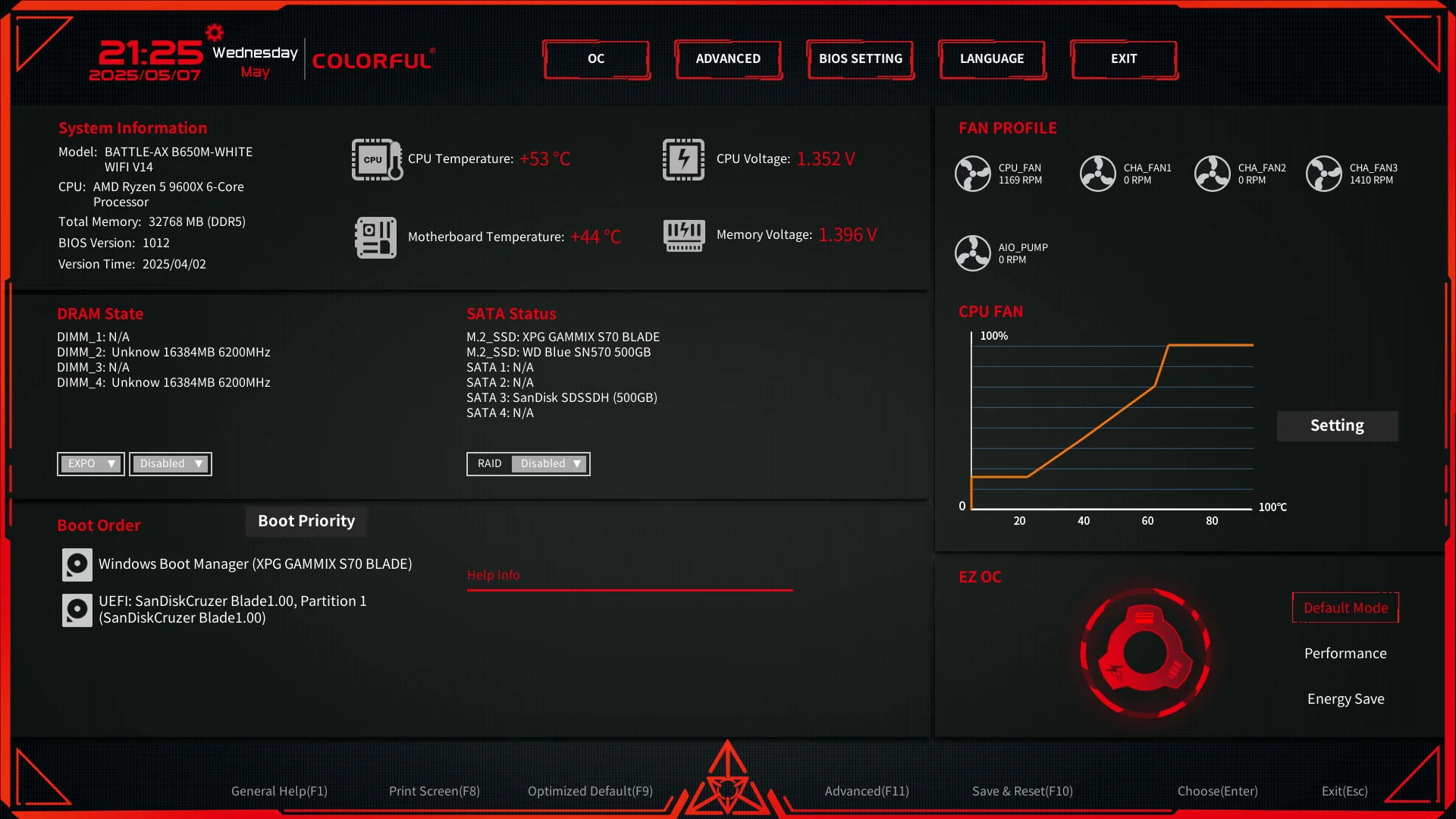

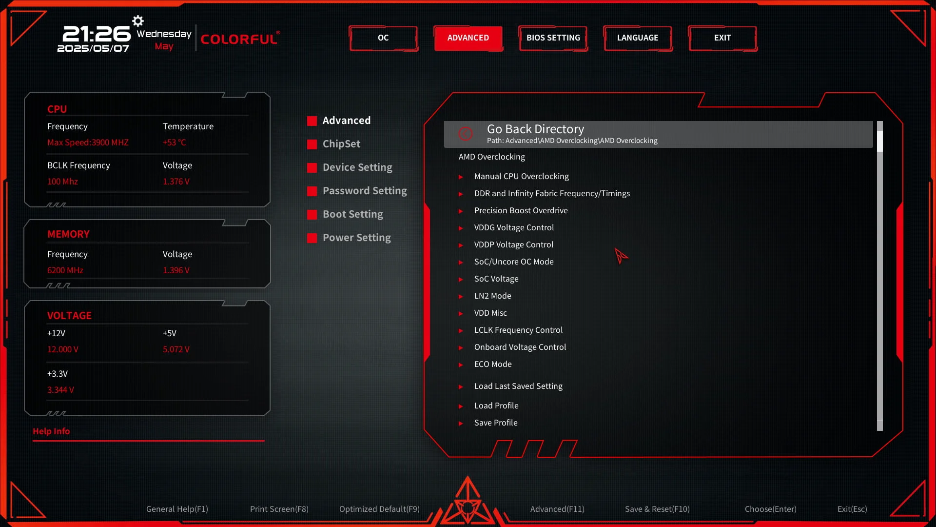

Gelelim biosa, öncelikle bios hakkında çok fazla negatif yorum var. bazı ayarların olmadığı işte genel şeylerin desteğini çok geç alacağı gibi. benim start alamadığım fabrika biosu kurcalamadım ama daha sonradan kurduğum 1010 sürümünde 105w tdp modu x3d modu gibi 9. seri işlemciler için gelen yeni ayarların hepsi vardı. Eski nesil olan b450lerde pbo falan yokmuş sanırım ama bunda yeni işlemcilerle gelen curve shapera kadar var yine ram overclock yapacağınız yerde sade şekilde var bios arayüzü gayet sade kolaylık olsun diye daha çok kullanılan kısmı overclock sekmesinde başa koymuşlar daha detaylısını isterseniz advanced kısmından ulaşıyorsunuz. 1.5 ay içinde bios vb kaynaklı hiç bir sorun yaşamadım ram ve pbo ayarlarımı yapıp igpu devre dışı bırakıp biosu kapattım sadece bir sonraki sürüm geldiğinde güncellemek için girdim.
Genel olarak bu sürede anakart hakkındaki görüşlerim bu şekilde am6 geçene kadar bu anakartla kalmayı planlıyorum bakalım kısmet olursa.
Bunlarda biostan resimler
