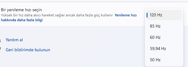

bu monitörü kullanıyorum ve Görüntü Ayarları>Gelişmiş Ekran Ayarları sekmesinden en fazla 120 hz yapabiliyorum. Monitörü Laptop'a HDMI girişi ile bağladım, ve HDMI 2.0 girişleri gördüğüm kadarıyla 180 hz destekliyor.

Çözünürlüğün 1080p mi şuanda?

Baktımda bazı sebepler var.
Kullandığın kablo yeterli olmayabilir. 180 HZ desteklemiyor olabilir.
Hdmi 2.0 - 4k 2k ve 1080p de farklı hz değerleri sunuyor yazıyordu, seninki 1080pde destekliyor.
1920x1080 - HDMI kablo kontrol et, varsa kalitelisiyle değiştir, sunulan değerleri kontrol et tekrardan.
Farklı bir sorun olma ihtimali de var kesin bir şey diyemiyorum.

evet şu anda 1920x1080 çözürünlüğüm var
monitörün yanında verillen hdmi kablosunu kullanıyorum ve farklı bir hdmi kablosu takınca da durum maalesef değişmedi
Display port la yapılır diye biliyorum ama
Maalesef kullandığım Laptop'ta herhangi bir displayport veya mini-displayport girişi yok. Eğer bu sorununu halledemezsem bir HDMI Displayport dönüştürücü almayı planlıyoum fakat yine aynı sonucun çıkmasından korkuyorum

Freesync açık mı?

açık değil galiba hocam
Hocam monitor ayarlarında bi bak yine freesync açınca bende ekranı 120hz yapıyordu. Eğer kapalıysa yine monitor ayarlarına bakın belki 180hz'i ilk orda seçiyorsundur

hocam benim monitör Intel(R) HD Graphics 630 adlı bir GPU'ya bağlı gözüküyorda freesync'ın açık olup olmadığını nasıl kontrol edebilirim. NVIDIA denetim masasında gözükmüyor
Monitor tuşlarından bak hocam. Birde gpu da görünmesi lazım

Hocam monitör tuşlarında "Adaptive-Sync" var o açık tek. Birde monitör tuşunda gezinirken 60 hz gözüküyor fakat şu an 120 hz kullanıyorum.
