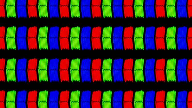

Renkler özellikle seçilmiştir çünkü WRGB OLED vb. paneller haricinde ekranlarda renkler kırmızı, yeşil ve mavi ışık veren alt pikseller ile elde edilir. Birer tane kırmızı, yeşil ve mavi alt pikselin birleşmesine piksel denir. Alt piksellerden 1'i, 2'si ya da her 3'ü birden ölü olabilir. Dolayısıyla her renk test edilir.
Alt pikseller:
3 alt pikselin birleşmesi ile oluşan pikseller (Beyaz gözüken 3'lüler):

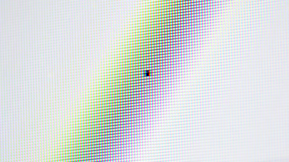

Her bir ekranda çalışmayan (siyah) ya da yanlış çalışan (farklı renkli) noktaları yani pikselleri arayacaksınız. Bu yüzden adı "piksel testi"dir.
Örnek fotoğraflar:

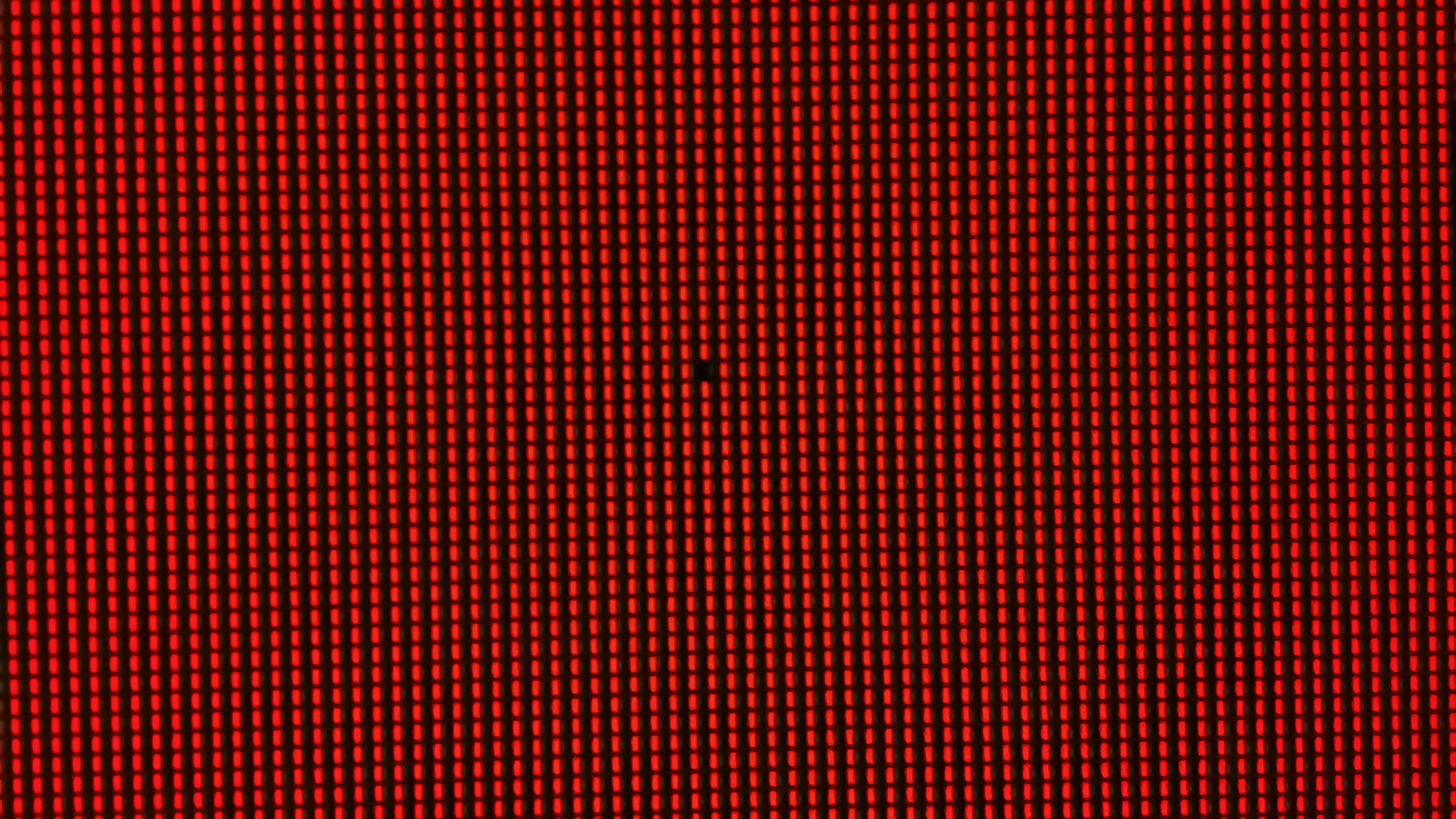

Komple ölü bir piksel:
Ölü kırmızı alt piksel:
Sıkışmış piksel. Siyah renk vermesi gerekiyordu:

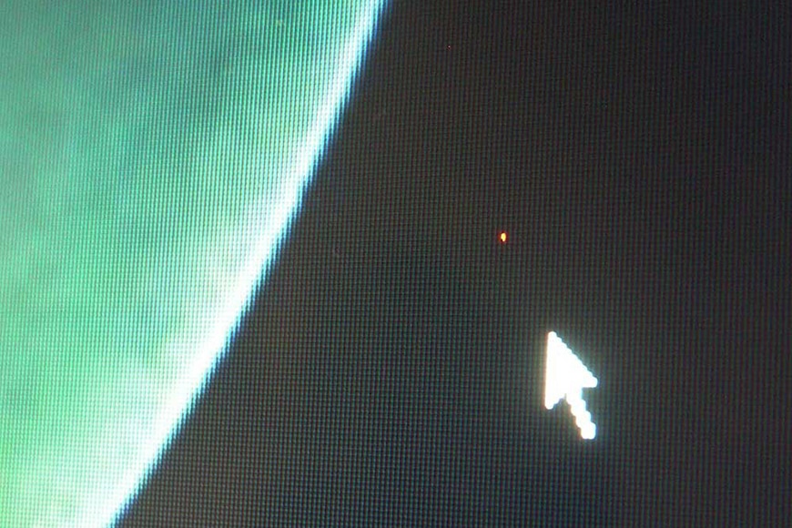

Asıl kısma gelelim. Nasıl emin olacaksınız? Nasıl bu şekilde çekersiniz?

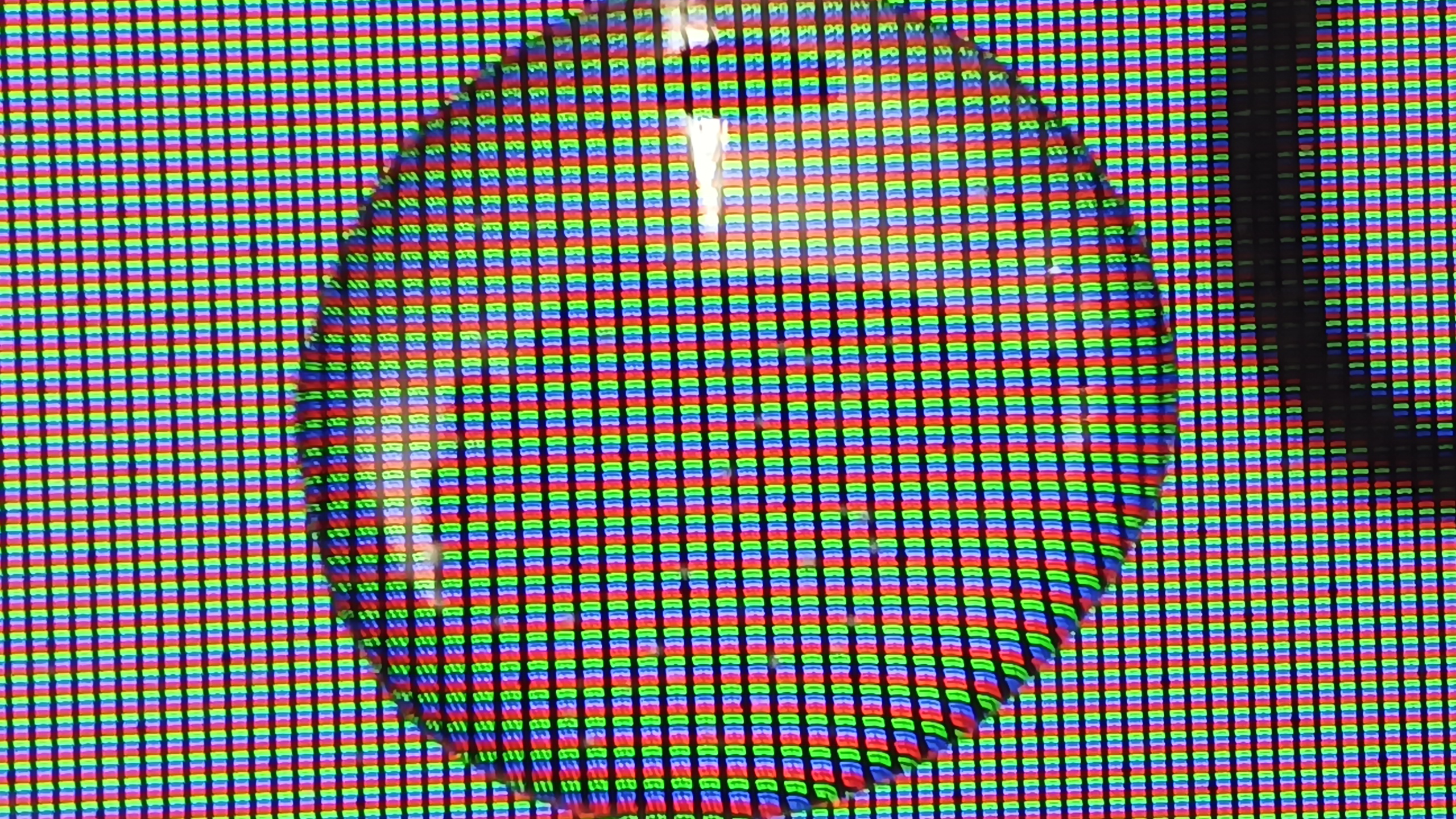

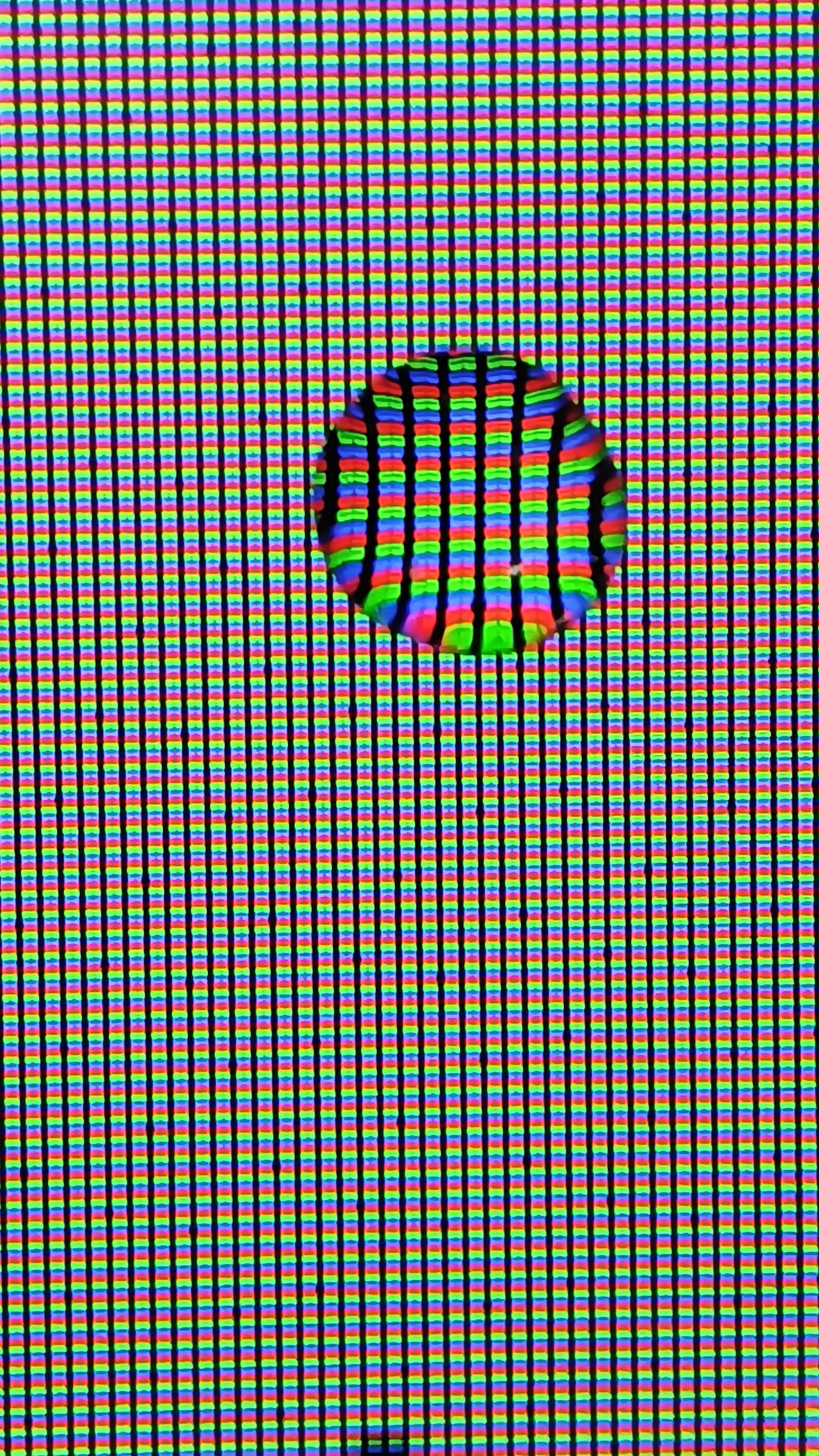

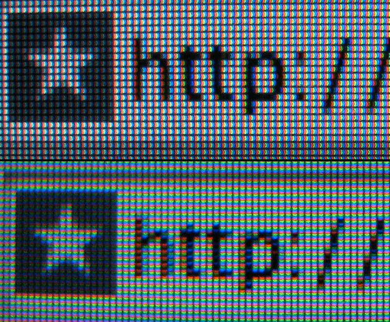

Aslında gayet basit. Telefon kameranızda makro modunu açıp ekranın dibine sokun. Elinizle fiziksel olarak yakınlaştırıp uzaklaştırarak netliği ayarlayın. Hatta daha da büyütmek ve netleştirmek için ekrana bir damla su da koyabilirsiniz. Örneğin çektiğim iki fotoğraf:
Su damlasına gerek kalmadan monitörlerde makro kamera ile emin olabilirsiniz. Su damlasını genellikle çok daha küçük ve yoğun piksel dizilimine sahip tablet, telefon gibi cihazlarda kullanabilirsiniz. Bu fotoğraflar 224 PPI piksel yoğunluğuna sahip (Yani 23,8 inç 1080P=Full HD bir monitörden 2.5 kat daha yoğun piksele sahip) tabletimden.

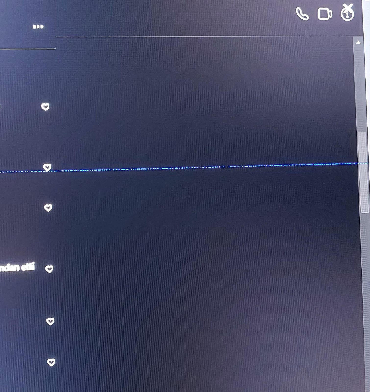

Benim monitörün en üst kısmında 2 adet boydan boya yatay siyah çizgi var hani çizgili defterler olurdu ya aynı o şekil ama çok zor görünüyor ben bunu garantiye göndermeyi düsünüyom ama baska monitörüm yok diye gönderemiyomda hangi renkte en iyi görülür bu sitedeki renklerde görünmüyor
Bunu deneyin. Ancak ilk sitede var ise çıkması lazım zaten.
Hocam elinize sağlık. Arkadaş da böyle bir şeyden bahsetmiş galiba bunlar iç panel kırığı mı oluyor?
