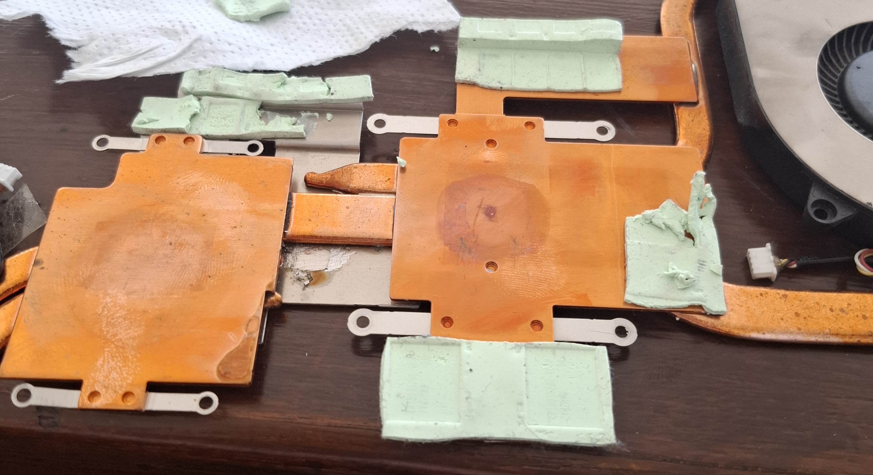

Herkese merhaba, laptobuma termal macun değişimi yapayim dedim fakat anlık bi termal padlari de sökim dedim, bu padlarin aynı boyutunu nerden bulurum, veya değişebilir miyim? Monster yetkili servisini aradım fakat onlar bu padlerin boyutu hakkında bilgi vs veremedi. Bir de böyle bıraksam büyük bir sorun olur mu?
Termal pedsiz kullanmayın zaten isinan bir modelken yakarsınız mazallah
Peki, bu tam ölçüleri vs nasıl bulabilirim veya ayarlayabilirim?
Kalinlık olarak arkadasa belirtmisler fakat ne kadar dogru bilmiyorum.
1mm kalınlık genelde idare eder çok mesafe olan yere üst üste koyabilirsiniz bir sorun yaratmaz
