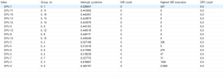

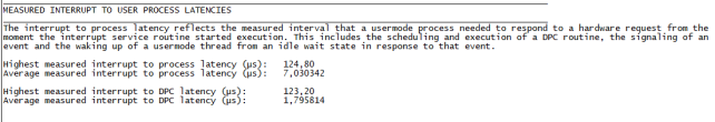

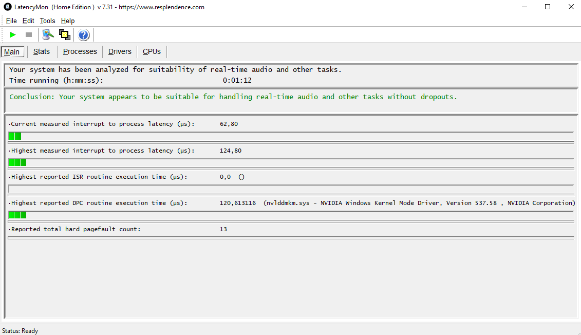

Merhaba, laptopumda 1 aydır Warzone oynarken %20’ye varan system “ntoskrnl.exe” kullanımı görüyorum, diğer oyun ve uygulamalarda da %5 civarında. Boştayken sorun yok ama bir şeyle meşgulken ekstra olarak işlemci tüketiyor. Cmd komutlarından güvenli modda malwarebytes ile virüs taramasına kadar birçok şey denedim, son çare format dahi attım ancak çözülmüyor.
Latencymon driver gecikmeleri çok fazla, ilginç bir şekilde format öncesi de sonrası da ethernet portunu devre dışı bırakırsam gecikmelerim baya azalıyor ama sorunum devam ediyor. Wifi driver’ını baştan bile kurdum. Sonuçlarım bu şekilde, bu sorun donanım kaynaklı olabilir mi? Başka ne yapabilirim 1 haftadır sadece bununla uğraşıyorum.
    513.4 KB · Hit: 33
Daha önce böyle bir deneyimi olan yok mu? Son çare garantiye vereceğim

Çok sağol hocam. Fakat enteresan bir şekilde eski kasamda da aynı şeyi yaşadığımı fark ettim. İnan bana mental sağlığım bozulmak üzere. Hem win10 yüklü kasamda, hem nitro 16 laptopumda nasıl bu kadar düzenli drop ve system kullanımı olabiliyor anlamıyorum. Kesinlikle bir şeyler çakışıyor olmalı ama ne bilemedim. Oyunlarda %1-8 arası ntoskrnl tarafından cpu yiyor denemediğim şey kalmadı nerdeyse. En çok warzone’da belli oluyor nerdeyse %20’lerde.

hocam elektronik biraz da şans meselesi sıkıntılısı denk gelmiş te olabilir. eldekini düzeltmeye çalışmaktan başka çare yok en son garanti varsa çözebilirsin ama o da biraz uzun sürebilir. onun harici yazılımsal ise eğer çözülür ama senin dediğin hizmeti ilk defa duydum ama araştırınca ram ve disk ile ilgili ve sürücüleri ilgilendiren bir hizmet diyorlar. sürücüleri windows update harici biryerden kurmaman lazım. lazım olursa acerin destek sitesinden aygıt yöneticisinde ünlemli sürücüleri kurman lazım. çoğunu update buluyor zaten. onun haricinde hala devam ediyorda sıkıntı snappy driver ile eski veya daha yeni driver kurup hala sıkıntının devam edip etmediğine bakabilirsin. son olarak ram ve ssdye bakman lazım ssdyi çok doldurmamaya dikkat et performansı vs etkiliyor yine ramleri ise memtest ile kontrol et hocam eğer yine olmazsa senlik durum olmadığını anlarsın zaten garantiye gönderip test sonuçlarını vs gösterip sıkıntına çözüm sağlarlar ama garanti en en son yapman gereken şey olmalı bence çünkü yazılımsal hizmete garantinin pek bir şey yapabileceğini sanmıyorum senin forumlarda vs. bulup çözümü sağlaman lazım.
Önerilerin için çok çok sağol hocam. Bugün laptopta kullanıcı oturumu açmadan -sırf kasadaki hesabımla herhangi bir microsoft veri akışı vs- olmasın diye kafamın rahat etmesi için sıfırdan kuracağım. Sadece windows’a bırakıp güncellemeler bittiğinde warzone’u indirir bakarım. Eğer hala varsa o zaman garantiyi düşünmeye başlarım. Eğer kasada da 10 saniyede bir drop vs. “System” kullanımı ve hatta sistem kesintileri olduğunu görmeseydim anında yollardım beklemeden, ama iki cihazda da olması, ikisindeki hantallık vs. beni çıkmaza soktu. Senin dediğin gibi biraz daha araştırıp deneme yanılma yöntemiyle bulmam gerek gibi görünüyor.
