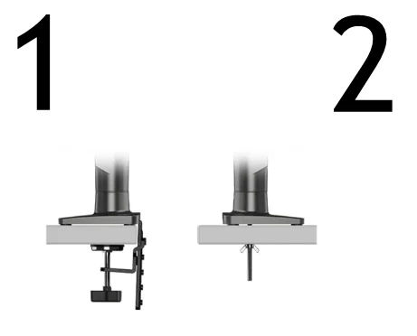

Kurulum olarak 2 tip kurulum yapabiliyorsunuz;
1-) Delme işlemi ile uğraşmak istemeyenler için masanın arka kısmından sabitleyebiliyorsunuz.
2-) Benim gibi masası duvara bitişik olanlar için masaya 1 adet delik açarak,
(FOTOĞRAFLARDAKİ NUMARALAR YUKARIDAKİ SAYILARIN GÖRSEL ÖRNEKLERİNİ TEMSİL ETMEKTEDİR. ÖRN. 1-) MASA DELMEDEN YAPILAN İŞLEM AŞAĞIDAKİ FOTOĞRAFTAKİ '1' İLE GÖSTERİLEN ŞEKLİ TEMSİL ETMEKTEDİR.)

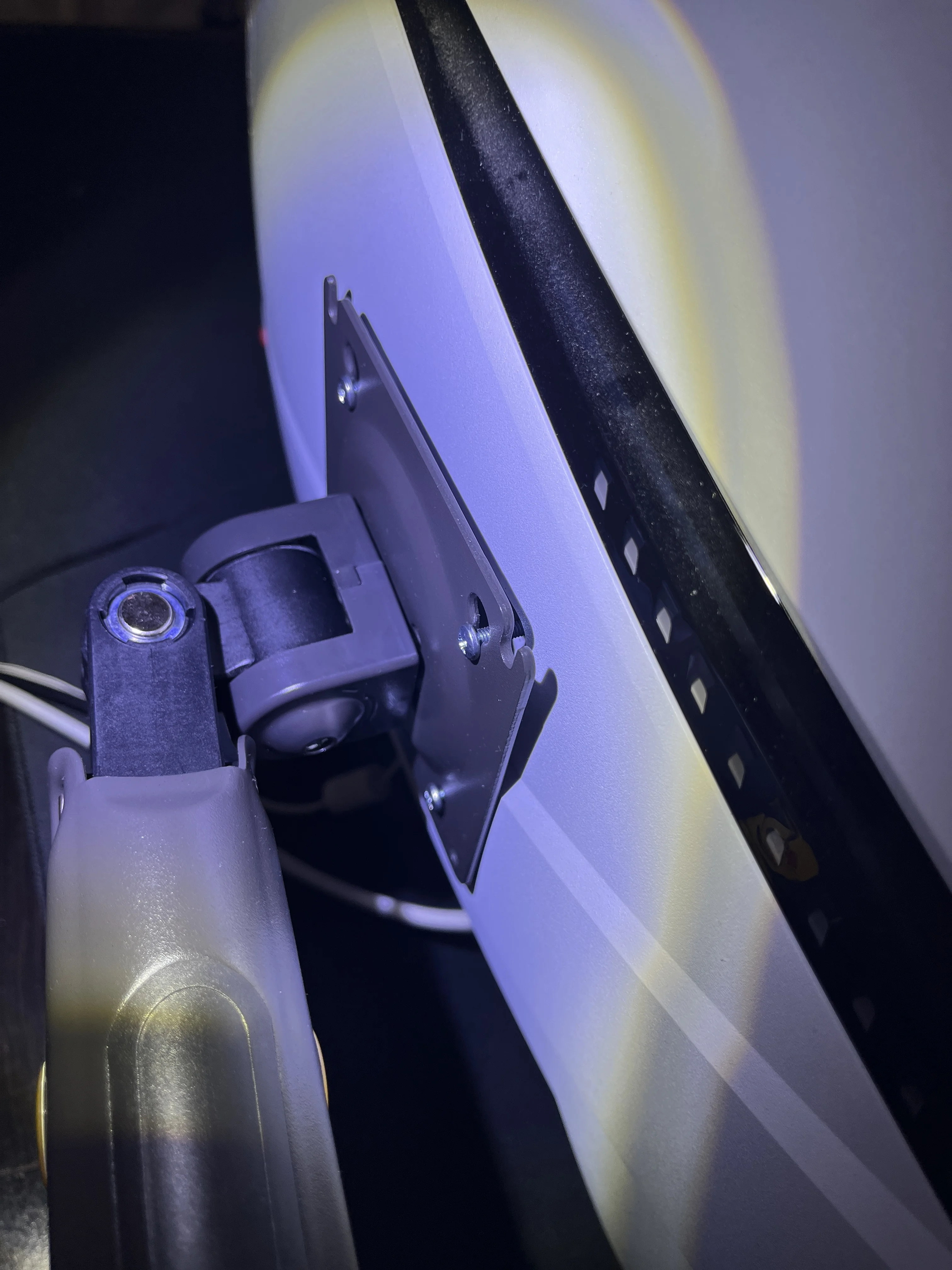

Belki bendeki ürün böyle de olabilir bilmiyorum standın ana kollarında sağa sola yukarı aşağıya ve ekranı sağa sola çevirme, pivot hareketleri çok rahat ve düzgünce yapılabiliyor ama monitörün eğim açısını yukarı aşağıya hareketlerinde monitörü aşağıya eğmek istediğinizde stand kendini direk salıyor. Bunun içinde sıkılık ayarı var bu ayarı sıkılaştırırsanız bu sefer yukarıya eğim vermek istediğinizde biraz kuvvet uygulamanız gerekiyor.
Bahsettiğim eğim aşağıdaki gibi. Sizde nasıl böyle sorun var mı?
Akşam bu sorunu göstermek için video paylaşabilirim.
